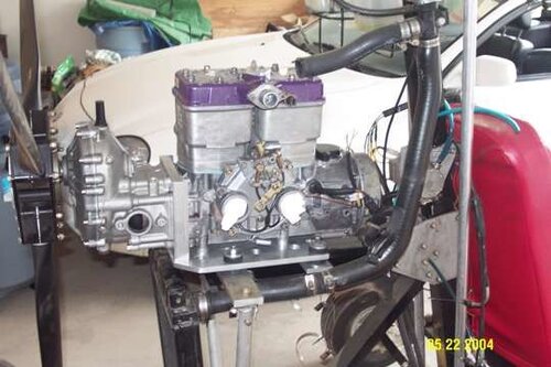

визуально простой и понятный карб, но настроить все равно не получается - как выставить номинальные настройки при условии что он стоит один а не в паре на 532?
когда работает - работает , в начале с непрерывной подкачкой праймом до прогрева, потом периодично  мотор глохнет.
херь какая-то...
в начале с непрерывной подкачкой праймом до прогрева, потом периодичномотор глохнет.
х#рь какая-то...
попробуйте кормить мотор самотеком из расходного бака установленного выше. на водниках насколько я помню бак на уровне карбюраторов
а мне послышалось или у вас один карбюратор?
У нас был случай не стабильной работы двигателя с Вальбро, вылечили по рекомендациям 3W. При расроложении карбюратора сбоку движка иногда возникает интенсивный обдув мембранной камеры (соединенной с атмосферой отверстием) динамика начинает влиять на мембрану и в зависимости от конструкции капота и эволюций смесь то обедняется то обогощается. Устраняется эфект двумя способами: либо ставят козырек отсекающий поток, либо к отверстию подпаивают штуцер и выводят трубку в тихое место. Микуни от гидротехники и расчитан на работу под закрытым капотом. Удачи.
один мембранный микуни, модели на нем не написано.
баки стоят выше и плюсом 0,15 бар бензонасос, кот. исправно подает топливо.

Ниже я приведу текст с форума - откуда взята фотография мотора с синей головой и  мембранными карбюраторами.
http://rotaxaircraft.com/forum/viewtopic.php?f=16&t=63

Ещё картинка -  на которой нет карбюраторов - зато видно как приходится крепить к мотору редуктор - если  картер имеет не подходящую конфигурацию передней части.  Приходится изготавливать переходные детали между мотором и редуктором.
«ROTAX 670»

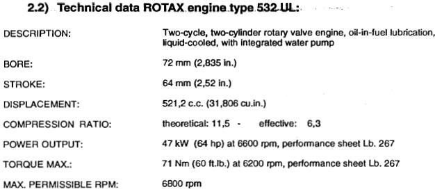

Кстати - к вопросу о Ротаксе  532.  Выложите информацию - у кого есть -  каким карбюратором ( карбюраторами ) он комплектуется по заводской инструкции ( с указанием диаметра диффузора ( диффузоров ).  После этого  предмет спора видимо иссякнет.

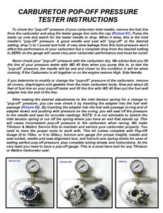

А Вы не пробовали провести проверку  карбюратора как требует руководство по ремонту?
Вот Вам в помощь:
1. Pop-off тестирование - http://yadi.sk/d/_rS05B90KZG9H
2. Как сделать тестер - http://yadi.sk/d/CDDUqflrKZGFK
У самого лежит две пары таких карбов от гидроцикла и тоже предстоит их попробывать. На одном обнаружил едва заметную(из-за слоя краски) трещину у основания питаюшей топливной трубки. Приглядитесь, возможно у Вас нечто подобное. Это одна из возможных причин подсоса воздуха. Трубки эти довольно тонкие и порой для снятия прикипевшего топливного шланга приходится прилагать усилия, вот они и трескаются у корпуса.
В крышке насоса отверстие для соединения с атмосферой очень маленькое и не должно быть засорено.
2. Как сделать тестер - ............................
Вторая ссылка воспринимается моим компьютером как вирус....
Вы уверены что  Ваш файл не заражон ?
Может лучше его просто превратить в картинку и выложить по простому ?  Или там очень много страниц ?
Тогда  лучше превратить в ПДФ  документ.
(  ИМХО - документ из первой ссылки - тоже доступнее  в виде простой картинки - и качать не нужно.  Достаточно кликнуть картинку.  Я  залил полученныю из ПДФ картинку -  на Яндекс Фотки и сюда вставил ссылки.  Очень удобно. )
«PopOff-Testing.»
