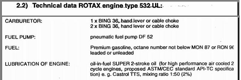

Кстати - к вопросу о Ротаксе  532.  Выложите информацию - у кого есть -  каким карбюратором ( карбюраторами ) он комплектуется по заводской инструкции ( с указанием диаметра диффузора ( диффузоров ).  После этого  предмет спора видимо иссякнет.
Сам нашол ответ :

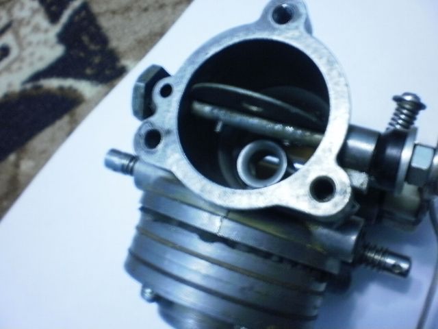

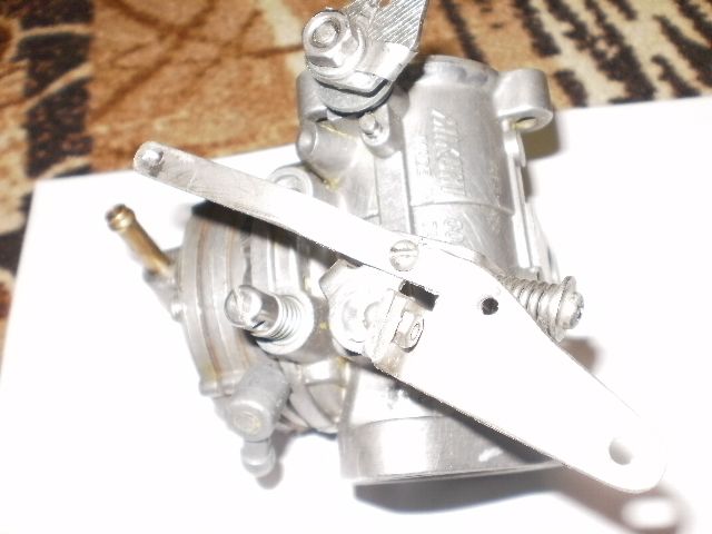

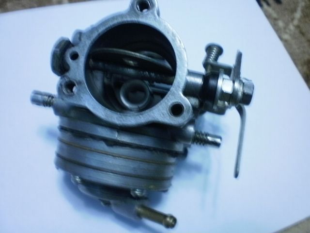

Кто-нибудь! Опознайте что за карб его параметры настройки!Я знаю это с пускача Коматсу.Номера на нём нет.Где узнать его данные?

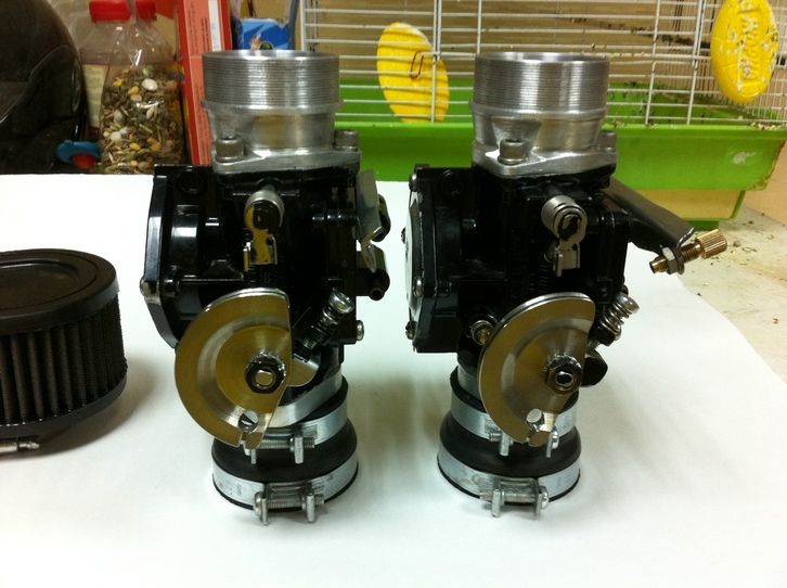

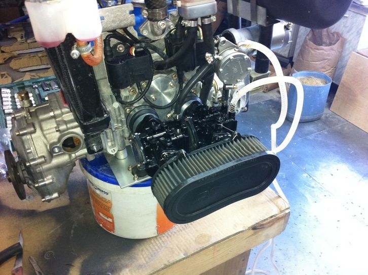

прочитал. пишут Микуни38 для перевернутого полета. буду узнавать сколько стоит и где продают.

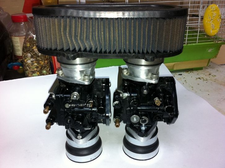

Я пробовал на R 582, прекрасно работают в любом положении. Не подвели ни разу. В компании с  авт. эл. насосом низкого давления, и обраткой. Они устанавливаются на 3 цилиндровые гидроциклы Ямаха 1100. Б/у можно купить на Дром.ру Во Владивостоке на разборках. стоят 5т.руб за шт. соответственно 15000 руб. за три штуки(один в запас остается). Новые стоят около 20000 руб. за шт. на сайтах запчастей для гидроциклов. Переходники вытачил сам. Настроек вполне хватает, что бы выставить нужный режим. Мощность практически та же, может малость побольше, расход то же, но работают при отр. перегрузках. Для облегчения первого пуска на них есть воздушная заслонка, которая помогает создать разряжение в карбюраторе на стартовых оборотах, которое отжимает мембрану, которая через маленькое коромысло открываетт клапан и бензин подаваемый насосом начнет поступать в мотор.
Если воздушные заслонки не задействовать, то для эффективного запуска нужен "быстрый старт"(Эфир- спрей). "Вакуумный" насос оставил докучи, последовательно с электрическим, на гибком шланге топливозаборника-"грузик", в крышку бака, стал устанавливать клапан который позволяет поступать воздуху внутрь, но не дает вытекать бензину в положении кверх ногами.
На двухцилиндровых Ямахах 800 кубов, устанавливаются Микуни 44, они великоваты для 582 Ротакса.
Умеючи можно кувыркаться и на Бингах. Они не любят только когда задерживаешься вверх ногами, а в пределах  минимально положительной и околонулевой перегрузки вполне себе справляются. Хотя на испытании их работы, я глушил мотор резкой отдачей ручки от себя, в простом неперевернутом полете.

Ну-вот! Уже кое-что!Только штуцера обратки нет на нём или не вижу. Стартера не предвидится ---значит воздушная заслонка ни к чему.К чему малюсенький бензобачок грамм на 50 для запуска повыше карба! Какой у него всётаки номер посмотреть-бы схему.
Это уже не "кое-что" называется, а "все уже сделано, осталось повторить".
Штуцер подачи подходит к б/насосу, штуцер обратки отходит от карба(белые шланги). С другой стороны карбюраторов еще по два штуцера обратки и подачи, которые соединены между собой, для выравнивания давления топл. между карбюраторами.
Раз стартера не предвидится, тем более нужно задействовать воздушную застонку, хотя бы до первой вспышки. Потому как без возникновения разряжения клапан не откроется и бензин поступать в мотор не будет. Эфир хорош, но в нем нет масла, он стоит дополнительных денег, и иногда он кончается, а в магазин с полетов не побежишь. "Вакуумный" топл. насос на оборотах "ручного стартера" не эффективен, и не создаст рабочего давления для этих карбюраторов, следовательно для "ручного пуска", электро насос топлива будет необходим. При наличии этектростартера "вакуумный" топл насос с пуском справится, но нужно что бы он справлялся с поддержанием давления на максимальной мощности, следовательно подходил еще и по производительности.
Это не малюсенький "бензобак", а расширительный бачек системы смазки шестерен и подшипников, КВ и вала помпы-золотника, с функцией заправочной горловины. Учите матчасть.
Номер на них не пишут. Название определяется по выходному диаметру диффузора в мм. и слову Mikuni.  Или по внешнему виду. MK-BN38.
Я думаю, что это РМЗ-385. У меня в свое время на РМЗ-640 стоял такой.
Описание и ТТД есть в инете.
Спасибо за правильную наводку! А ведь я нашёл его --это дейст-но МК-ВН38 на Е-бей и ЗИПЫ к нему есть.  Я что в него упёрся!--- ставил горизонтальный МИНКУНИ \китай\ от вибраций на малых течёт \причина известна\.Надо этот пробовать так-же через резинку в купе с поставленным бензон-м от Тайги. Перепад карб.----бак 80 см. Тайговский не помешает!А вот с первоначальным пуском нужно решить.На дельте с электронасосом---- \гемморойно!\ Мотор 2Т-водянной только искра и ничего более. Остаётся ШПРИЦ или всётаки малюсенький бензобачёчек выше уровня карба.   С интересом приму любые предложения и мнения!!!!

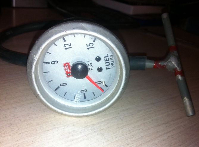

Доброго Вам le! Я  более склонен к праймеру. И ещё . Если я правильно рассуждаю то обратка должна быть включена в топливопровод подачи ну скажем в одну полость перед игольчатым  клапаном Отлив для неё на карбе есть но её нет.Чтоб не сверлить карб наверное ведь можно на подачу поставить тройник с отводом меньшего диаметра \даже зажим от капельницы\. Как Вы на это смотрите? Или что?
Если у вас цилиндры "вниз головой", не увлекайтесь накачкой топлива праймером. Как говорится, "Одно лишнее движение, и ты уже отец"(и свечи залиты).
Обратка конечно задросселирована. Иначе как создать рабочее давление в подаче топлива.  Я не измерял точый диаметр отверстия. Примерно около  Ф1 мм.
По законам "добра и красоты" правильнее сверлить карб, и в нужном месте врезать штуцер на обратку, а вот дросселировать обратку можно в любом месте. Если не хочется сверлить, попробуйте как можно ближе к карбюратору ставить тройник с регулировкой или подобранным опытным путем диаметром дросселя обратки, в зависимости от производительности насоса, и давления которое он развивает в режиме максимального потребления топлива двигателем. Для этого в экспериментах нужно врезать манометр, чтобы например не гадать, почему двигатель теряет обороты(мощность) на максимальном режиме.
Клапан поддерживающий давление, в рампах впрысковых систем, находится как правило после последней форсунки, а не где-то в магистрали между насосом и рампой. Некоторым образом мембранный карбюратор можно уподобить впрыску низкого-низкого давления, управление которым осуществляется не электроникой, а разряжением во впускном тракте, через воздействие на мембрану определенной площади, коромысла с определенным отношением длины "плеч", и клапана который поджимается пружиной определенной упругости. А так же проходным сечением жиклера и тонкой регулировкой дозирующей топливо  конусной иглы, которое подается насосом с определенным давлением.
