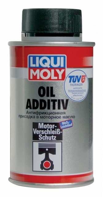

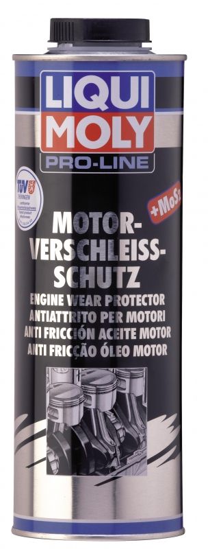

Ребята из Питера мне сказали что в состав входит дисульфид молибдена, какое-то соединение меди, хим. состав патентован. Так что все может быть, химия штука интересная и не такие
Pro-Line Motor-Verschleiss-Schutz — Антифрикционная присадка с дисульфидом молибдена в моторное масло
Присадка в моторное масло Pro-Line Motor-Verschleiss-Schutz представляет собой коллоидную дисперсию твердого смазывающего вещества на основе дисульфида молибдена (MoS2) в минеральном масле, которая с помощью специальных веществ полностью стабилизирована и предназначена для использования в дизельных и бензиновых двигателях автомобилей. Присадка полностью совместима и смешиваема со всеми типами моторных масел (минеральными, полусинтетическими, синтетическими).
А вот эта присадка опробована но у неё не такие сказочные  результаты, как тут было описано , при "нанесении молибдена кисточкой"

Oil Additiv — Антифрикционная присадка с дисульфидом молибдена в моторное масло
Присадка, созданная на основе MoS2 (дисульфида молибдена), образует на всех поверхностях трения пленку, устойчивую к воздействию больших нагрузок. Пленка MoS2 значительно снижает трение и гарантирует более легкий ход всех подвижных деталей. Таким образом, достигаются следующие преимущества: снижение расхода топлива и масла, доказанное практикой снижение износа, уменьшение количества поломок. Присадка не выпадает в осадок, не забивает поры масляного фильтра, масляные каналы и каналы гидрокомпенсаторов. Проверено на турбодвигателях и катализаторах.
