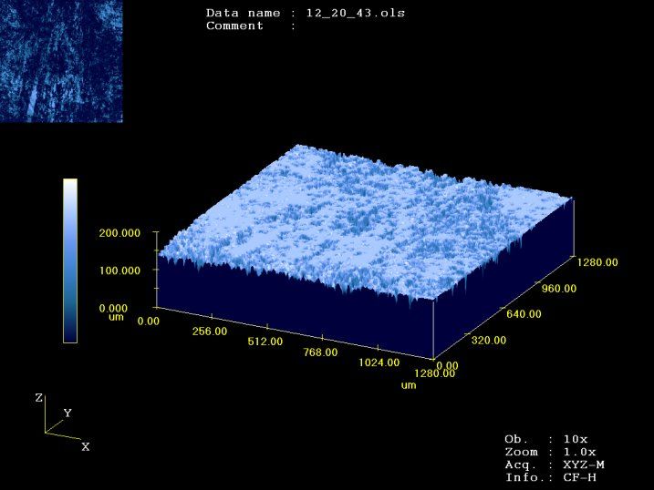

В дополнение к предыдущим материалам прилагаю фотографию поверхности трения кулачка распредвала Verner motor.
Данная фотка была получена в процессе исследования распредвала мотора в работе по эффективности применения RVS металлокерамики. Синий цвет - возникшая металлокерамика в результате 22 часового воздействия компонент. Пористость обусловлена тем, что в моторе было использовано 1/2 необходимой дозы. Новая поверхность (синий цвет) возвышена над старой поверхностью. Это означает, что в процессе применения продуктов дошло К ИЗМЕНЕНИИ ГЕОМЕТРИЧЕСКИХ РАЗМЕРОВ деталей в сторону увеличения. (пошёл процесс восстановления деталей)
Размер исследуемого поля 1,28мм Х 1,28мм. Нарост составил 5-50микрон
