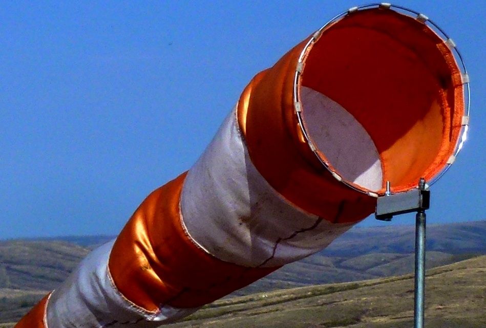

Даааааааааа! Очередная глупость simbirsk-avia.
Когда пилот на перелетах 300-500 км, а иногда до 1000 км, вынужден хоть как-то определить направление и скорость ветра на подобранной площадке, GPS поможет. Есть еще и другие способы определения ветра в полете.
Но чтобы уже на поле определять, когда поля относительно вблизи от точки вылета, ну это... даже не знаю как назвать.
Вот пример безграмотности самоучки.
Любой агроном в к/х, который определяет ветер на глазок, а встречал, имеют свои анемометры, не разрешит вылет, работать даже наземной технике при сомнениях в ветре. А уж пилот химик должен инструментально определять ветер и принимать решение.
Кроме того, имея колдуна (ветроуказатель), при навыке, можно по нему визуально видеть еще и направление ветра.
Вот авиастиль сразу показал чем он пользуется, нормальный анемометр.
Вот фото самосшитого  колдуна.

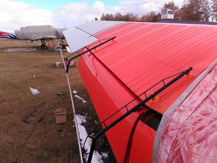

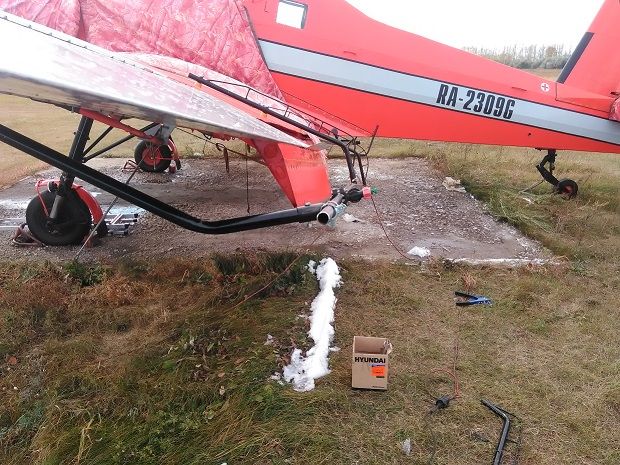

Господа матерые химики!
У меня к вам вопрос ,может кто то уже прошол это?
Устанавливаю форсунки на своего коня,на фото кстати способ крепления к крылу ,нечего лучшего не смог придумать ,ставить вниз не будет видно из кабинета как пылит.
Так вот труба нерж. диаметром 20мм. планирую  форсунки насверлить с шагом 250мм. хватит ли внутреннего сечения если к примеру потребуется лить 50л.на Га? естественно с заменой жиклеров! при давлении скажем 4-5 и скорости 120км.
Шаг форсунок должен быть везде по размаху одинаков или где от ВВ обдув как то по другому? Запитка левой и правой штанг желательно в середине запитавать или по фиг?
