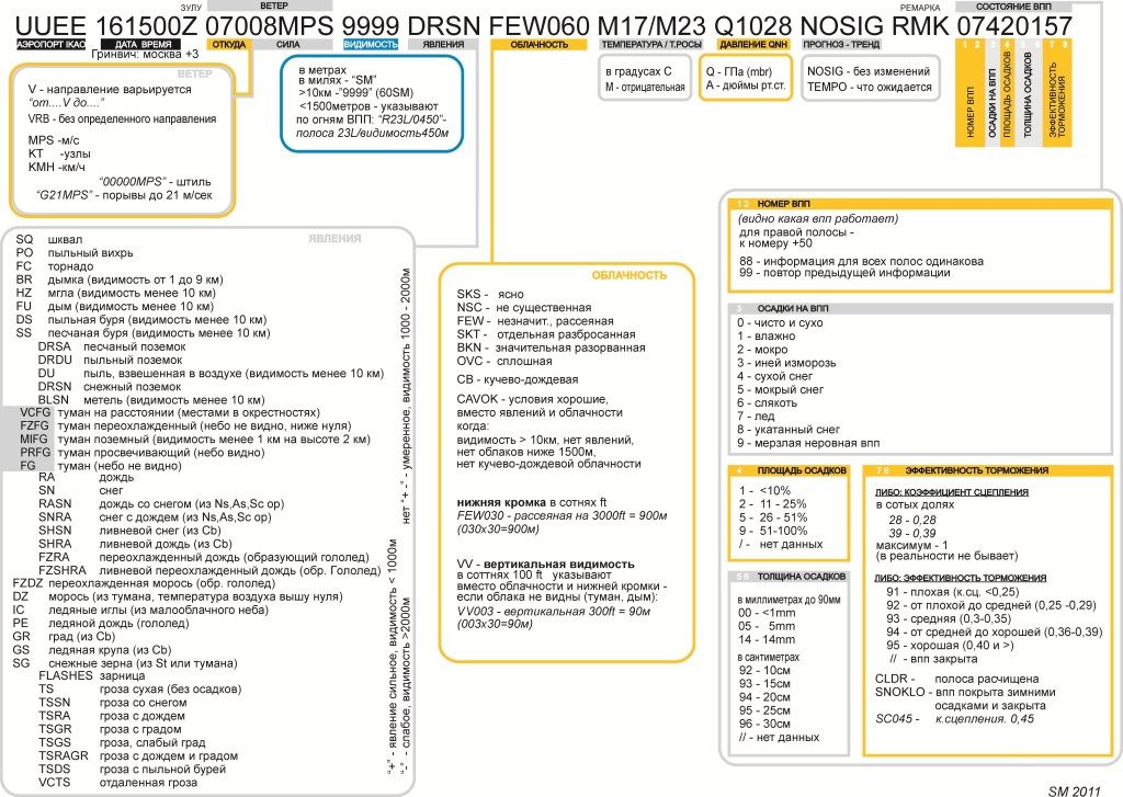

Вот самая наглядная таблица по коду METAR. Терпеливо вникайте и тогда будете по сайту skyvector видеть фактическую погоду в любом аэропорту. Каждое утро начинаю просматривать погоду с этого сайта. И если предполагаете откуда движение воздушной массы, с какой скоростью, можно ожидать и погоду в вашей точке, с учетом развития/изменения погоды.
Все-таки более достоверные фактические данные о погоде каждого аэропорта, (обновляются каждые 30 мин) с учетом докладов о погоде летающих бортов по воздушным трассам.
Думаю, по метео достаточно информации и более подкованным можно использовать её на полетах, особенно на дальние перелеты.  :D
