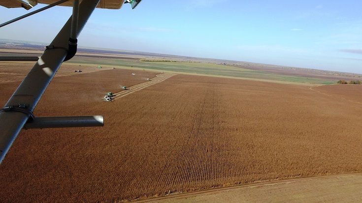

Визуальный осмотр поля у Вас не корректный.  Поле обрабатывалось 06.09.2015г.   Уборка   - на фото от 20.09.2015г. Всё в графике. По оценке агронома сумма огрехов составила 1,5 га на всех полях, при общей площади 2700га.
  Участок с огрехом – справа перед полем с озимкой.

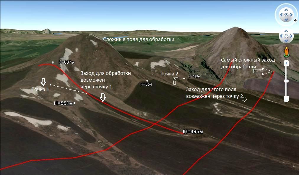

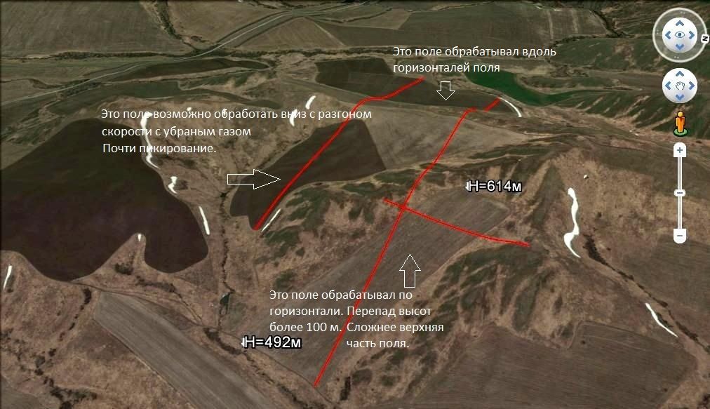

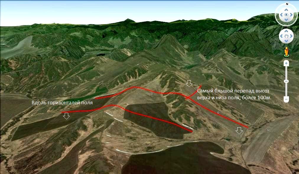

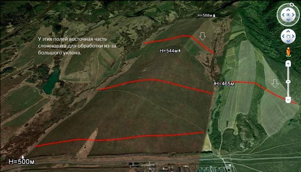

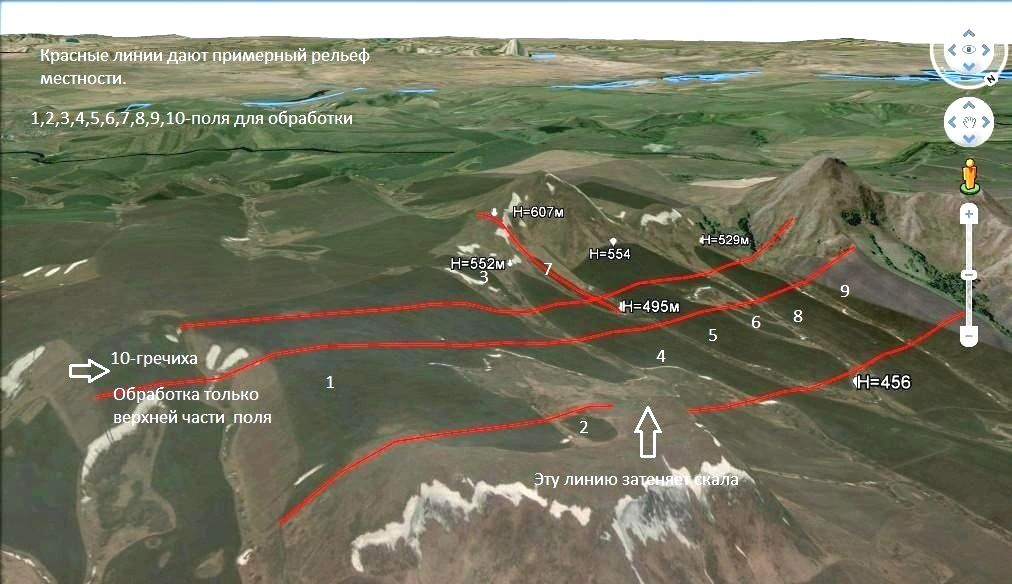

Кстати, в виде информации.
  Скидываю изображения с Google Earth тех полей, где проводил десикацию в сентябре. Такие поля трудно обрабатывать. Кто химичил в горах, только он может понять меня. Реально, намного был сложнее рельеф, чем на упрощенных изображениях. Вот где надо уметь обрабатывать ВСЕМИ способами. Здесь влияет и возможность самолета.

Думаю, в равнине уже любое поле значительно проще.
А качество обработки и на изображенных полях нормальное. Всегда, после обработки просим к/х сообщать о замечаниях. Иногда сами пролетаем через несколько дней над обработанными полями для осмотра. За годы не было претензий.
