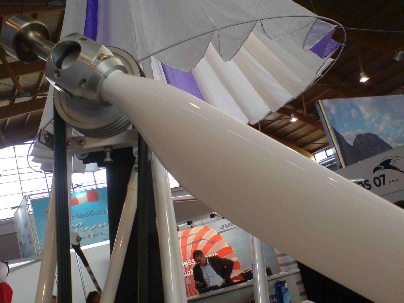

   Доброго времени суток!  Есть мысли что если идея не кажется абсурдной то она недостойна воплощения.  И в рамках этого мощного ресурса хотелось бы развить идею постройки максимально простого ЛА с однолопастным винтом и микромотором вместо балансира. Которое будет представлять из себя подобие ранцевого вертолета способного летать в пределах воздушной подушки. Силовая установка скажем от бензопилы  мощностью 6 л.с  Возможно ли такое?

бери пилу, удаляй цепь и муфту, вал муфты крепи на неподвижной станине, к пиле прикрути лопасть. только надо придумать как управлять дросселем и стенд готов, можно экспериментировать. еще забор топлива из бака надо сделать шлангом с грузиком, что бы он всегда был там, где бензин, куда его центробежная сила выбросит.
только кроме геммороя, боюсь это ничего положительного не даст. по моему, сложно, опасно и не нужно.

Хотелость бы знать соотнашение кг/1л.с для парения в пределах воздушной подушки.
Действие воздушной подушки ощущается примерно до высоты равной радиусу несущего винта. И это действие не превышает процентов 10 - 20.
У вертолетов с диаметром несущего винта 5 -8 метров на каждую лошадинную силу приходится примерно по 6 кг тяги. Так что умножив 6 л.с. на 6 (кг/л.с.) получим 36 килограммов взлетного веса.
Полагаю, что даже очень сильно похудев Вам не оторваться от земли на 1 метр, разве что постоянно подпрыгивать.
Говорят же Вам бросить эту мечту, вот и бросайте.

И никто, даже на ведущих вертолетных фирмах , толком не знает,  как ответить на Ваш вопрос. И дело  не в знаниях. Большое КБ -это коллектив с конкретно поставленной задачей. Все эксперименты проводятся в одном направлении, выбранном Генеральным Конструктором.
У Вас другая задача- Вам никто не запретит изготавливать лопасть с очень малой нагрузкой, а стало быть и малой скорость линейной. "Непреодолимые трудности" махового движения,  решаются обычным жестким комлем и балансирным управлением... т.е., как Вы поставите себе задачу...

  Уважаемый augen мне интересен аппарат именно с одной лопастью. А так же интересна конструкция в которой ненужно боротся с реактивным моментом как в схеме которую я описал, редукторы и два мотора на один вал мне просто неинтересны. Мне нужна простота так как у меня нет зуборезных станков . А двигатель здесь непричем. Я тут почитал немного прикинул и думаю что мотор от пилы по габаритам великоват тяжел и неоптекаем, даже если его спрятать под кожух  будет та еще громадина. Однако хочу использовать поршневой. Есть мысли благодаря этому ресурсу. Сразу скажу что пециалистом в данной области я не являюсь,  как большинство сдешних обитателей но данный вопрос мне интересен.

Но зато придется бороться с о значительными, если не огромными, центробежными силами, которые будут воздействовать на двигатель. А это - ресурс.
Двигатель будет приводить дополнительный воздушный винт, создающий тягу для однолопастного НВ?
ВВП
Конструктор
   Вас ждет еще одна сложность: вся система будет двигаться (вращаться) в воздухе вокруг какого - то общего центра, не проходящего через ось НВ.

  ВВП вы совершенно правы. Главное чтобы этот общий центь проходил как можно ближе к оси несущего винта, а то что они совпадут неможет быть и речи.  Хотелось бы знать какую лопасть можно использовать для взлетного веса в 80 кг для парения в пределах воздушной падушки. Может быть ктото обладает знаниями и может таки выдать размеры  такой лопасти и частоту ее вращения, хотябы примерные для экспериментов. А над схемой приведения его во вращение думаю, думаю.
