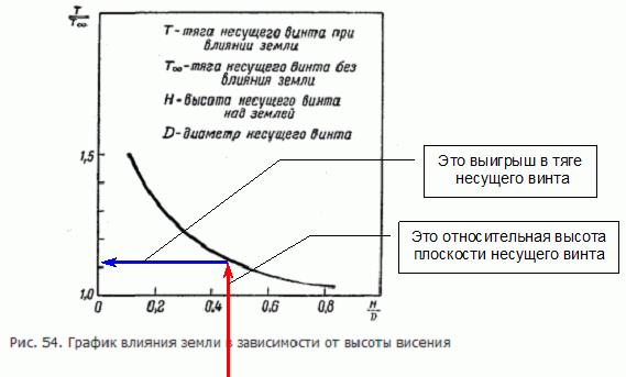

Хотелость бы знать соотнашение кг/1л.с для парения в пределах воздушной подушки.

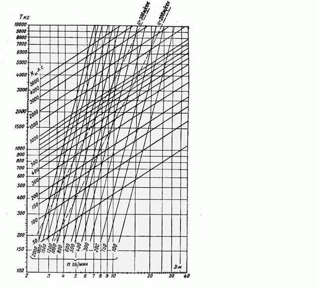

Две полезные таблички.
1 Номограмма для определения мощности подводимой к несущему винту.
2. Влияние воздушной подушки на высоту висения вертолета.
    131,1 КБ · Просмотры: 183
    8,5 КБ · Просмотры: 198

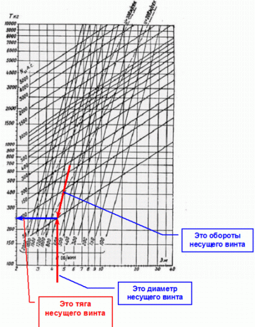

Anatoliy Вы писали что это номограмна определения мощности подводимой к несущему винту.
На номограмме есть еще семейство наклонных линий, это и есть мощность подводимая к винту.
В примере выше самая нижняя наклонная линия. Там слева подписана мощность 50 л.с.
Если у Вас параметры несколько другие, которые не попадают точно на линию, то сами стройте параллельно линии придерживаясь пропорции деления отрезка между линиями номограмы.
Соответствено для приведенного примера делим величину тяги 250 кг на мощность 50 л.с. и получаем удельную тягу несущего винта равную 5 кг/л.с.
Дерзайте.
