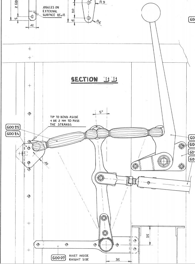

А если почитать хотя бы "РДК СЛА":
"В отличие от самолетов других классов может оказаться, что для СЛА необходимы мероприятия для повышения усилий на ручке управления с целью выполнения существующих требований по критериям управляемости."
"Для нормального управления самолетам требуется выполнение ограничения по величине градиента усилия на ручке по перегрузке, который должен быть по абсолютной величине не менее 2 кгс"
"загружатели" на Русе делают в большой авиации, где нет обратной связи с Рулями.
Мишель Коломбан от нефик делать поставил резиновый загружатель с триммерным эффектом на свой "Кри-Кри".
ВФил
О чем я и говорю.
Кри -кри и по массе и по моменту иннерции очень мал. Полагаю, Коломбан применил загружатели ради того, чтобы лётчик не смог непреднамеренно превысить эксплуатационную перегрузку(например , случайным коротким и резким движением РУС)

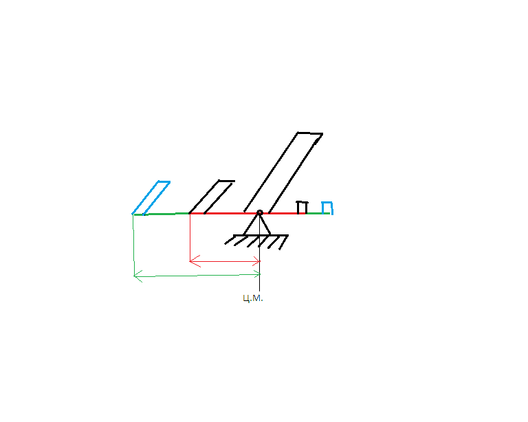

Дело всё в волшебном рычаге .
Если я правильно догадался, - речь о длине РУС.
При капоте достаточно длинная РУС разбила мне очки, но до глаза не достала...
Поставил покороче - очки жалко!

Нет не в длине РУС, а в удалении хвостового оперение от центра масс. Вот про этот рычаг идёт речь. Т. Е удлинение хв. балки.
DEDULA
Я люблю тебя, жизнь! И надеюсь, что это взаимно!
Украина
Да, этот способ, пожалуй, самый эффективный.
И какой коэффициент продольной устойчивости получился?
Я посмотрел в номограмме для оригинала -47,5

В коэффициентах , я не очень, мне они не о чем, я больше на ощюпь воспринимаю. Ощющения практические, до переделки и после переделки явно выражены и разнятся. Дедуля правильно сказал, движения РУС зависят от скорости полёта. Если вы довели самолёт до околосвальных режимов, то чтобы удержать самолёт, нужны большие расходы РУС. На нормальных - режимах скорости, расход РУС минимальный. Самолёт управляется нормально, нагрузки на РУС есть, но минимальные, особенно на виражах более 15 градусов. В горизонтальном полете прекрасная устойчивость рулей, и почти нет нагрузок на РУС в нейтральном положении. В общем управляется легко, без напряга, за исключением в болтанку, им надо управлять и поправлять, перемещение РУС на +-5 мм это ни о чем, а вот сантиметр - два - три - уже есть крен градусов 10, но это в спокойной среде, при термиках естественно расходы увеличиваются но не на много.
