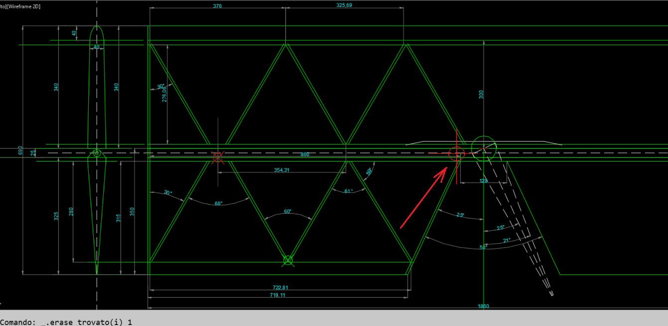

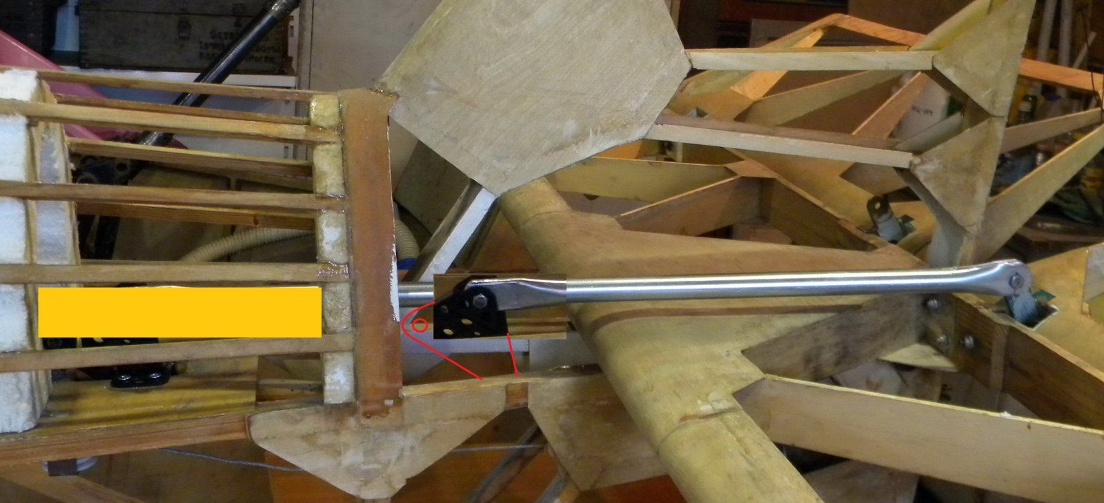

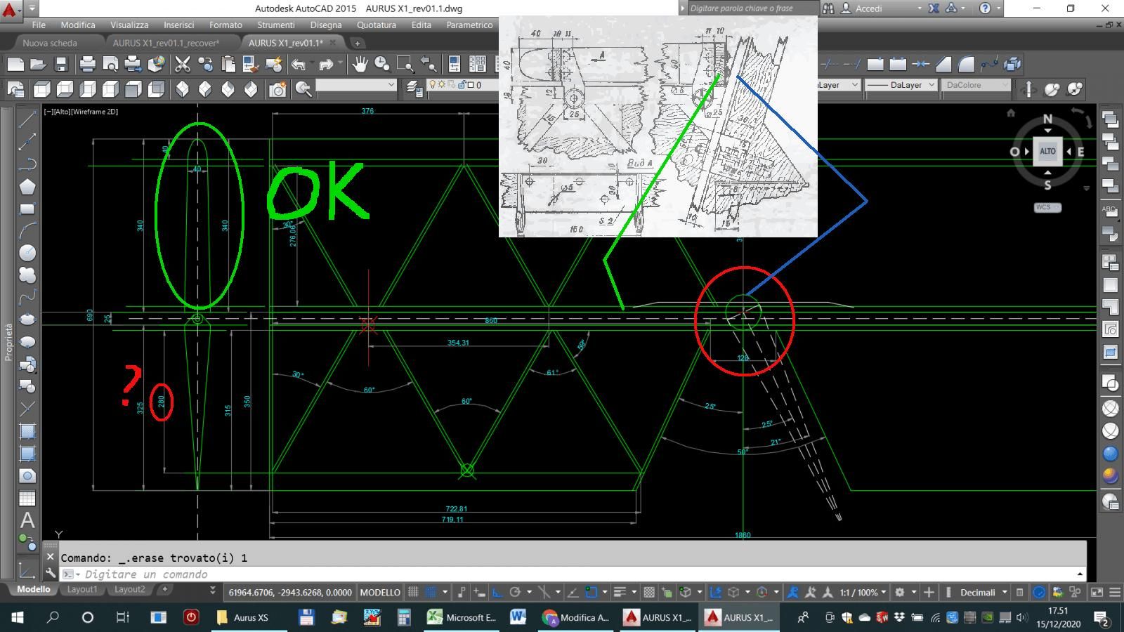

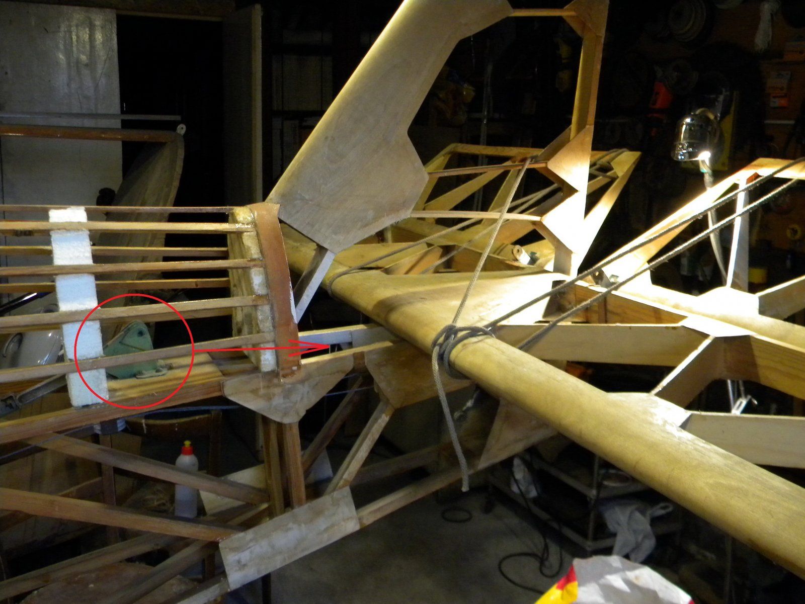

Аурелио, советую сделать второй шарнир и кабанчик руля высоты как можно ближе к фюзеляжу, а заднюю качалку рядом с стабилизатором. Тогда тяги РВ будут меньше выступать в потоке, будут короткие и узел качалки будет доступен для осмотра.
Но для этого нужно сделать отверстие в корневой части лонжерона киля и усилить его.
Aurelio, ti consiglio di fare la seconda cerniera e il cinghiale del timone il più vicino possibile alla fusoliera e il dondolo posteriore vicino allo stabilizzatore. Quindi la trazione del camper sporge meno nel flusso, sarà breve e il nodo a dondolo sarà disponibile per l'ispezione.
Ma per questo è necessario fare un buco nella radice del longherone della chiglia e rafforzarlo.
argentavis
Я люблю строить махолёты!
Такая идея у меня возникла уже после того, как сделал тяги, поэтому переделывать не стал.
Ho avuto questa idea dopo aver fatto la trazione, quindi non ho cambiato.

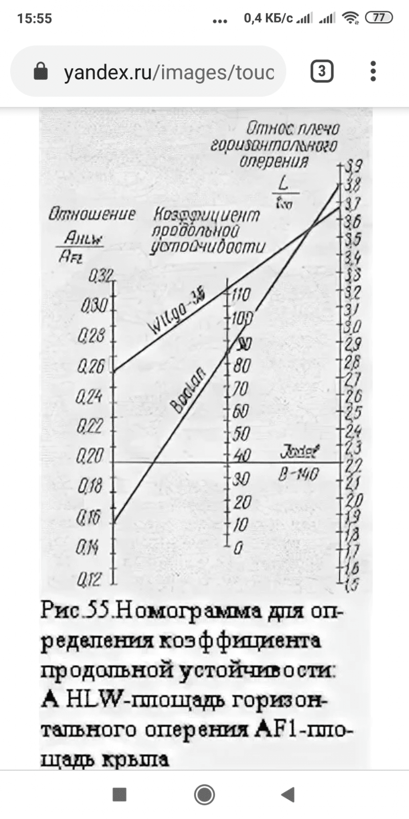

В 1986 году появилась книжка Рольфа Вилле ,, постройка летающих моделий-копий,,. В ней он, для примера из большой авиации, привел номограмму определения продольной устойчивости самолёта. Можете проверить свои параметры. При коэфф..те 55-65 устойчивость достаточна. При 65 и выше можно не применять профили с неизменным центром давления. При 75 и более можно использовать профили с относительной кривизной до 5 процентов. ..... Поэтому на некоторых иностранных аппаратах Lго меньше наших стандартов.

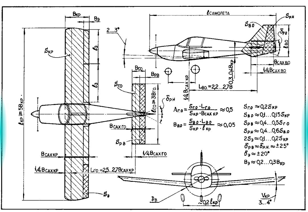

если брать эти формулы, параметры, то добавляя к крылу по одной секции 250мм все будет сходится.
Укажите источник - откуда взяли?
Любитель
Я люблю этот форум!
Библия😁. "Самолет своими руками" Кондратьев...
Эта книжка должна быть первой и знать её к этому моменту надо бы было уже чуть ли не наизусть;).
По номограмме наш имеет КПУ= 32,5. Отношение площадей - 0,16, а вот относительное плечо = 2,45 за счет малого L го.
Если моего мизерного опыта хватает (налет 1час 52 минуты, 15 полетов), значит устойчивость достаточная.

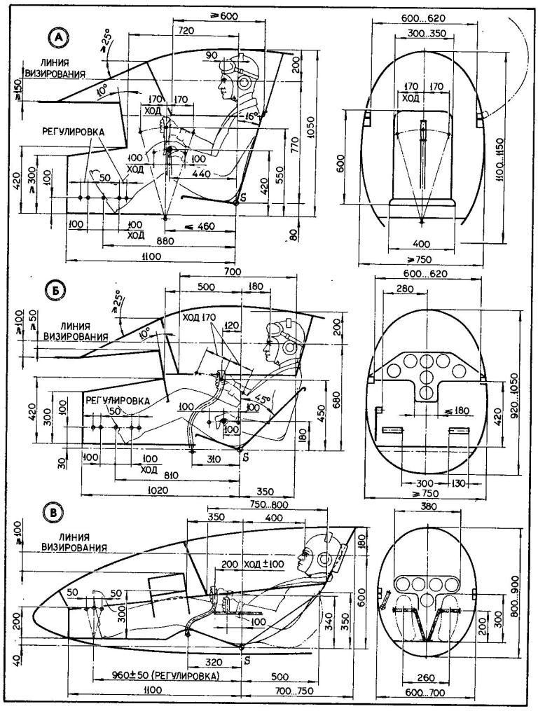

Может все дело в малых усилиях в органах управления? .. Может подумать о мерах по загрузке РУСа, педалей...
Ощутимых нагрузок от РУС, а тем более от педалей в полете нет! Все движения органами управления согласуются с ответной реакцией самолета.
Причем ход РУСа обратно пропорционален скорости полета. Как и вращение рулевого колеса в автомобиле (не все летали, но все управляли авто).
Есть рекомендации хода РУС и педалей в зависимости от позы пилота.
