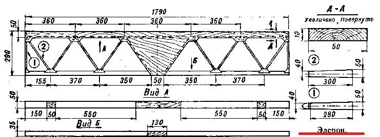

Вы осторожнее с уменьшением площади РВ. Во-первых чем меньше площадь руля, тем меньше нагрузка на РУС. Во-вторых с меньшим рулём можно не выкрутить самолёт на посадочный угол. Как никак угол атаки крыла на трёх точках 18 градусов.
Да, об этом в книжке и написано, но сказано соотношение обычно принимаются 0.35-0.4 с учетом загрузки.... А тут 50+%
Ник, без паники. Будьте проще. Диагонали подгоняются по месту. Неужели не видно что это схематично показано? Да и остроев конце? Ставите лонж и Заднюю кромку по размеру, концевую и корневую нервюры и диагонали ПОДГОНЯЕТЕ по месту... Вы сильно удивитесь если нервюра имея толщину в 5 мм будет длинее предположим в 5,5 мм по диагонали. Давайте хватит по таким мелочям засорять эфир.
Алексей и Дедуля и пилотам Арго, что скажете по чуткости РВ? РН? Что бы сделали с площядями ВО и ГО?
Дело не только в этих раскосах... фиг с ними... Меня больше волнуют нестыковки в площадях стаба и руля, хорда стаба. + ни у одного аналога арго нет такого большого РВ в соотношении с стабилизатором

Ничего не надо делать, рули в норме, их на все хватает. Как в МК нарисовано, так и ОК.
-NIK-
Заблокирован
В чём проблема? Делайте 0,35-0,4, если не нравится 50+%.

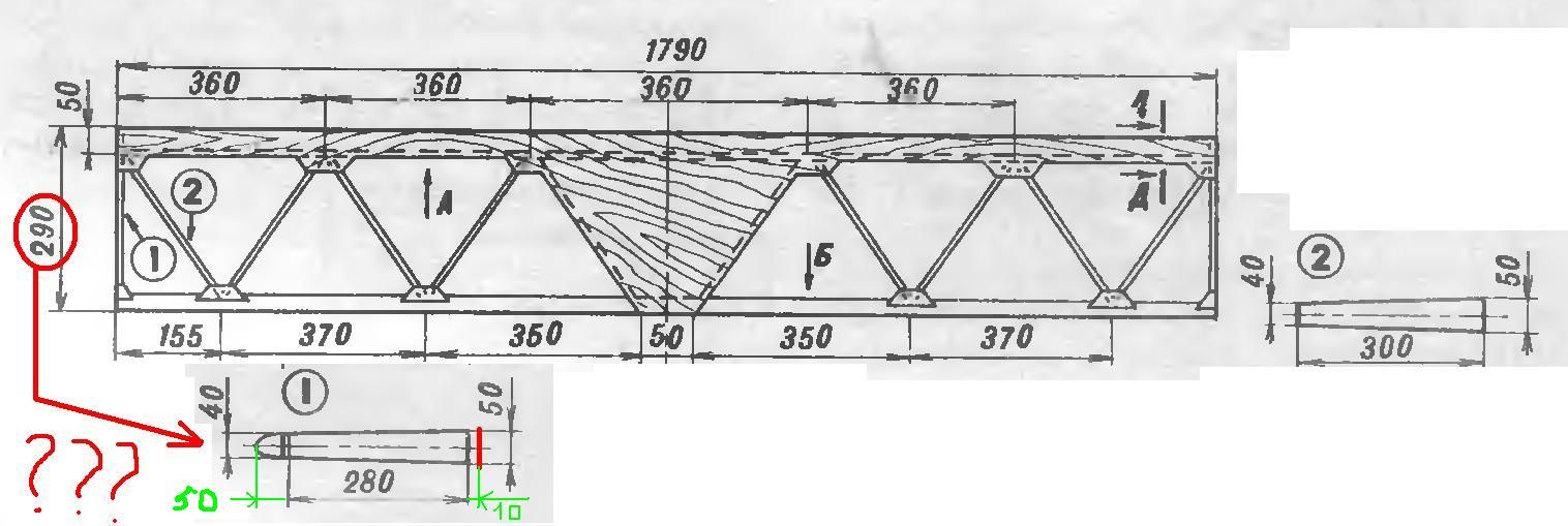

Проблема узнать хорду стабилизатора и соответственно его площадь, чтобы взять эти 0.35-0,4. Размеры не совпадают на чертеже 280 или 280+50 или 280+50+10 и +все они не раняются раскосу в 300мм

Ник, ты опять и здесь муху раздувает до слона, лень умом и руками поработать, на спичка раложи на столе и сам все увидишь.
iae
А ты уверен, что это эскиз стабилизатора?

Несовпадения размеров очень много. Но это не тот критический знаменатель чтоб ставить жирный крест и поднимать панику. Вдумчивый строитель пропустит момо глаз и улыбнётся. Я честно и не обратил на это внимание, вот сегодня первый раз... Длина стаба 1790,а по расстояниям нервюр 1800. Но это не критично, но...)) и так много чего, но нельшяж так панически реагировать... Спокойствие хоспода, спокойствие и улыбаемся.!

Никто не поднимает панику, все спокойны. 1800-это понятно... легко вычислить по нижним размерам, а вот длина хорды очень даже влияет на жесткость и управление. Не знаю как вы " пропускаете мимо глаз и улыбаетесь" , когда +-6 см на стабилизаторе и добавив эти 6см общаяя площадь ГО все-равно чуть недотягивает до табличных данных
Кто подарил Володе самолетик - отпишитесь какая хорда и как в полете? " дедуля".... и другие кто летал...? Да, и РВ тоже
