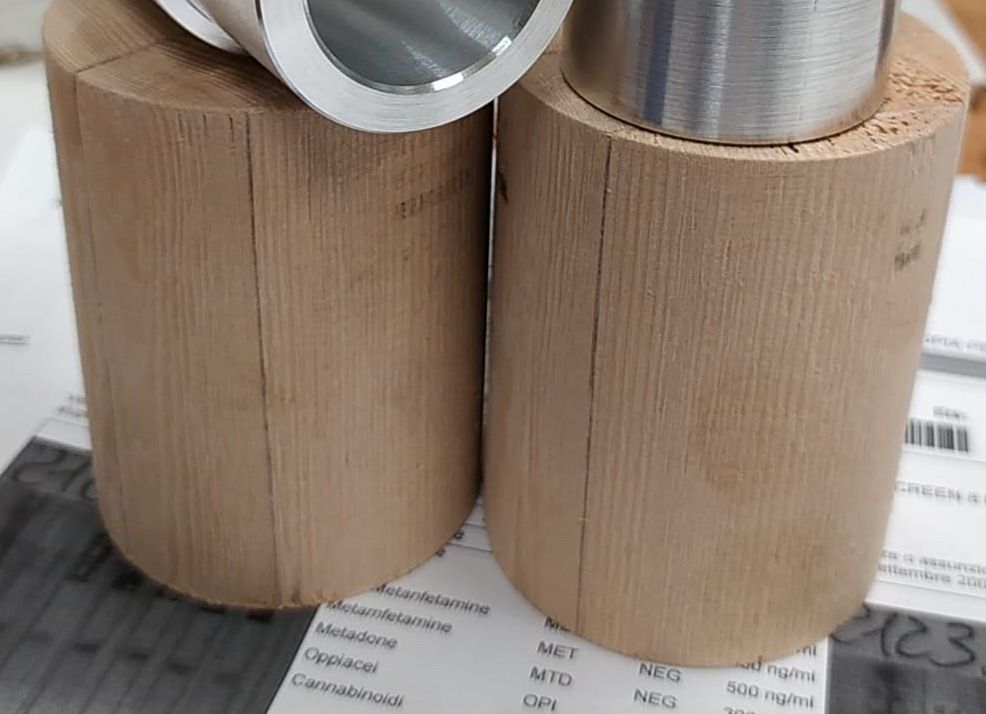

Я построил несколько образцов для прессования под прессом, чтобы понять характеристики древесины, которую я собираюсь использовать. Потом сделаю расчет и поделюсь рисунком.

Ho costruito dei provini da schiacciare sotto la pressa per capire le caratteristiche del legno che sto per utilizzare. Dopo eseguirò il calcolo e condividerò il disegno.

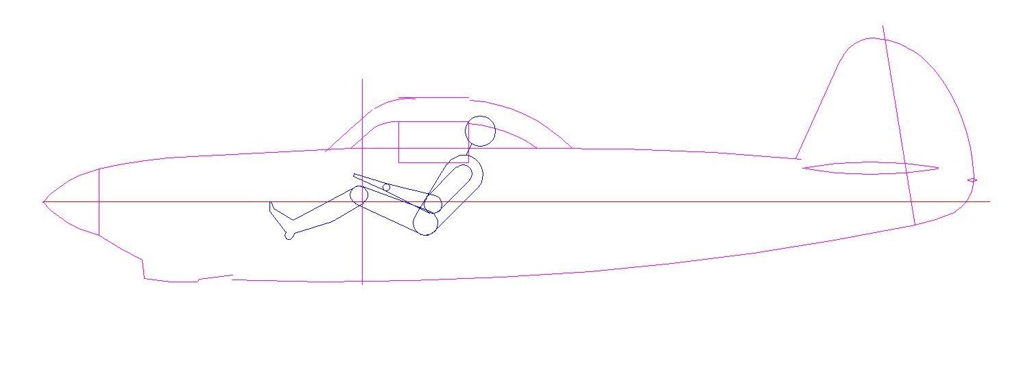

Получится! При длине 6 метров пилот сидит нормально, фонарь только "раздувается" пропорционально.
Аурелио его уже почти нарисовал.
6 метров? У Аурелио и 5 не факт что получится. Если он сядет поближе к цт, как рисую, то моторчик уйдёт максимум на 20 см вперёд. А ведь к мотору потянется и длинная моторами и капот и выхлопная под капотом, и редуктор с винтом, кругом бегом наберёт 40кило. Сам Аурелий весит до 70 кг. Тут максимум выйдет до 4,9 метра длины аппарата. И если вдруг, аурелий поставит спас систему в под капот сзади мотора, то совсем отлично встанет по ЦТ аппарата.

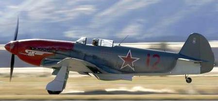

Господа совсем обнаглели, вся башка с грудиной в потоке. Делайте как в планерах 30-х гг. и будет вам фонарь в масштабе. Причем цельносьемный и плюс 100 к аэродинамике. А то какой то одномоторный кри кри получится, а не ЯК-3

Это точно. Зато называться будет "Як Арго-3"
Як-як? Як Арго-3?
Лучше уж Арго-3, як Як-3.😁

К стати я и планирую полность закрыть пилота по самые плечи, оставив только шлем со стеклом. А лобовик будет чисто условный, ниже уровня глаз, с малым углом к потоку.

При 6-ти метрах - только киль и кок винта в сумме 760 мм. Можно конечно и до 5-ти метров ужать, но тогда о фонаре можно забыть - только козырёк, и "заднице" маловато места будет.

Не получится у вас дизайн ЯК-3.
Для этого нужно поднимать высоко борта и ширину фюза делать больше. + удлинять.
Это влечет за собой много лишнего веса. - а тогда и нужно будет менять весь самолет - размах крыльев, оперения
и самое главное РМЗшка уже не потянет, а нужен будет агрегат посерьёзней и дороже...
Вы хотите перескочить из одной категории самолетов в другую со "старыми трусами" - так не получится :ROFLMAO:

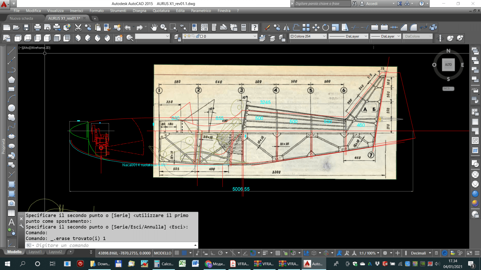

это всегда Арго!
Я просто вношу небольшие поправки, чтобы мне было удобнее.
Нос будет длиннее, но я еще не знаю, насколько. Длина будет зависеть от веса.
è sempre Argo!
Sto facendo solo piccoli adattamenti per stare più comodo.
Il muso sarà più lungo ma non so ancora di quanto. La lunghezza dipenderà dai pesi.
