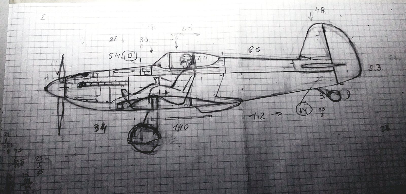

Под пилота до 1,95м. Крыло однолонжеронное. Винт встаёт 1,6 м. Двиг только горшками вверх и редуктор вверх. Лучьше с жидким охлаждением, либо ставить принудителное охлаждение с подбородком типа Як1.. 7... 9,чтоб можно было взять и выпустить воздух. Но это другая история со многими поправками. Итак...
Упссс.... Утром дам, не сжимает фотку... Вздохните воздух)))
КБ Альбатрос
РП15,РП25,РП2OO
Итак, господа товарищи офицэры и сочувствующие.
Як вписывается так как и говорил, в 5 метрофф,а также открывая вбок всем фонарём и отодвигая для руления подвижную часть. Но совсем практически влезает в контур реального без особых нашлёпок и дикого искажения.... Но это для тренировки ума и фантазии. Кто захочет, может открыть себе ветку. Ибо этот аппарат сильно будет переработан от Арго. Хоть и общие пропорции и размеры совпадают с исходным Арго.

Если немного пофантазировать то можно обводы арго вписать в этот самолет! он к тому же двухместный

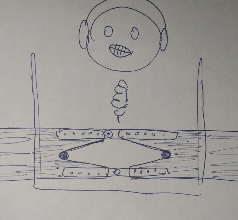

В связи с тем, что цены на сталь в России за декабрь подскочили с 40 тыщ руб за тонну, до 70 тыщ, а президент и правительство разводят руками и тычат во всех кругом, но не на себя( Сталь, как нефтигаз тоже идет на экспорт, чем дороже цена, тем лучше. Главное бюджет исполнить, а то что на внутреннем рынке все растет и отечественные производители вынуждены также цену повышать изделий из стали- как всегда хрен положен), предлагаю объявить бойкот и сократить количество металла на стыковых узлах Арго ВДВОЕ сделав ее по центру с опорой на 2 валика, дерево под валики защитить стеклопласт или полоской стали( можно не заморачиваться и валики заменить 2 мя болтами)
Andrey7205
Я построил самолёт.
Челябинск
Может в таком случае ещё снизить затраты стали и сделать планерное крепление,, сместив одно крыло вперёд, а другое назад. Можно компенсировать это смещение небольшой стреловидностью в разных направлениях.

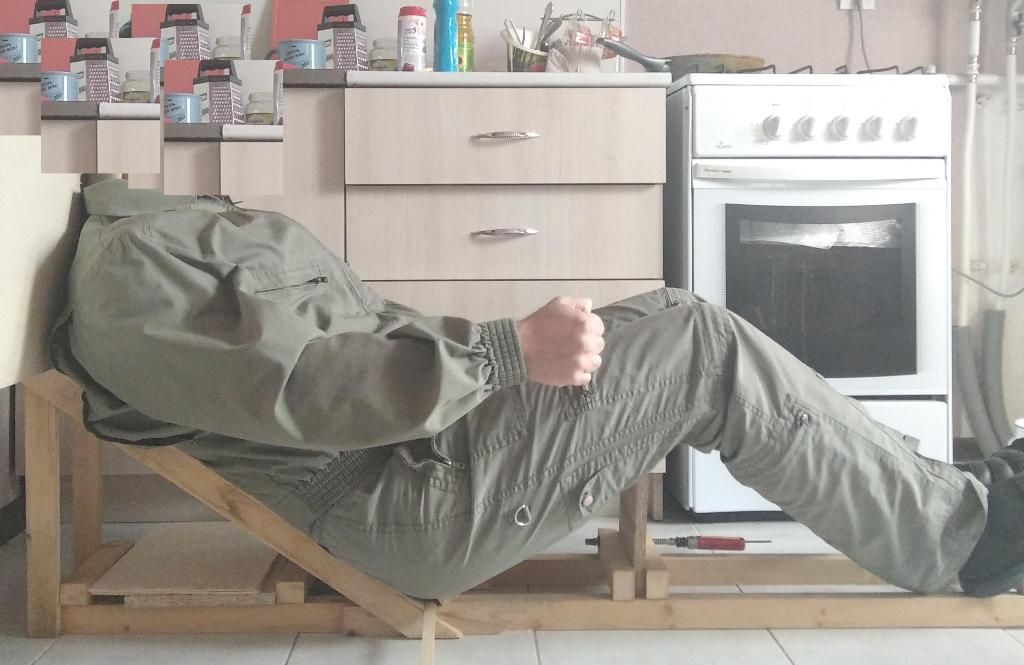

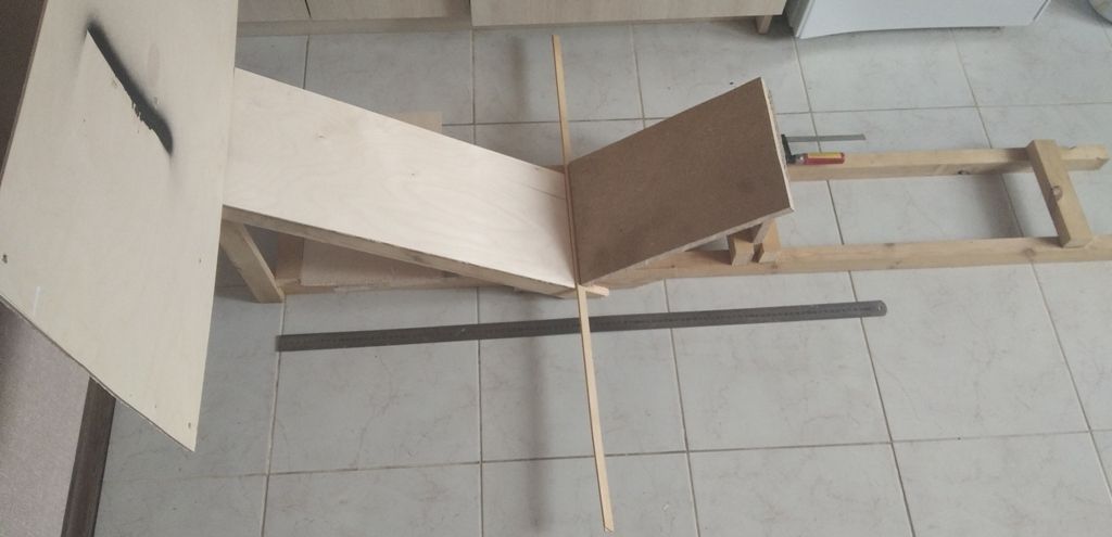

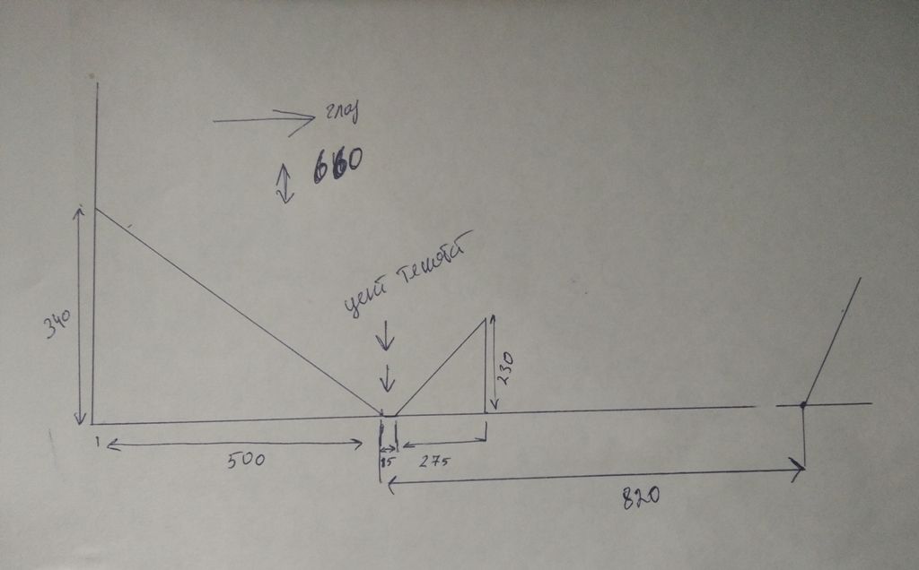

Про центровку: возникла необходимость точно узнать свой ЦТ . Промакетировал заодно и геометрию. При этой геометрии положениие Цт пилота аккурат в точке S. Лонжерон крыла можно придвинуть максимально близко к ЦТ пилота, вплоть до 120-150 мм( чем меньше высота лонжерона-тем ближе) , а мотор сам уходит вперед. .
Срез гаргрота , в отличии от Кондратьевской картинки, можно сделать под 90 град-запрокидывать назад голову место есть, даже при вертикальной стенке, но это не треба, так как неудобно с закинутой назад головой сидеть. 180 см. 105 кг. Рус просится боковая, в 100 мм от точки S. Все размеры даны не от пола, а от верхних поверхностей. Казалось бы, что под таким угластым поджопником сидеть неудобно, но как раз неудобно если его угол уменьшить или убрать вовсе( на фото сидушка под задом длинная целых 370 мм по факту, по рисунку получается 355мм-больше делать смысла нет)
Можно ради интереса сравнить с кондратьевским рисунком.
iae
Мне кажется, так долго не просидишь.
Конечно удобнее вертикально сидеть. Вернее полулежать очень удобно, только устает шея, если нет заголовника упорного.
Но планеристы поголовно так сидят. Берлин бомбить летать не будем

Для легкого деревянного самолета я считаю лучший способ разъема плоскостей это как на Полонезе. Просто и крепко.

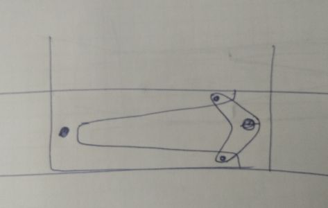

А если без смещения:? По типу ухо -вилка. Либо вместо кронштейна справа применить стяжной хомут, чтоб не было как выше говорят микрометровщины. Но без нее никак с другой стороны. Либо как в книжке Кондратьева-штыри на концах разветвлений входяшие в шс
