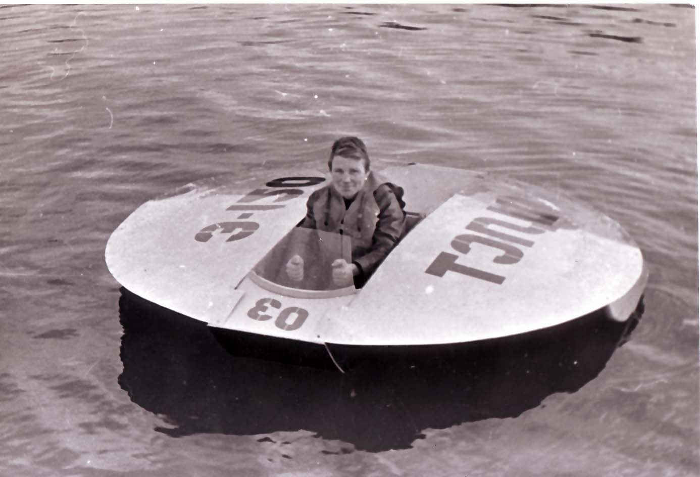

  Пока же выложу, немного из личного архива Е.П. Грунина, Может быть, кому нибудь  эта идея понравится, хотя идея дисколета не нова и далеко не бесспорна.
  На первой фотографии
ЦЛСТ, Москва 1972 год. Опытная пилотируемая модель экраноплана с крылом дисковой формы в плане. В кабине А.А.Балуев. Автор проекта Ю.В.Макаров. ВМГ пока не установлена.

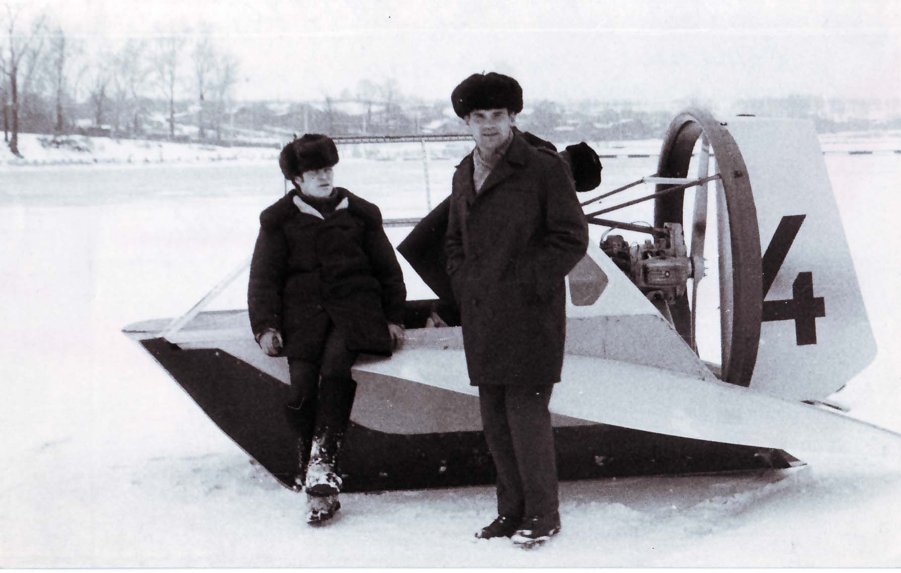

   На второй фотографии
   ЦЛСТ-Москва 1972 год. Аэросани- экраноплан с крылом в форме диска.
Слева Ю.С. Горбенко, справа Ю.В. Макаров – начальник ЦЛСТ, автор этого проекта.
ЦЛСТ- центральная лаборатория спасательной техники.

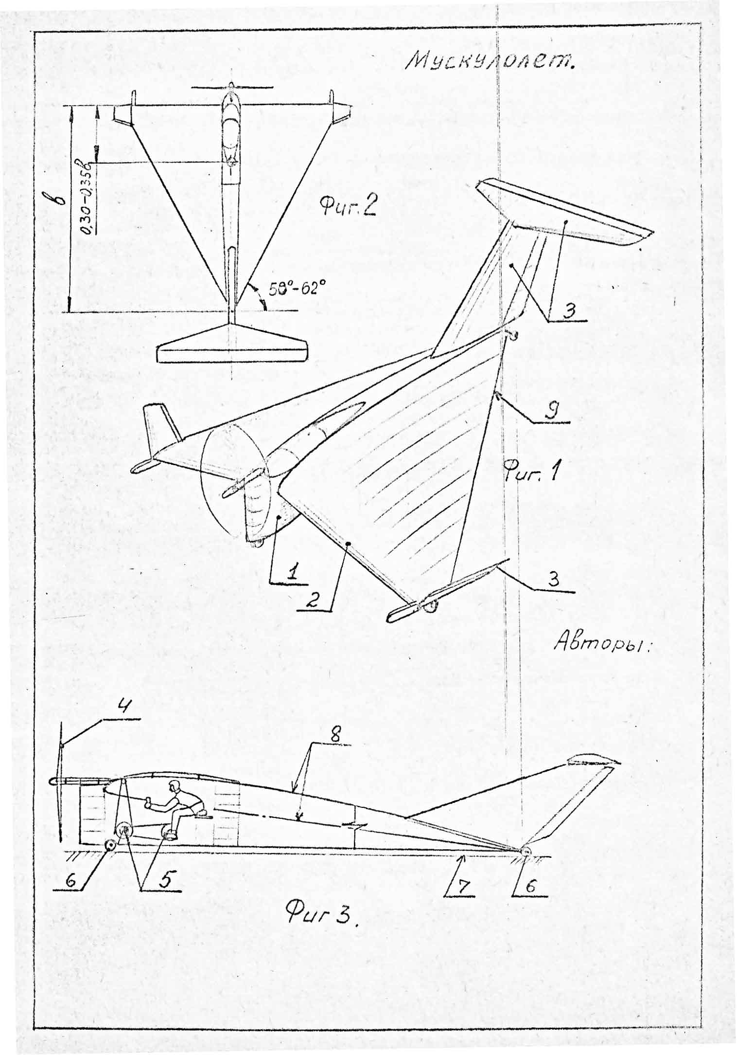

Вот это совсем уже экзотика. Экраноплан- мускулолет. Автор проекта, Грунин Е.П. Рассматривайте с известной долей юмора, но как заявка на патент, в середине 70-х, этот проект вполне подходил
