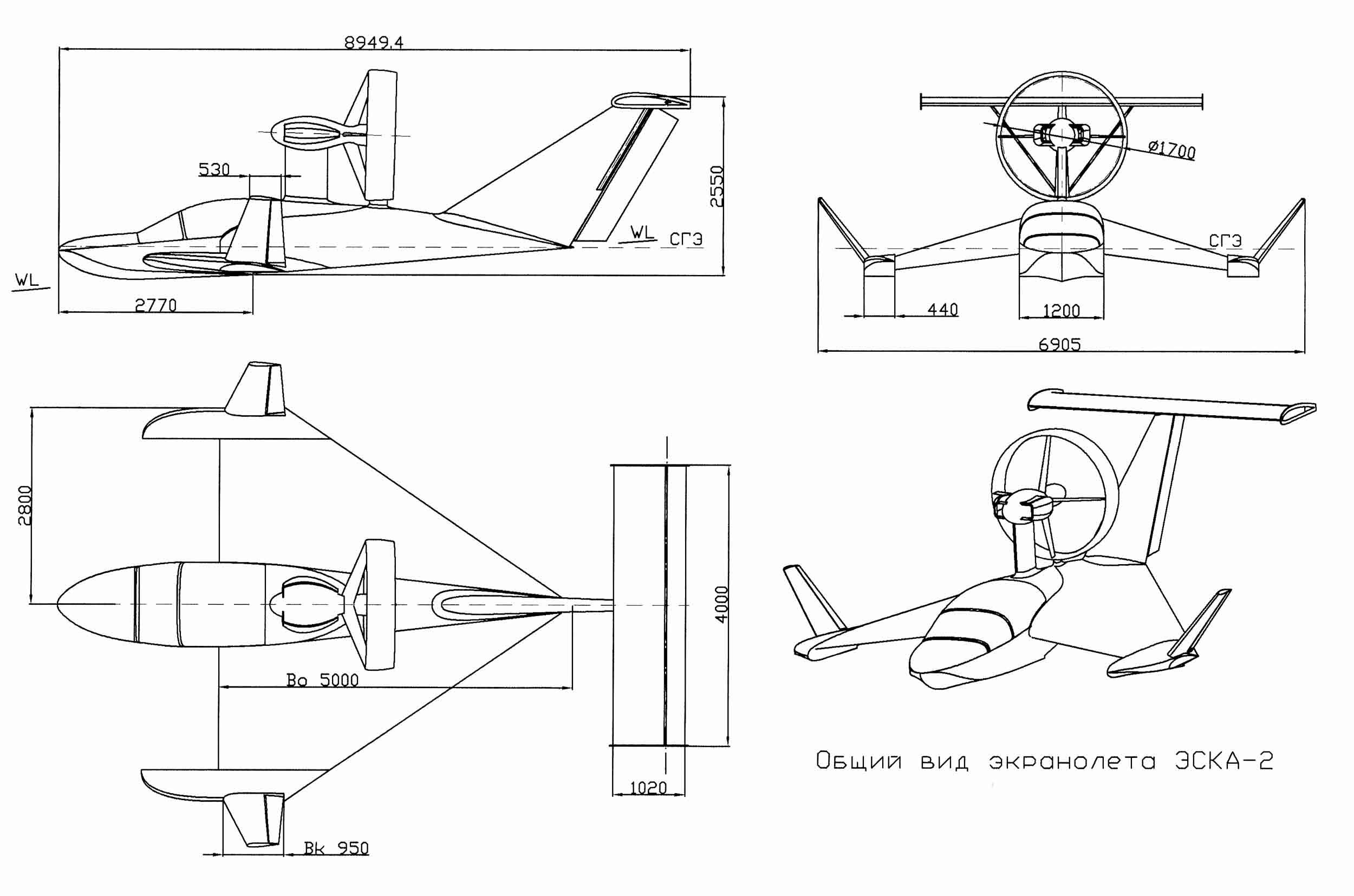

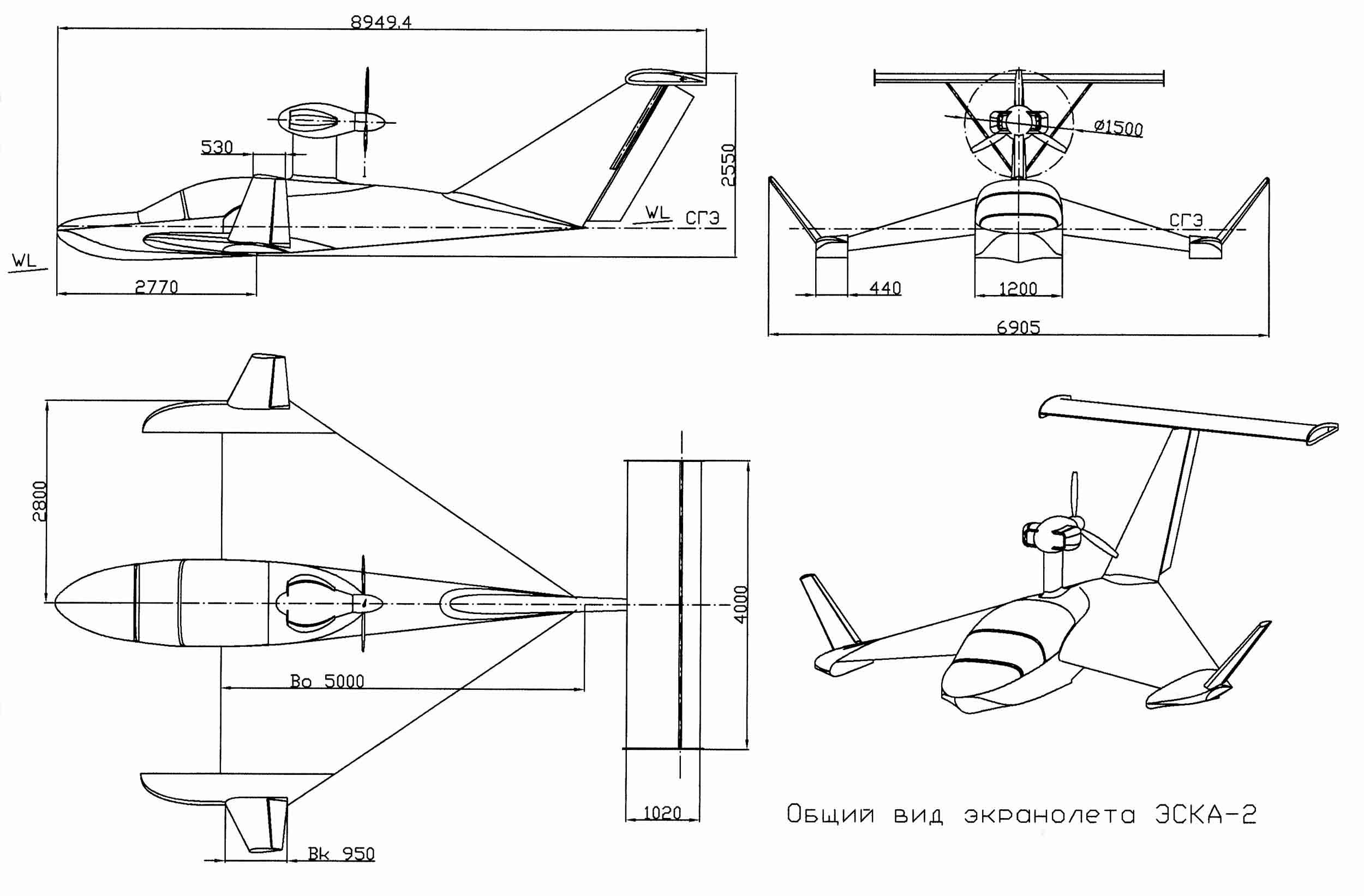

   Давно обещал выложить информацию по ЭСКА-2. Так как машина только разрабатывается, то некоторые цифры могут измениться.
   Новый проект, экранолета ЭСКА-2, можно считать дальнейшим продолжением  экранолета ЭСКА-1. Круг использования различен, начиная от туристического, и заканчивая военным применением.
    ЭСКА-2 – это двухместный экранолет с вместительным багажным отсеком способный при максимальной заправке топливом (40 кг) перевозить помимо пилота (80 кг) и пассажира (80 кг) до 50 кг груза на расстояние до 650 км.  При нормальном взлетном весе (550 кг) экранолет может перевозить до 170 кг полезной нагрузки – это пассажир, топливо и груз (пилот (80 кг) в вес полезной нагрузки не входит. В некоторых КБ, и по американской системе, в вес полезной нагрузки включают вес пилота. По этой схеме, вес полезной нагрузки у ЭСКА-2 - 170+80=250 кг. В перегрузочном варианте (580 кг) экранолет может перевозить до 200 кг полезной нагрузки (это 2 пассажира, немного топлива и груза). Одно кресло для дополнительного пассажира, вполне можно разместить за первым рядом сидений, в багажном отсеке.
    В крыле используется профиль Clark YM с относительной толщиной 11,7 % (в плоскости симметрии экранолета ПСЭ 12,3%). Лодка и крыло размыкаются друг от друга. На виде сверху видна линия разъема.
     Планер планируется изготовить целиком из композиционных материалов, поэтому масса ограничена 210-215 кг.
       Планируется установить несложное шасси для траспортировки экранолета по земле.
     Планируется использовать двигатель Rotax 912 в 100 л.с. с толкающим винтом. На этапе испытаний планируем использовать Rotax 582 в 65 л.с. (есть в наличии). Т.к. диаметр штатного двухлопастного винта для Ротакса, довольно большой (около 1.7 метра), то прорабатывается вариант с 3-х лопастном винтом диаметром 1.5 м.
     Прорабатываем вариант установки винта в кольцо. Будет от него толк или нет, пока сказать не могу. На картинках выложил вариант с двухлопастным винтом в кольце и с трехлопастным винтом, без кольца.
Вот некоторые ЛТХ для двигателя Rotax 912

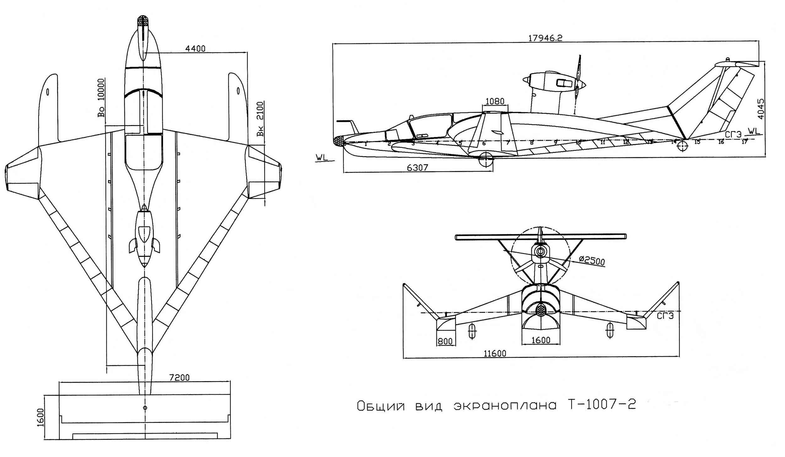

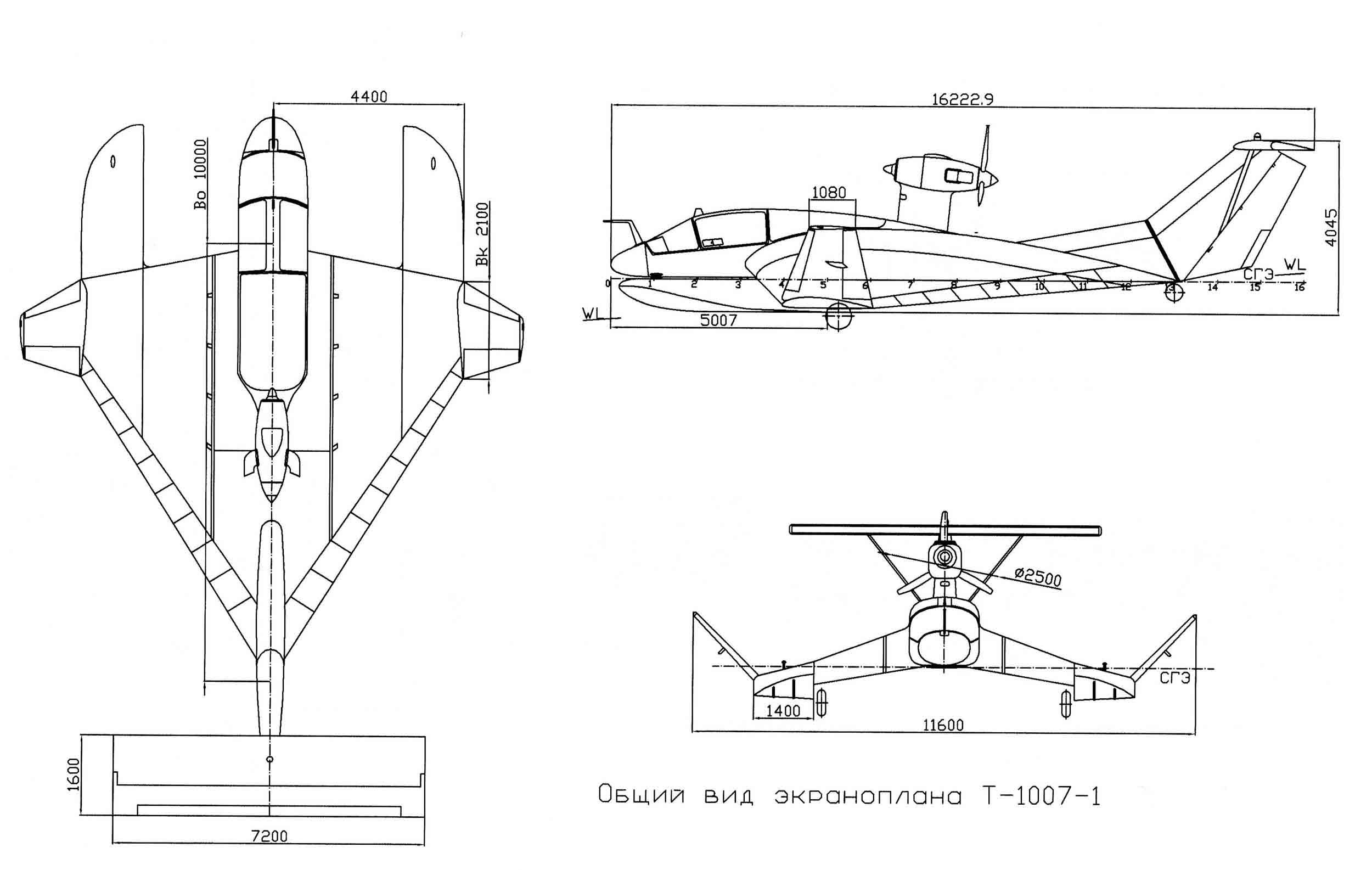

   В данный момент мы занимаемся 8 местным экранолетом. Откровенно говоря их 2. Один сделан по типу Х-113, другой по типу Х-114. На данный момент  выполнен аванпроект.
   Многоцелевой  турбовинтовой экраноплан Т-1007 предназначен для  обеспечения повышения эффективности проведения операций Пограничной службой ФСБ России в зонах водных бассейнов (рек, озер, водохранилищ, морских побережий), в т.ч.:
- патрульный и оперативный контроль водного пространства и прилегающих прибрежных зон с  посадкой на воду и досмотром судов;
- патрульный и оперативный экологический,  рыбонадзорный и охотоведческий контроль состояния водных бассейнов и охотничьих угодий;
- эвакуация с воды пострадавших, патрулирование на плаву в режиме ожидания, оперативная доставка судовых спецгрузов и др.
Экраноплан разработан специалистами Авиационного Опытного Конструкторского Бюро (АОКБ), ранее принимавшими участие в разработке подобных высокоскоростных транспортных средств на предприятиях Авиапрома.
Максимальный взлетный вес , кг                                                       3200
 Мощность двигателя М601В,  лс                                                         700
 Полезная нагрузка (топливо+груз), кг                                              1400
 Макс.заправка топлива (керосин), л                                                  1000
 Грузо-пассажирская кабина ( LхВхН), м                          6,40х1,60х1,60
 Высота полета (экранный режим), м                      до 0,5 размаха крыла
 Крейсерская скорость полета (экранный режим),  км/ч                 150…175
 Дальность полета (экранный режим), км                                1250…1550
 Скорость отрыва (разбег), км/ч                                                           84,5
 Дистанция разбега, м                                                                             275
 Дистанция пробега (с реверсом), м                                                       175
 Мореходность (высота волны), м                                                0,75…1,0
 Площадь центроплана крыла, м2                                                         53,2
 Размах центроплана, м                                                                           8,8
 Центральная хорда центроплана, м                                                     10,0
 Площадь ОЧК крыла (с элеронами), м2                                           2 х 2,2
 Размах крыла (с ОЧК), м                                                                      11,6
 Удлинение крыла (с ОЧК)                                                                     2,34
 Нагрузка на крыло, кг/ м2                                                                     55,6
 Нагрузка на центроплан, кг/ м2                                                             60,2
 Нагрузка на л.с. (ДУ), кг/лс                                                                   4,57
 Профиль крыла                                                          КЛАРК-УМ (модиф.)
 Относительная толщина профиля , %                                                         11,7

А в какой из двух схем задняя кромка крыла при при взлете не будет тащить воду ?
