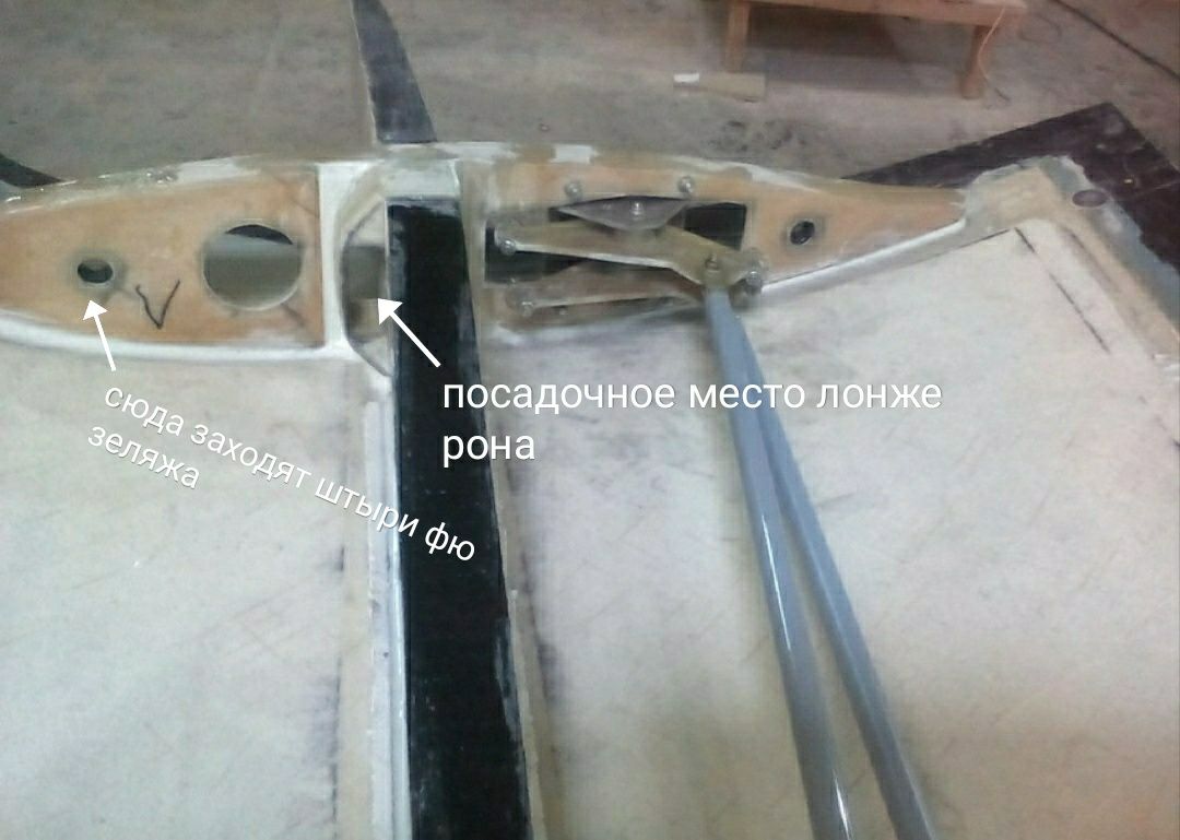

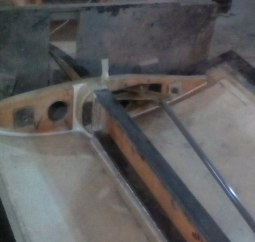

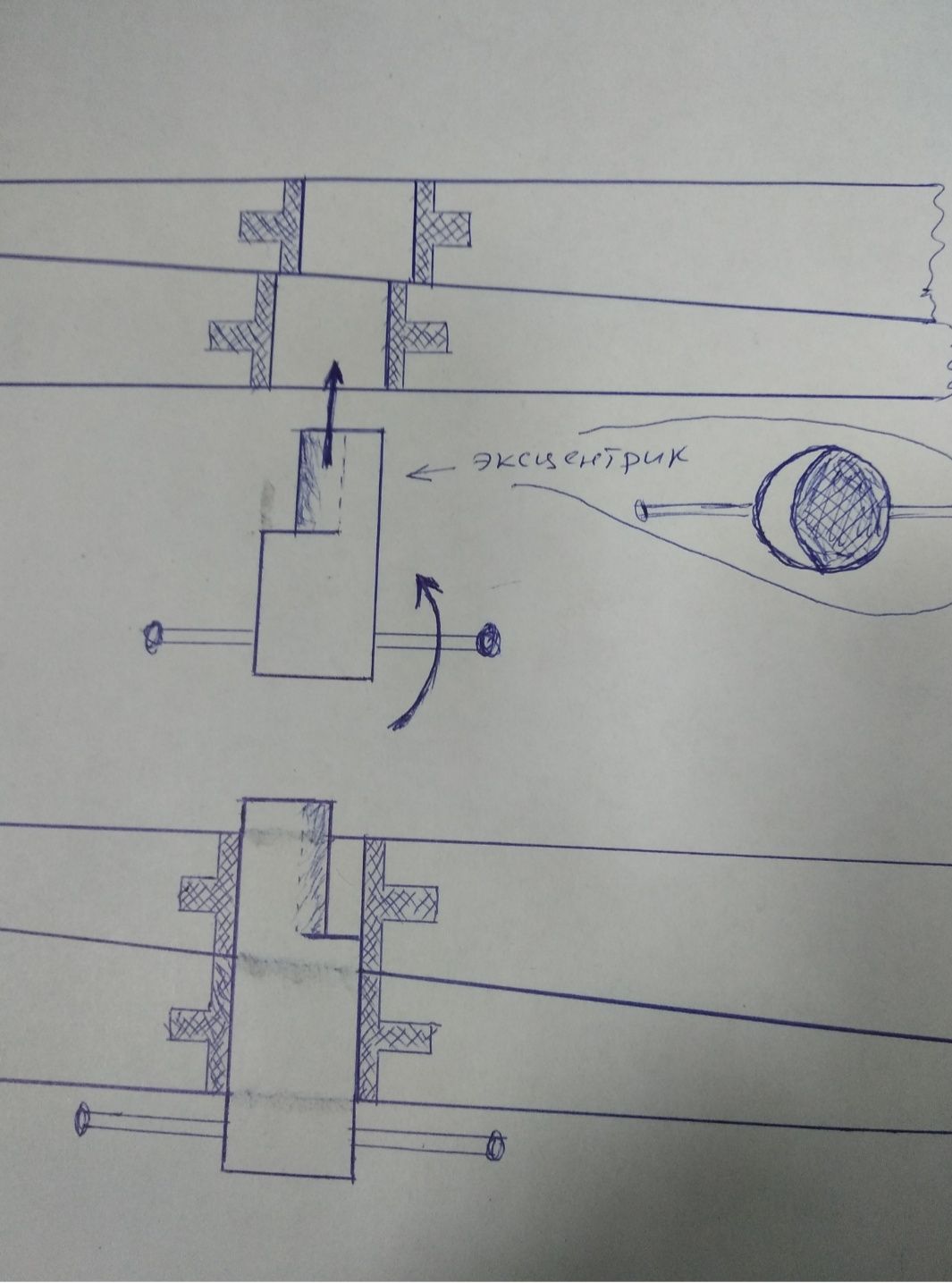

Вот так устроена стыковка лонжерона на планере. Консоли крыльев при установке не сходятся на 5...10мм. там все тонко подобрано. Поэтому применен эксцентрик. Палец вставляется в отверстия лонжеронов и при его вращении лонжероны стягиваются.
А так выглядит угольный лонжерон крыла. Сама консоль, почти 7 метров весит 29..30кг.

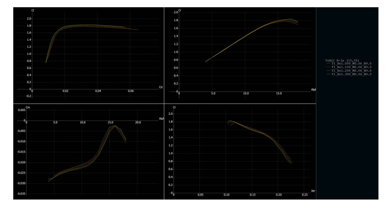

Привет, ребята, кто-нибудь сравнивал Tsagi RIII на 15.5 и профиль NACA23012?
Salve ragazzi, qualcuno ha fatto un confronto tra lo Tsagi RIII al 15.5 ed il profilo NACA23012 ?
Aurelio Soffli
23012 с более тонким носком и поэтому срыв потока на нём наступит более резче чем на Р-III.
