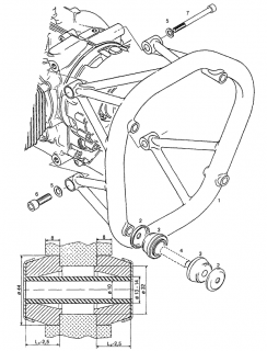

Про Ротакс912. вес 60 кг. База по вертикали между болтами крепяшими мотор к мотараме(они на срез работают) где то 200 мм. ЦТ мотора примерно в 250 мм от них. Итого при перегрузке 10, на болты приходится где то 60х10х0,25/0.2=750 кг. Или по 375 кг на пару. А осевое усилие для удержание нужно где то 1,2х375/0,4=1125 кг . Хотите все увеличьте еще на 100 % ( размеры на глазок взяты, примерно) , и получите всего 2 тонны осевой, но не 18!. И то, заметьте болт винт там 10 мм, с запасом !!!.

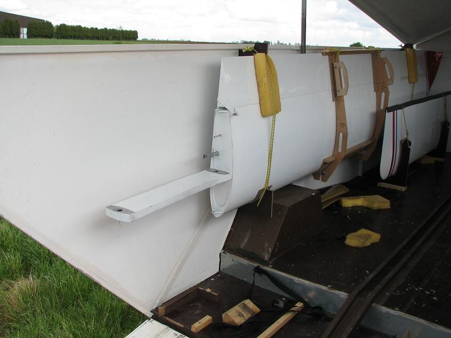

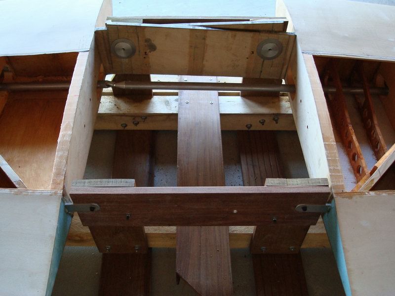

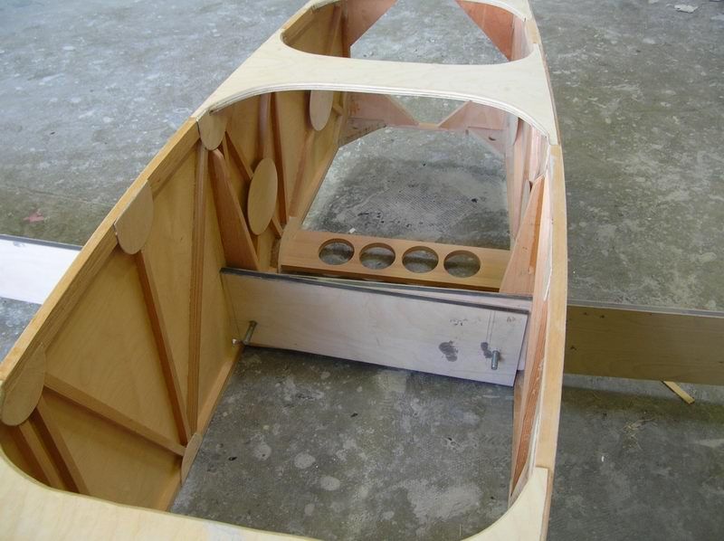

Для простоты и продольное смещение крыльев не страшно, как на Люси, например:
На а-21 такая и есть стыковка в данном случае идеально подойдёт, но это чертежнве точные детали с классной поверхностью.
И тут вместо двух болтов можно четыре не посадочных сделать например, нагрузки тут уже не больше 2т будут думаю.
ну например при стыковке как на Люси, если размах прямоугольно консоли 3 метра. а нагрузка на нее 600 кг, а база между 2-мя болтами 0.5 м, то там будет: 600*1.5/05=1800 кг на срез. На каждом болте
