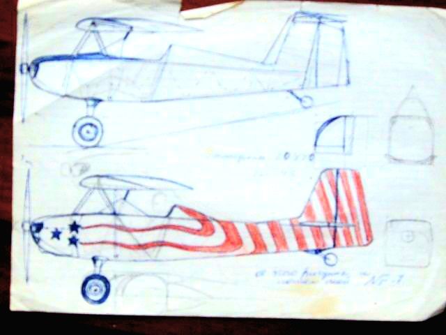

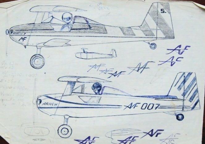

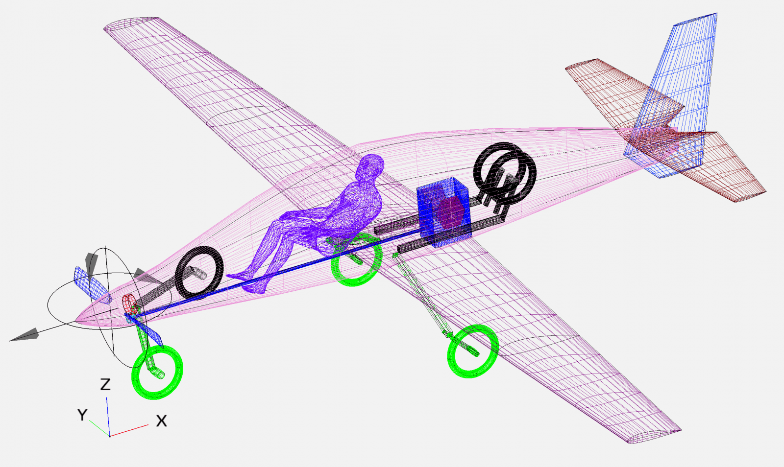

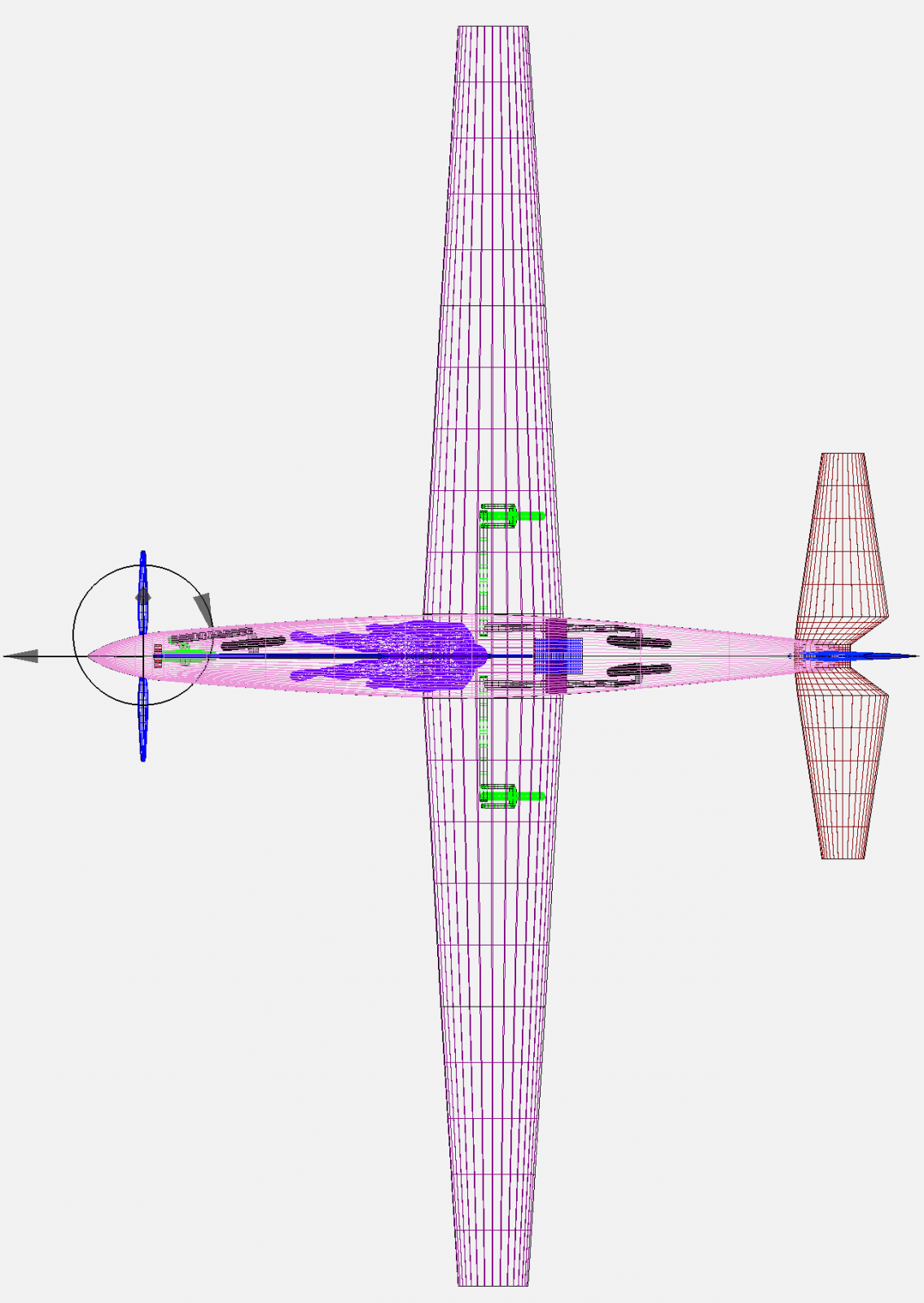

Для обеспечения работы этого кардана придется усилить фюзеляж. А это снова увеличение веса. Ну и некоторые другие побочные явления вылезут.
Арго-кобра:
[ATTACH type="full" серьюзного внalt="1722468708395.png"]558856[/ATTACH]
Вы наверно шутяте?) Или владение программой не требует серьёзного внимания к тому что рисуете?
А суть то где? А Арго где? Да просто где логика вашего рисования и просто компоновочное сопряжение агрегатов к самолёту??? Колёса и крылья это ещё не самолёт)). Напоминает взброс, или картинки Мурзилка, или персонаж с Винтопрульщиной)).
Еле подобрал мягкие слова))
Так Арго же не биплан - что даст ему второе крыло?
Только вид перекроет ещё больше.

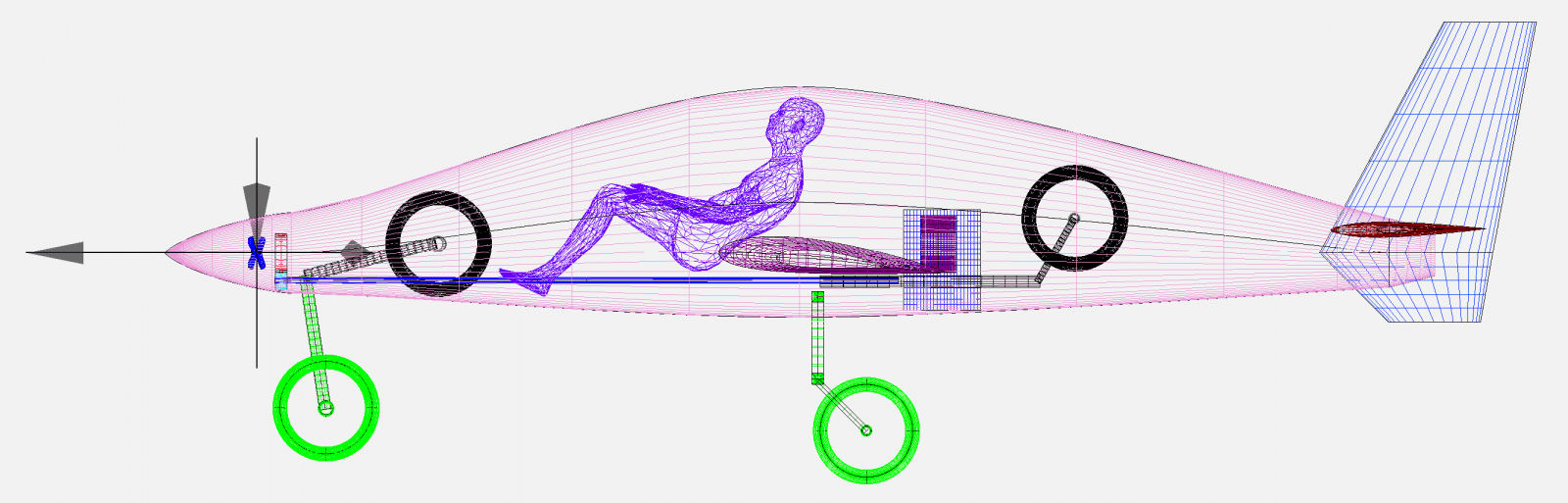

Есть альтернативное предложение:
убрать двигатель в зад и сделать среднеплан.
Нос будет острее и красивее, обзор лучше, вредной интерференции крыла и фюзеляжа - меньше,
габариты двигателя станут несущественными (можно двиг от ВАЗа поставить).
И всё это удовольствие - за цену 3-5 килограммового вала между ног.
Кстати, а как организовано охлаждение двигателя?
Не вижу воздухозаборников, где расположен радиатор (если это водянка), где выход охлаждающего воздуха??

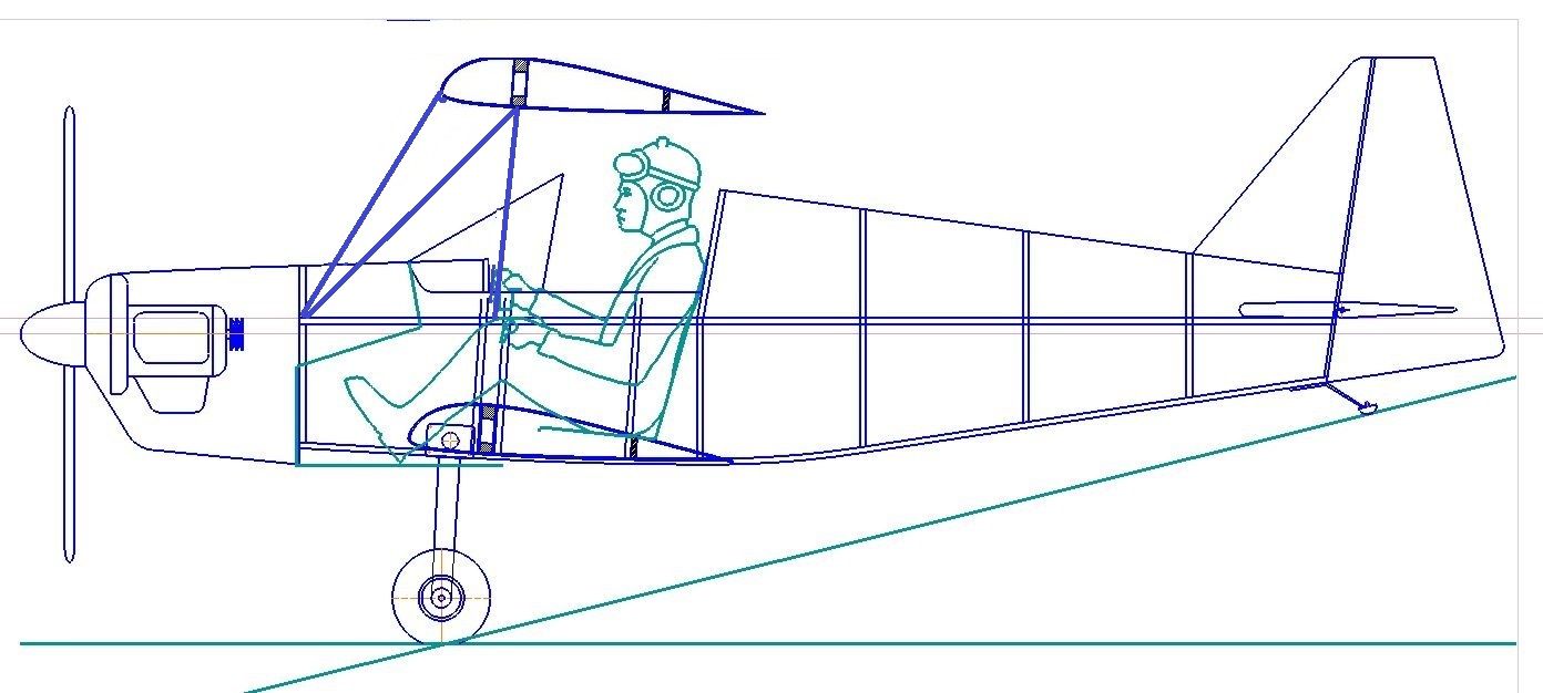

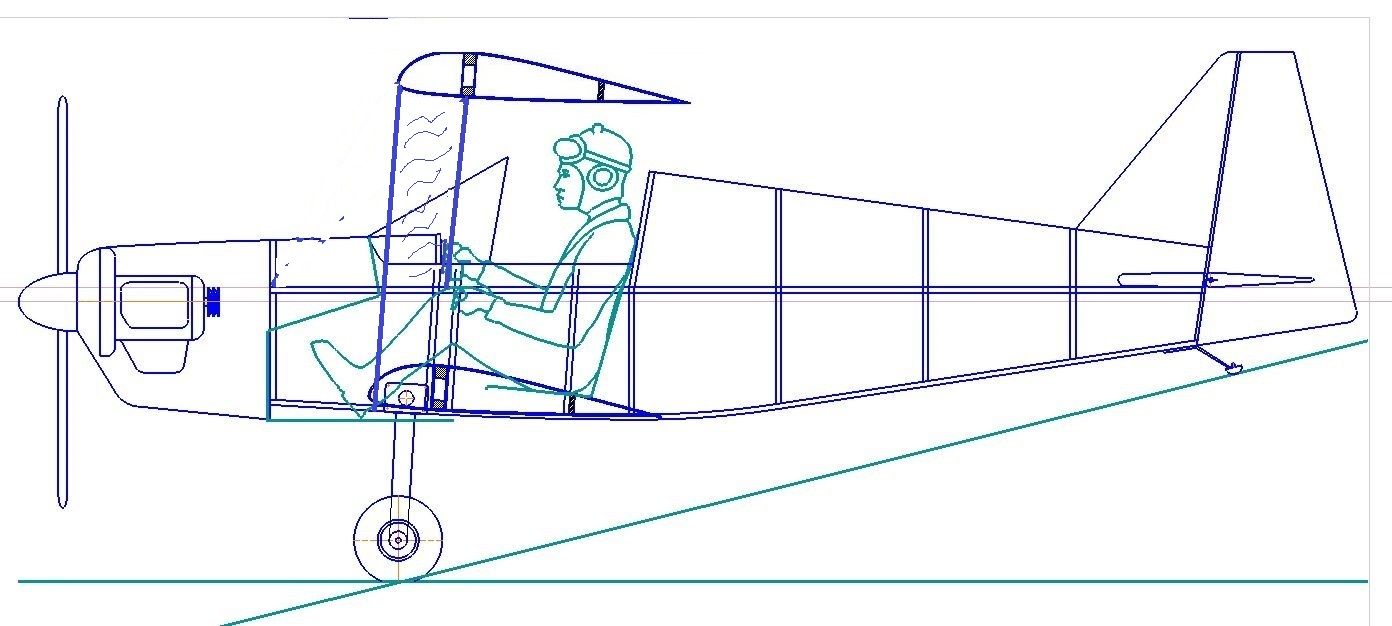

Вынос делать не обязательно. На Ан-2 его например нет. С Ротаксом 503 поинтереснее будет и в 150 кг точно уложитесь, залонжеронную часть верхнего крыла откидной вверх сделать. И честно говоря вместо частокола кабана, я бы две широкие "доски" ( рейки, зашитые фанерой) поставил бы как на Сопвич Триплане

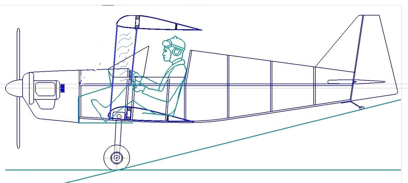

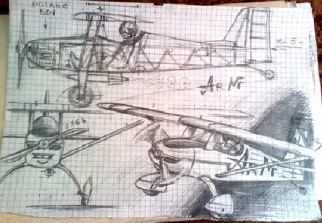

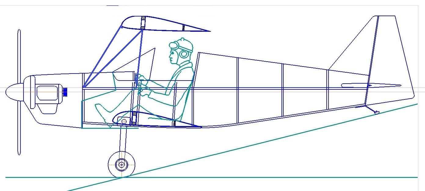

Когда то очень давно, 12 лет назад показывал свои рисунки... Начинал с Арго и переоос в парасоль, и отрисовывал такую стойку...

Влезать/вылезать только с мылом.
Но красиво. 👍
И заголовник вместо гаргрота демонстрирует, что не одному мне такая мысль в голову приходила. 😉
Но красиво. 👍
Вырез до заднего лонжерона решает проблему без мыла, за пару секунд)). Это будущий мой Жёлтый, что на аватарке)
То есть из Арго легко выйдет стрелокрылый парасоль,) 😉😄
При уборке шасси центровка будет сильно меняться .
Пресловутый Иван Скай вообще бензобак на 30 литров в хвосте размещал и считал центровку вместе с ним, а тут шасси в 15 кг в выпущенном продолжении дадут более стабильную переднюю центровку для взлета и посадки и что с того?
