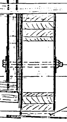

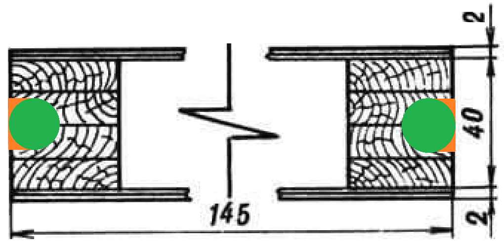

Вот такой вариант ИМХО самый норм:
В пазы пропиленные после склейки заливается смола и затем, с вращением вкладывается арматура.
Плюсы:
Максимальный разнос материала по высоте.
Возможность визуального контроля.
Неизменная геометрия лонжерона.
Не нужен насос.
Смола никуда не вытекает из паза.
Дёшево.
Можно просмолить заодно всю полку.
ГО по этой же схеме можно сделать - и отказаться от подкосов на нём.
Можно феном прогреть паз со смолой, она впитается на некоторую глубину и дополнительно укрепит рейку. Вес правда ещё сильнее вырастет, но рейка не обязательно же должна быть сильно шире арматурины? Эта идея с арматуриной внушает мне надежду на возможность гаражной постройки безподкосного крыла планера, как минимум арматурины могут быть стрингерами широкой полки лонжерона, которая является частью несущей оболочки, забирать на себя часть нагрузки и добавлять устойчивости оболочке. Попробую выклеить кусок панели имитирующей сегмент крыла и сломать.
А зачем её укреплять?
В данной конструкции основной смысл сосновой рейки и её ширины и толщины по сути лишь в том, чтобы обеспечивать пространственную силовую структуру, которая сохраняет арматуру в прямом виде (не даёт ей потерять устойчивость).
В этом смысле рейка должна быть шире арматуры, так как именно ширина (момент инерции) сечения даёт устойчивость.
Плюсы:
Не нужен насос.
Дёшево.
Сразу возникает вопрос. Что будет держать от потери устойчивости снаружи арматуру? Смысл возить стооько дерева, если арматура сама воспринимает всю нагрузку? Эта картинка из расчёта Аргошных узлов? Если да, то как обойти болтиками арматуру чтоб её не перерезать при этом оставляя болтики на максимальном удалении друг от друга по высоте?
В случае варианта Любителя, арматура находится в деревянной оболочке, которая перевязана с стенками, диафрагмами,стоуками и полками нервюр, накладками которые клеятся междду нервюрами под общивку носка фанерой.
Арматура снаружи будет только одним боком и то вся в смоле.
Для поддержания устойчивости усилие требуется небольшое - хватило бы и гораздо меньшего пятна контакта.
Я же как раз в предыдущем сообщении написал для чего нужно большое сечение дерева - момент инерции, который определяет устойчивость.
Арматура воспринимает всю нагрузку на сжатие, но делает она это только при условии сохранения устойчивости, которую сама она себе обеспечить не может.
В этом ей помогает толстая деревяшка, сохраняющая ей прямолинейный или хотя бы плавно изогнутый вид.

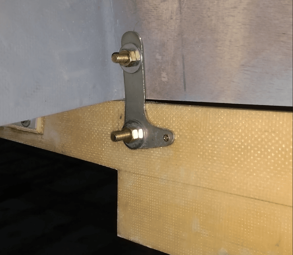

Если есть большое желание оставить оригинальные кронштейны Арго, то их в любом случае надо переработать, т.к. они рассчитаны на ту же нагрузке что и оригинальный лонжерон (из соображений равнопрочности).
Но лучше исполнить этот "планерный" перехлест лонжеронов как на sd-1 - там никакой проблемы не будет.
