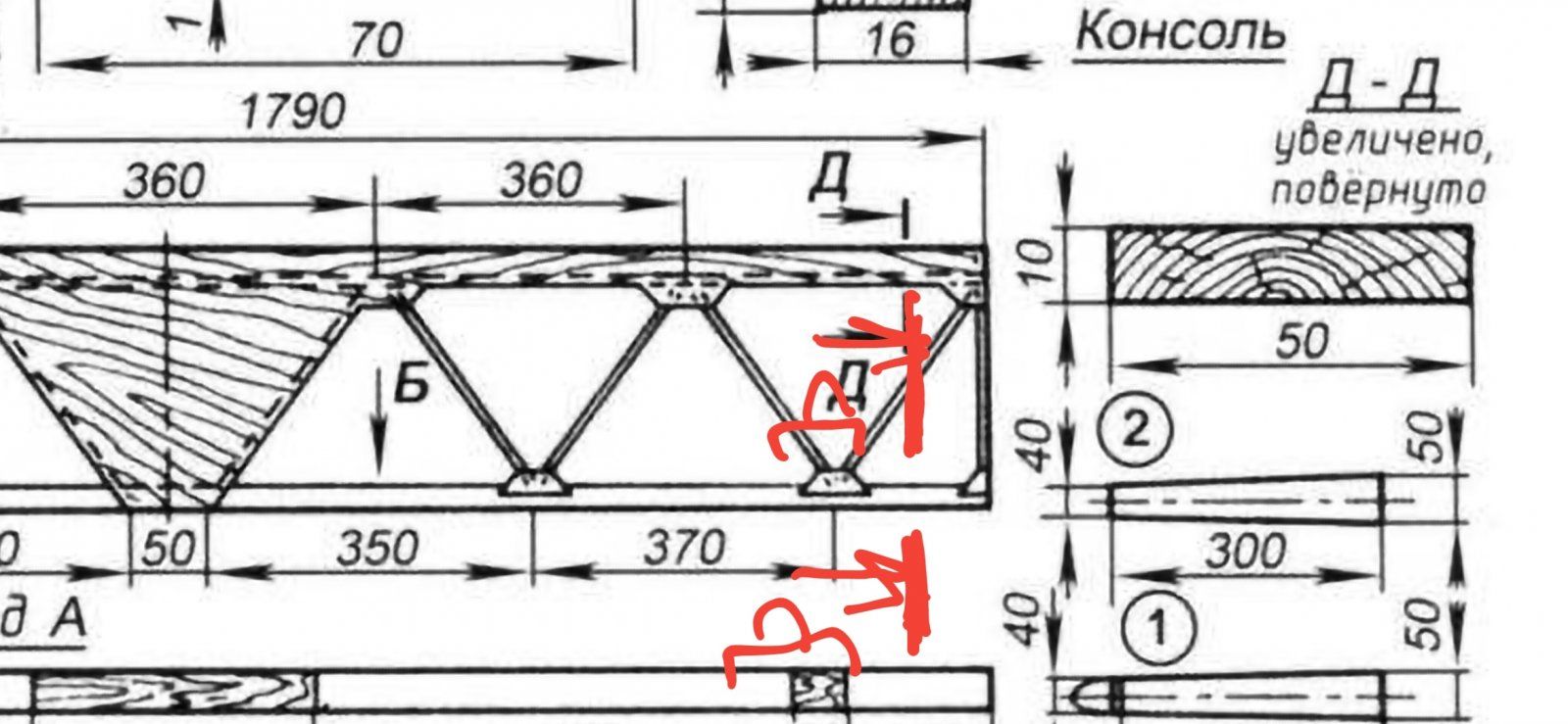

Предположу, что подкосы на Г.О. дабы задний основной лонжерон стабилизатора, закреплённый только в одной точке, не скручивался винтом относительно переднего тонкого лонжерона стабилизатора, раскреплённого в двух точках широко и основательно. Может пригодиться при потере руля высоты с одной стороны или при обрыве одного троса управления.
Имхо естественно.
Там нет тросов - РВ на жёсткой тяге.
Вообще странно, что передний лонжерон ГО имеет высоту 50, а задний - 35 при том, что лонжерон РВ имеет высоту 50...
Но тем не менее мне кажется, он там совсем-то не должен скрутиться до такой степени, чтобы это стало проблемой.

...странно, что передний лонжерон ГО имеет высоту 50, а задний - 35...
Писал уже, что вид Д не в том месте.
Только передний лонжерон не 35, а 40 мм.

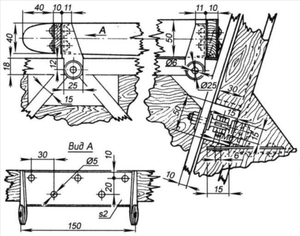

Но всё равно в хвосте тяги раздваиваются.
Да и вертикальное оперение при отклонении руля направления может гулять своей жизнью. Более вероятно, что стабилизатор держит В.О.
Вот это да, вполне может быть. Тогда избыточная прочность лонжерона ГО обретает смысл.
Осталось понять где эти подкосы прячутся в чертеже.

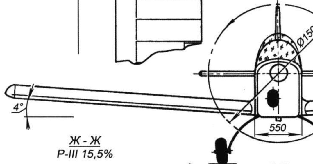

Модифицировать надо бы с целью облегчения и ограничения веса(до 115кг) , с сохранением внешнего вида . МЛМ
Мне кажется надо наоборот усилить крыло до 9g предельной нагрузки - просто усилить всё в 2 раза.
Хвостовое усиливать не нужно (только руль высоты надо посмотреть получше).
Фюзеляж - надо посмотреть, но, думаю там тоже всё с приличным запасом.
От кронштейнов - отказаться.
Крыло лучше сделать съемным целиком.
6-7 метров можно на крыше авто возить спокойно.
Самое главное, чего не хватает этому самолёту, на мой взгляд - это закрылков.
Конечно они добавят вес, но зато посадка станет гораздо безопаснее.

Так, маневренная нагрузка на ГО у Котёнка составляет около 250 кГ, при балансировочной 20, а нагрузка на переднюю ногу та же тонна, что и на основную, хотя, стояночная составляет всего 10... 15%.
Единственный, совет - скачать Авиационные Правила, напр. АП ОЛС и прочитать все их пункты по слогам, вплоть до запятой - в них содержится вся необходимая и достаточная, информация обо всех требованиях к самолету, при соблюдении которых выдают СЛГ.
А умозрительные рассуждения, даже при полном понимании, окажутся неполными и некорректными.

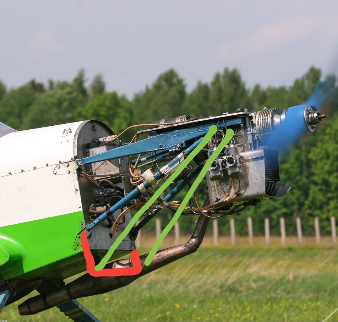

Вместо родного бака за приборкой - спассистема. И крыло прочней, и центровка сместится вперёд.
Смещение ЦТ вперёд - зло.
Спас-система впереди ЦТ - риск запутывания строп в пропеллере, причем, на мой взгляд, совершенно не малый.

Откуда Вы знаете где будет находиться пропеллер, когда понадобится спассистема?
Я знаю где он будет находиться в процессе спуска, когда горизонтальная скорость погасится - сверху.
Даже если при статическом подвешивании он не касается троса, то нет никакой гарантии, что ЛА, слегка качнувшись, не начнёт наматывать трос на винт.

Рассчитать такое полноценно довольно сложно.
Стабилизатор с полностью отклонённым рулём высоты (25 градусов) предположительно может иметь коэффициент подъёмной силы равный 2.
А значит, при площади в 1,04 м2 на маневровой скорости в 125 км/ч (для 72 км/ч сваливания и 3g эксплуатационной)
усилие подъёмной силы может быть около 156 кг (что покрывается нынешней прочностью).
Для эксплуатационной 6g маневровая скорость будет уже 176 км/ч и сила соответственно 312 кг.
Рассчитанная по сумме двух лонжеронов прочность ГО - 310 кг (РН не рассчитывался)
Немножко не хватило...

Почему спассистему за спиной нельзя?
(Кроме необоснованного страха перед задней центровкой)
Страх обоснованный удлинением носа и превращением красивого самолёта в крокодила 🙂
