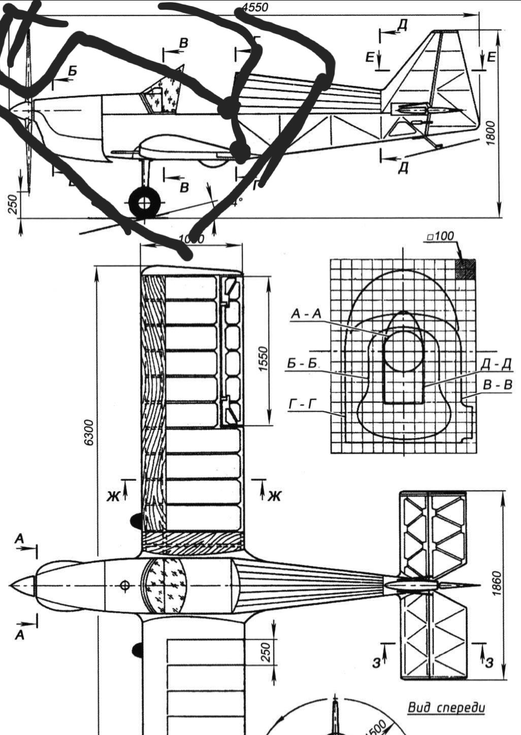

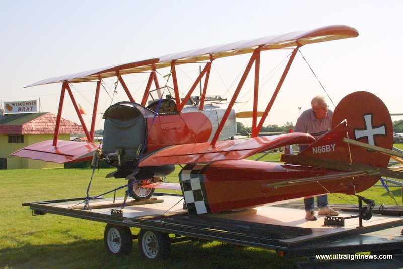

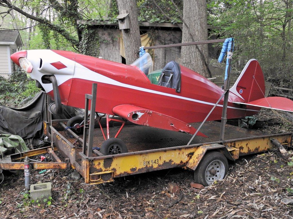

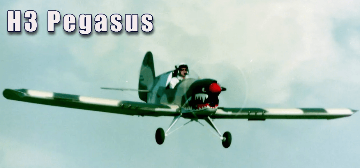

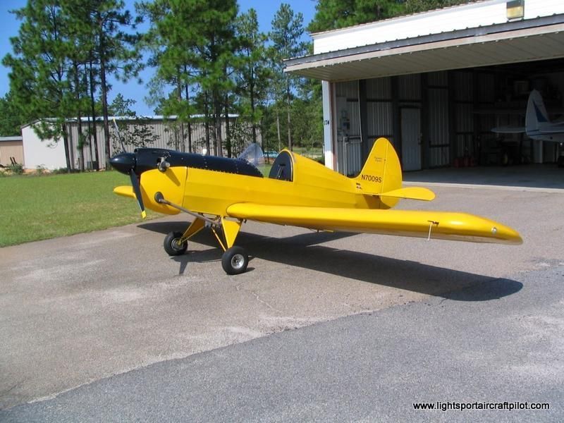

На форуме не встречал этот самолет , а между тем интересная конструкция на базе биплана H2 Honey Bee. Причем пилота уравновесили легким Ротаксом 277 и при этом нос не выглядит грузинским, длиннющим как у Эдельвейса Зотова ,а вес пустого 114 кг. Размах 7,6 м, а площадь 10 м2. Длина 4,8 м

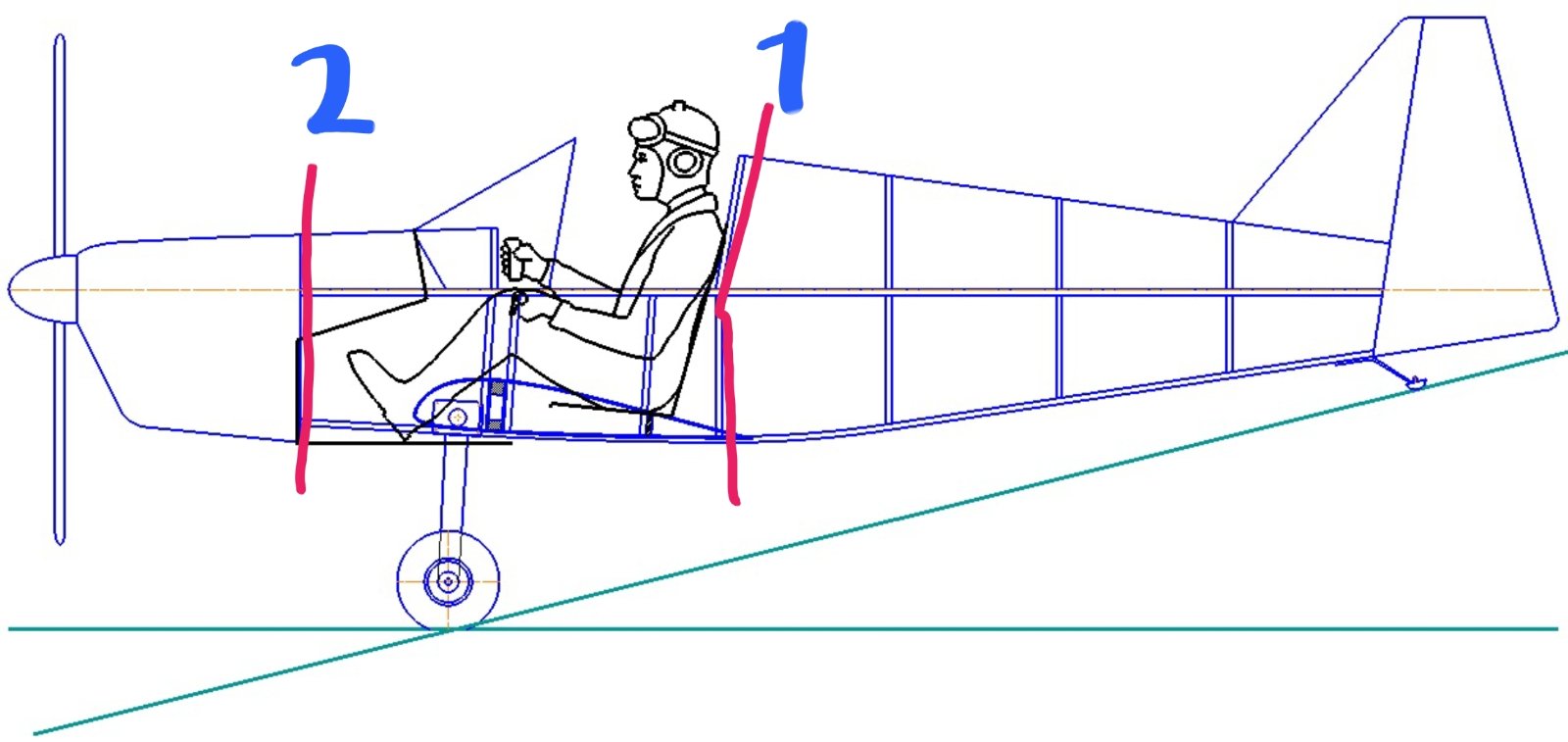

Сместили лонжерон крыла вперед по хорде применив двухлонжеронное крыло, и решили все вопросы с центровкой и постом РУС/
Шах и Мат был поставлен 36 лет назад

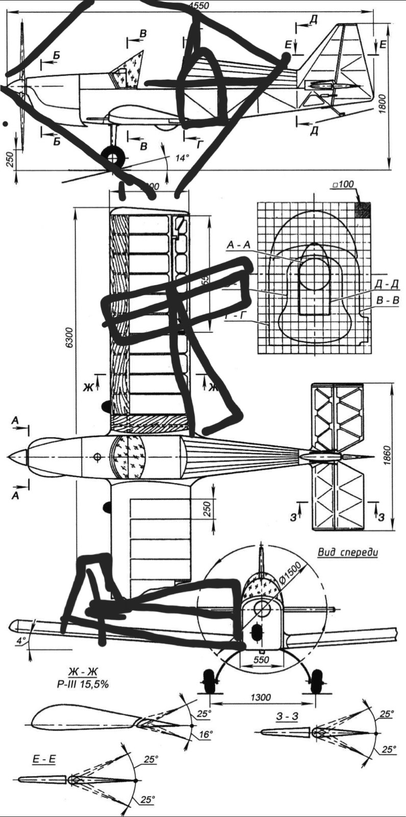

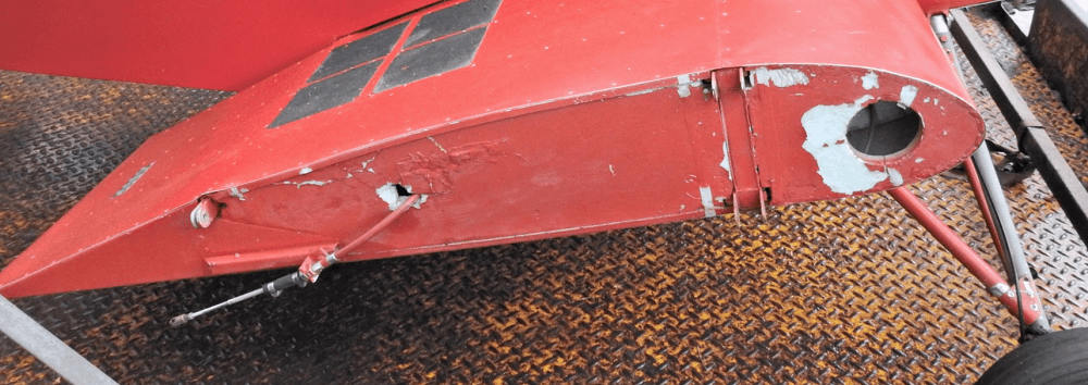

Cтранно, при более подробном изучении крыло однолонжеронное. Сильно сместили вперед лонжерон
Относительно чего «сильно» смещён лонжерон? На САХ он ~25% что и на Арго. А вот визуально лонжерон крыла Уже или сах больше метра.
