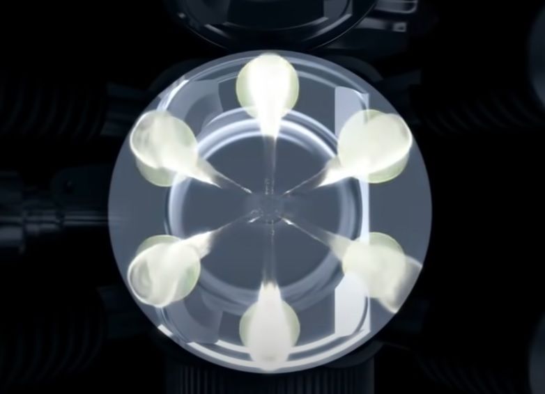

Конечно возрастет, потому что сократится путь фронтов огня, но скорость распространения этих фронтов горения останется такой же как и при обычном воспламенении.
На формуле 1 используется форкамерное зажигание (на рисунке), как раз для ускорения сгорания топлива, а не для того чтобы поджигать сверхбедную смесь (кто вообще эту глупость придумал?)
Вот на этом видео я насчитал скорость всего 17м/с уже сформировавшегося пламени. Что-то маловато как-то даже.
Я этому челу в разной форме и не единожды разжевывал, что скорость пламени примерно в два раза выше скорости поршня, вы лишний раз подтверждаете эту вековую истину.
Да, я читал. Надо очень сильно любить свое изобретение, чтобы не замечать очевидные его недостатки, и не верить тому, кто про них говорит. :sneaky:
