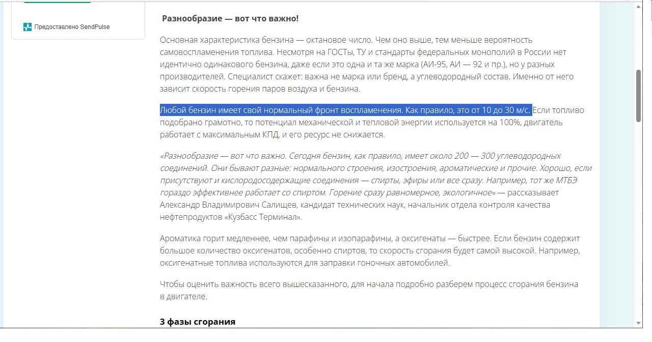

Вторая фаза θII называется основной фазой сгорания. Она длится до момента достижения максимального давления цикла рZ. Длительность θII определяется турбулентным горением, при котором максимальная скорость распространения пламени может составить 60 ...80 м/с. В ней сгорает 80...85 % топлива. Обычно эффективный КПД ηe достигает максимального значения, если вторая фаза сгорания располагается симметрично относительно ВМТ; при полной нагрузке θII = 25...30°.
Откуда информация чувствуете? Так мах скорость еще от степени сжатия зависит и некоторых других факторов и может до 100м/с быть. Вам бы две тряпочки накинуть, и памперс снизу. Обделались. И повторяю, на соображение (хотя для вас, это может быть сложно) -несколько очагов горения, скорость сгорания возрастет???? Да или НЕТ?

Для всех остальных : нормальная скорость горения 15-25 м/сек, при турбулентном движении до 50 м/сек.

Поясняю для тех, кто не умеет связать несколько событий воедино:
При максимальных оборотах, средняя скорость поршня в ДВС составляет примерно 12 м/сек.
- Горение (окисление) стандартного топлива (не метанола а бензина) заканчивается примерно через 90 градусов после ВМТ.
- Фронт пламени от центрально расположенной в камере свечи доходит до стенки примерно через 40-50 градусов после начала поджига.
Исходя из полученных данных, скорость пламени примерно вдвое выше скорости поршня, т.е. - 25 м/сек. Это подтверждаемый факт
А вот у нашего чела, не владеющему даже арифметикой, все 100 м/сек. (да, и их ещё надо умножить на пять)- так и флаг ему в руки, вместе с его "некоторыми другими факторами", а они таковы:
Начало горения 3-5 м/с , конец до 100м\с (скорость повышается с давлением).
См. учебник. Дошло или повторить?
А если несколько очагов горения ?
Такое в поршнях и ванкеле (ну там бывает две свечи) не имеет смысла. Сами догадаетесь почему, или подсказать.
Плюс, дополнительно отвечаю на выделенный вопрос. Когда несколько очагов горения, это признак калильного зажигания. В нормально работающем моторе, инициирование пламени идет только от свечи (свечей) зажигания, и на такие фронты пламени также распространяются все законы физики и химии - 25 м/сек.
