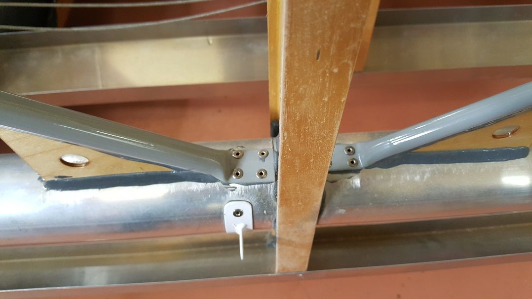

Косынки на раскосах фанерные, просто вклеены. Так в руководстве указано. Вот фотка.

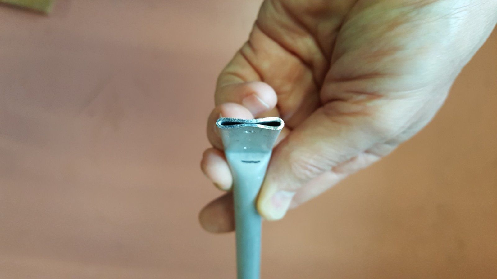

Нет, я их не делал, они в наборе готовые пришли. И они стальные у меня, только один последний алюминиевый.Здравствуйте, а сами раскосы Вы сделали как на "Авиде" - расплющив трубку (6061 или 6063, как я понимаю).
Спасибо, попробую...Нет, я их не делал, они в наборе готовые пришли. И они стальные у меня, только один последний алюминиевый.
Где-то Лапшин рассказывал, как такие вещи делать надо, наверное в ветке про "Ворона". И еще вот в этой ветке вроде было про это, полистайте назад несколько страниц:

Можно попробовать в конец трубки пластинку вставить перед тем, как плющить окончательно. Я делал маленькие раскосы сам на концевую нервюру, так я не сдавливал сразу до упора, а перед окончательным сдавливанием подходящим кругляком давил, чтобы края не трескались, а получилось что-то вроде восьмерки в сечении.
