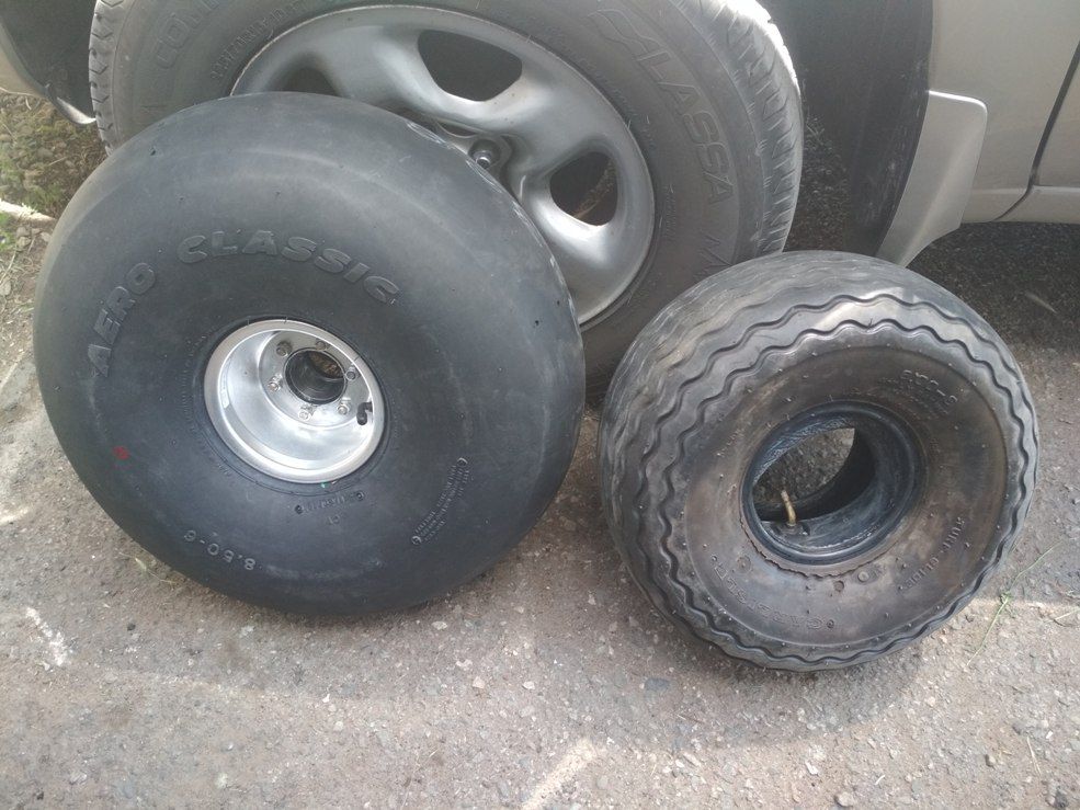

Большие колеса к сажалению, сожрали немного скорости но на посадке просто сказка! В горох просто необходимая вещ!
Максимальная скорость упала на 10 км.ч . Вот такая разница

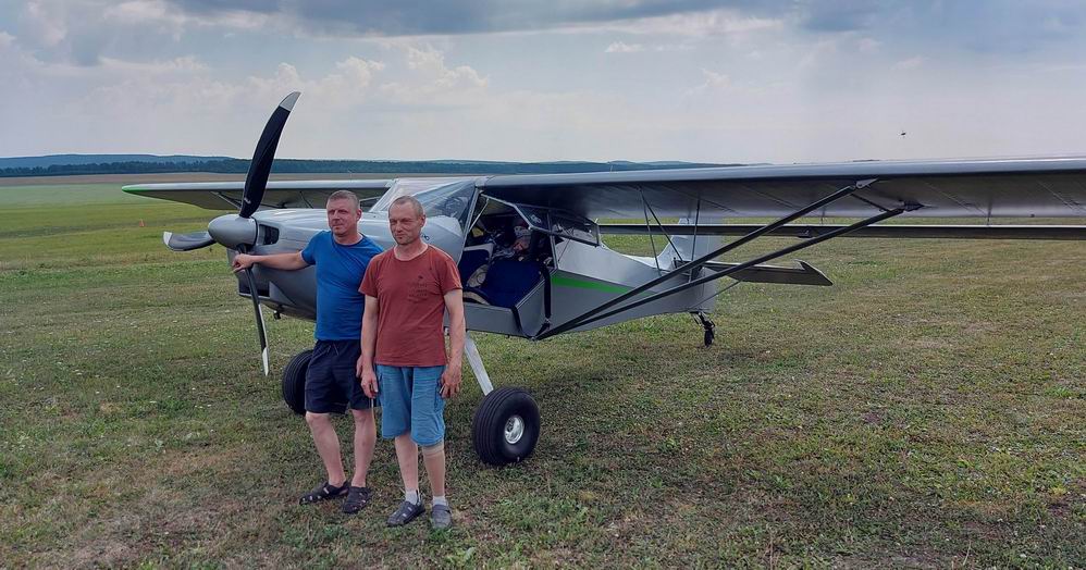

Раскосы все стальные крашенные, кроме последнего на конце крыла. Диаметр первого в корне крыла 16 мм, остальные по 14 мм, толщины стенки не знаю. Как я уже сказал они все пришли уже сплющенными, заклепки нержавейка 3,2 мм.

Конкретный пипец! Но мягкие, давление 0.8 ,первое касание ваще не почувствовал что уже земля!

В штилевых условиях разбег 200м вертикальная 3м/с, крейсерская на оборотах 4800 160км/ч. Винт лугапроб р107 диаметр 182. Максимальная не замерялась с полной загрузкой. Посадочные, на глиссаде 80 , касание 50. Флапероны в посадочном 30градусов зависание.
