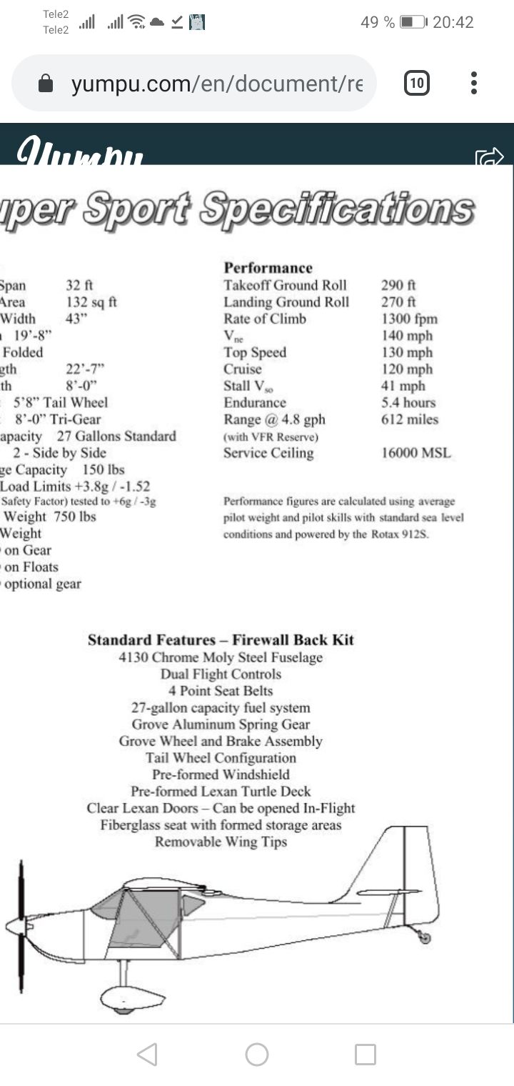

Никогда не превышайте скорость: 125 миль в час (203 км / ч) - выписал из википедии.250 не у всех самолетов с металлической обшивкой, .А ограничения да не только по обшивке , но и по смой конструкции планера, согласен.
Биплан питц сделан по той же технологии, а у него скорости за 300. Противофлаттеры везде есть. Перестаньте вводить в заблуждения читателей, приводя нелепые доводы. Нагрузки на обшивке рассчитана с запасом на скорость превышающую300. Прошивка по нервюрам сделана с этим расчетом, шаг 50мм.

In 2002, SkyStar introduced the Kitfox Series 7. This aircraft can cruise at speeds in excess of 150 miles per hour (241 km/h),
в сухом остатке - самолеты 7 серии рассчитаны летать в круизе свыше 150 миль/час(241км/час).
А, что касается ограничения скоростей для тканевых обшивок, то по мануалу Poly-Fiber мах скорость в зоне обдува винта -240 миль/час(384км/ч) и вне зоны обдува 248миль/ч, естественно с соответствуещей частотой стежков при прошивке

Мы делаем самолеты для себя и помогаем тем, кто хочет сделать . Позвоните тому, кто создал эту ветку или обратитесь в личку. У нас немного отличаются от произведенных в Америке. На характеристиках S7 даны эксплуатационные скорости , в том числе и не превышаемая , противофлаттерные грузы у нас на флаперонах большей массы чем на оригинале.
Мы не знаем скорости начала флаттера, свой самолёт мы разгоняли 250 ,флаттера нет. Скорость выпуска закрылков, как на оригинале ,не выше 120.

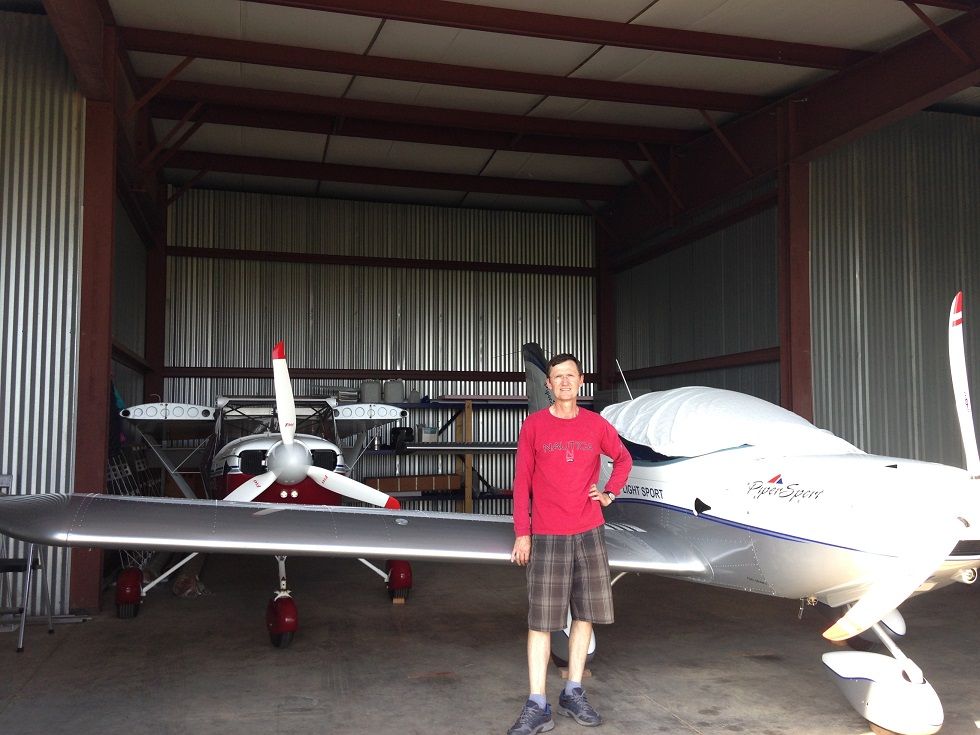

STi более новая модель и по-моему он чуть пошире того, что у меня было. Грузоподъемность у STi точно заметно больше, но багажник такой же маленький. Обшивка у него тряпочная и поэтому хранить его нужно в ангаре либо под хорошими чехлами. Я во время дальних перелетов просто пользовался хорошим чехлом для кабины. За счет складных крыльев он занимает очень мало места в ангаре и я его без проблем хранил в ангаре с другим самолетом, пока не продал (см фотку).
Летает хорошо, управление очень легкое, но чувствительное. В болтанку ведет себя так же, как и все такого рода аппараты. Во Флориде в середине дня летом меня сдуло один раз с полосы во время захода на посадку и пришлось уходить на второй круг. С боковиком садиться приходилось часто, смотрел на полосу через дверь, но у меня был самолет с передней стойкой, а это сильно облегчает жизнь при боковике. В кабине комфортно, летал по 3-4 часа без проблем, но плечами соседа касаешься. У STi кабина должна быть пошире, если мне не изменяет память.
Мне он нравился больше, чем мой нынешний самолет, хотя разница в цене в два раза. Он, как бы это сказать, более спортивный. Моей жене, наоборот, ПайперСпорт (это тот же Спорткрузер, только наклейки другие) нравится больше. Он цельнометаллический, навороченный, с широченной кабиной и вообще, очень хороший самолет в этом классе. Она на нем на инструктора училась и сдавала практический экзамен.

Да, быстро, можно и в одиночку. Там надо управление флаперонами отсоединить и на передней трубе надо только один фиксирующий болт (палец) вытащить и все.
У меня товарищ хранит свой Еврофокс в гараже в доме и складывает и раскладывает крылья каждый раз, как летает. Он летает со своего двора перед домом. Ну да, двор у него большой, он за городом живет. Единственное, что надо учитывать, что если в баках есть прилично бензина он сядет на хвост и поэтому у моего товарища там колесико стоит, оно может быть съемным, я себе такое сделал.
У меня, когда я Еврофокс покупал, тоже была идея складывать каждый раз крылья и хранить его в крытом прицепе. Мне за хранение прицепа в ближайшем аэропорту зарядили столько же сколько в другом аэропорту стоило арендовать ангар, что я и сделал. Не нужно это, я за все 6 лет раза два-три их складывал всего.
