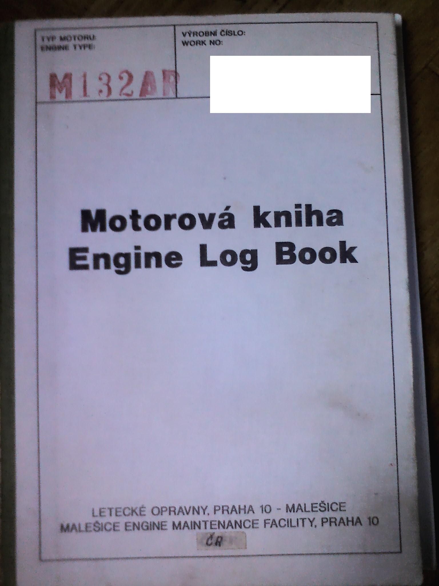

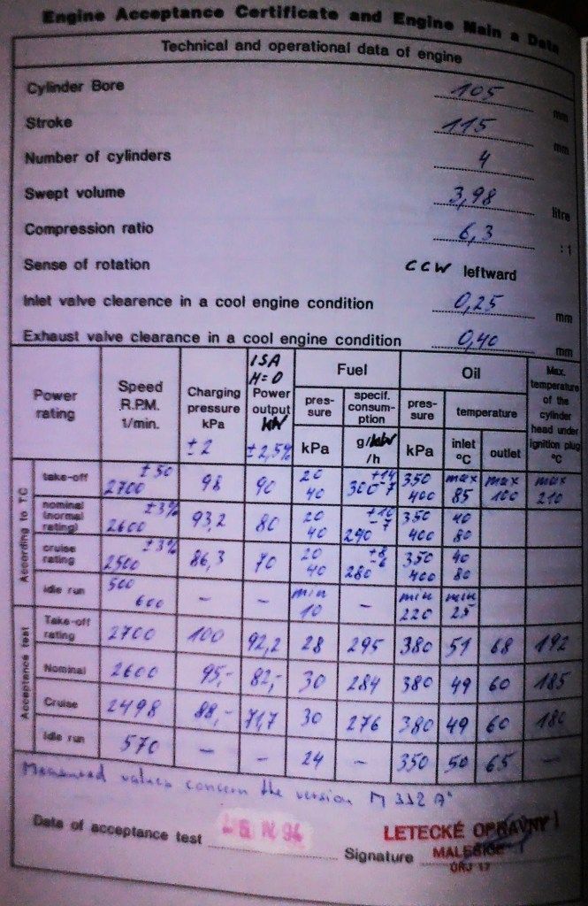

Вот параметры M132AR:М332А - 140 л.с.М 332 115лс Откуда взялись еще 10?
М332В - 160 л.с.
М332С - 175 л.с
Крайний я ставил на дирижабль Au-30:и мощность - со стенда.
М132,отличающийся отсутствием нагнетателя,также существует в версиях А,В и С - только их точных параметров я не знаю.
Сегодня куплю видеокамеры. Поснимаем покажу что получилось.
Ну и выходит:90 кВт*1.36 = 122.4 л.с+2.5%=126 л.сВот параметры M132AR:М332А - 140 л.с.М 332 115лс Откуда взялись еще 10?
М332В - 160 л.с.
М332С - 175 л.с
