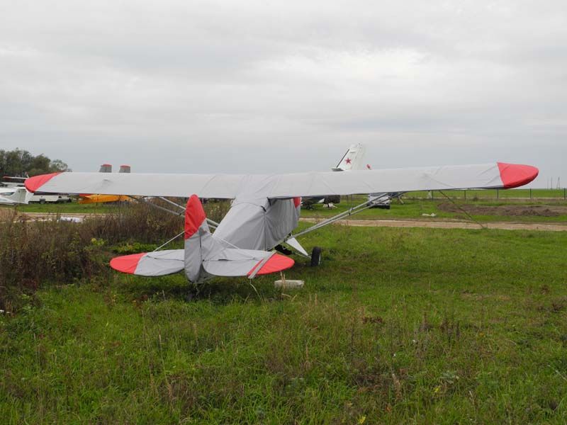

Делюсь информацией:
Генадий Туркин тел. 8-903-717-14-78
С разрешения Генадия.
Цена очень приемлима, но по цене звонить лично Генадию. 🙂

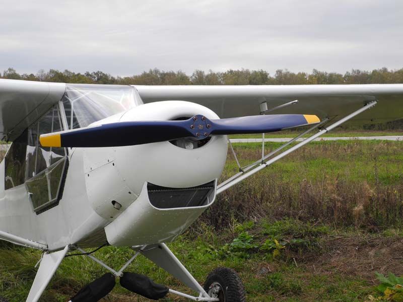

Винт от ZOV (Олег Здражевский тел. 8-928-240-37-64)
    70,1 КБ · Просмотры: 154
Хорошие чехлы, позвоню обязательно, спасибо. Винт у меня кстати тоже от Олега🙂

Поделюсь своими соображениями по чехлам.
1. На нашем самолёте были как-то чехлы из плащёвки. Ну что сказать, да, они только от солнца и могут спасти. Но тогда наверное действительно стоит затягивать весь самолёт. От грязи? Ну его сверху как-то и не грязнит особенно, разве что завистливые пернатые друзья ;D А пыль можно и тряпочкой протереть.
А вот насчёт града есть мнение, что тяжёлые чехлы могут спасти от него. Мнение не моё - его как-то высказывал уважаемый Геннадий Хазан. Где конкретно не помню, возможно в своей ветке про Як-12. Смысл, кажется, был в том, что ему сделали чехлы (из чего-то плотного ЕМНИП) на крылья, оперение и верхнюю часть фюзеляжа и теперь он спокойный за свой самолёт, а был неспокойный, тк незадолго перед этим какую-то машину градом побило. Сейчас я пользуюсь чехлами, любезно предоставленными во временное пользование Игорем Буевичем. Чехлы из брезента, настоящего плотного брезента. Они тяжёлые и громоздкие, но я более-менее спокоен за самолёт. Град, он разный бывает. От градин величиной с куриное яйцо не спасёт конечно, а вот со среднюю виноградину мне кажется - вполне. Короче что до меня, брезент для постоянного базирования вне ангара - лучший выбор. Для перелётов (или когда самолёт используется достаточно интенсивно) можно сшить лёгкие чехлы на остекление и капот. Ну и недолговечна эта плащёвка, у нас, помнится, очень быстро начала расползаться. Я бы для лёгкого варианта наверное всё-же кордуру предпочёл, или вот эту, палаточную... Как вариант, заморочиться и сделать комбинированные чехлы - на все верхние плоскости брезент, на боковые и нижние (для крыльев и стабилизаторов) из кордуры или палатки. Но это наверное сильно усложнит и удорожит изделие, так что я за полностью брезентовые для межполётного использования и "походные" из кордуры или палаточной ткани. Тем более брезент довольно дёшев, возможно даже дешевле "Оксфорда". Справляюсь я с брезентовыми чехлами и в одиночку нормально, разве что в ветреную погоду желателен кто нибудь помочь на крылья натянуть, но не обязательно, можно всё одному сделать. Кстати подумалось - с лёгкими чехлами в ветер и посложнее может быть. Брезент тяжёлый - как лёг, так и лежит, а лёгкую ткань даже небольшой ветер мотылять будет.
2. Точно то по антеннам особо не регламентировано, на Кабе вроде в районе второго лонжерона посередине. На армейском L-4 в районе законцовки левого крыла, смещена влево. У них там радиостанцию ставили на левой корневой нервюре. Я думаю, где закзчику надо, там и проковыряет да обметает, не обломается😉
3. У меня сейчас закрыты: Капот, крылья, остекление (так как сделан под армейский вариант, остекление расширено и не везде прикрыто, но и на том шолом, так сказать🙂), горизонтальное и вертикальное оперение. Я бы (по описанным в первом пункте соображениям с градом) предпочёл бы закрыть и верх фюзеляжа. Этого мне казалось бы достаточно. Вот такие мои соображения по поводу чехлов. Цена, кстати, очень привлекательно пока выглядит🙂

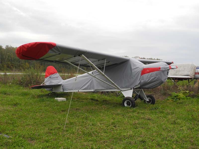

Для меня лично идеальные чехлы выглядели бы наверное как-то так:
