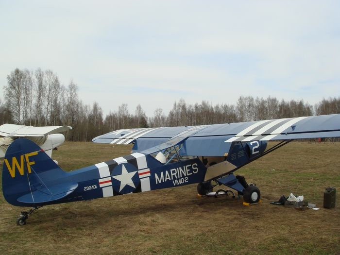

По закрылку вопрос. У Вас простой закрылок? Если увеличивали его хорду,то соответственно изменялась конструкция крыла?
Привет!Да, обычный щелевой, с хордой 520 мм.Чтобы  не изобретать ничего  нового,кинематику хода и щели взял с Ан-2.Конструкция только добавилась тремя узлами навески и обтекателем за задним лонжероном.Добавлю,что скорости на глиссаде и касания, очень разнятся в зависимости от степени "гладкости" крыла.Это положение в 45 град.

Понятно. Я спрашиваю ввиду того что, как я понимаю, самолет с крылом  деревянной конструкции по аналогии с J3, но с закрылком как у Супер Каба, но с большей хордой. Узлы навески закрылка, по всей видимости, на заднем лонжероне?
