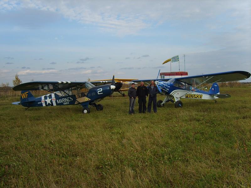

Сергей, здравствуйте!
Меня интересует один вопрос. Вы получали СЛГ и ставили его на учет? Если да.., то остальные вопросы отпадают, по поводу путешествий. Просто я не вижу бортовых номеров и поэтому возник у меня такой вопрос.
Здравствуйте! Чтобы получить СЛГ,необходим золотой запас,а у пана атамана его немае.А как вспомнишь,что платить надо Московским Нерадькам,никаких бумаг не захочется!Смею Вас заверить,что по полям и весям без номеров можно путешествовать нисколько не хуже,чем с номерами и, главное безопаснее с этими номерами не становится. С уважением Сергей.
