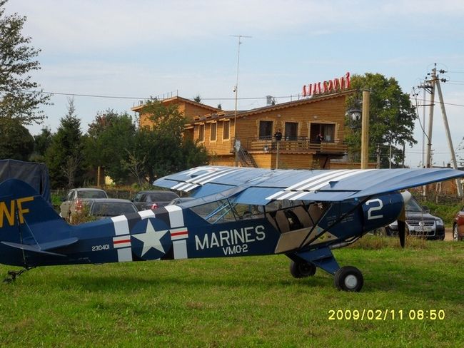

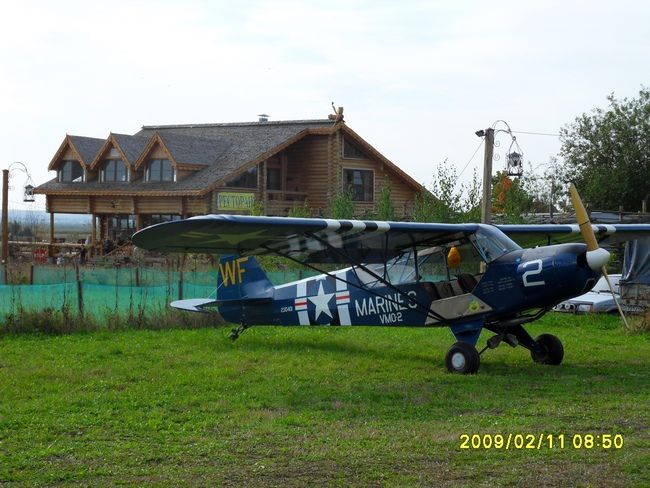

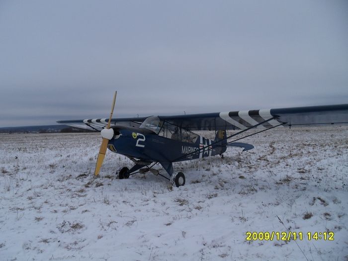

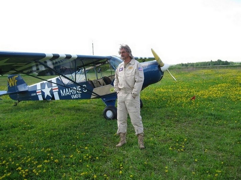

Я на слете разговаривал с Черновым, насчет нашей доработки редуктора,впринципе, он одобрил идею замены шестерен,согласившись с тем,что качество их несопоставимо с Белорусскими.Конечно,когда одни ,как елочные игрушки,блестящие,аккуратные,а другие,как из ж...,о чем тут говорить.Заметил,что и  греется редуктор значительно меньше,а это о многом говорит!Саша предложил,если нужны отливки-пожалуйста за не дорого он готов такой "кит"продать.

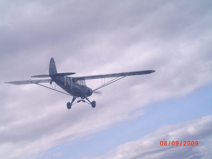

Буксировочный замок стоит, пробовали планера тягать, если да то какой и какова вертикальная
К сожалению не представился случай,но по самым пессимистическим расчетам с Блаником можно ехать со скоростью 110-115 км.ч.и 2,0-2,5 м.сек.,на оборотах 4000-4200.

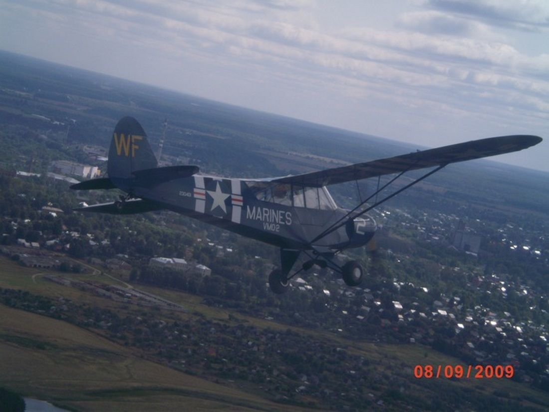

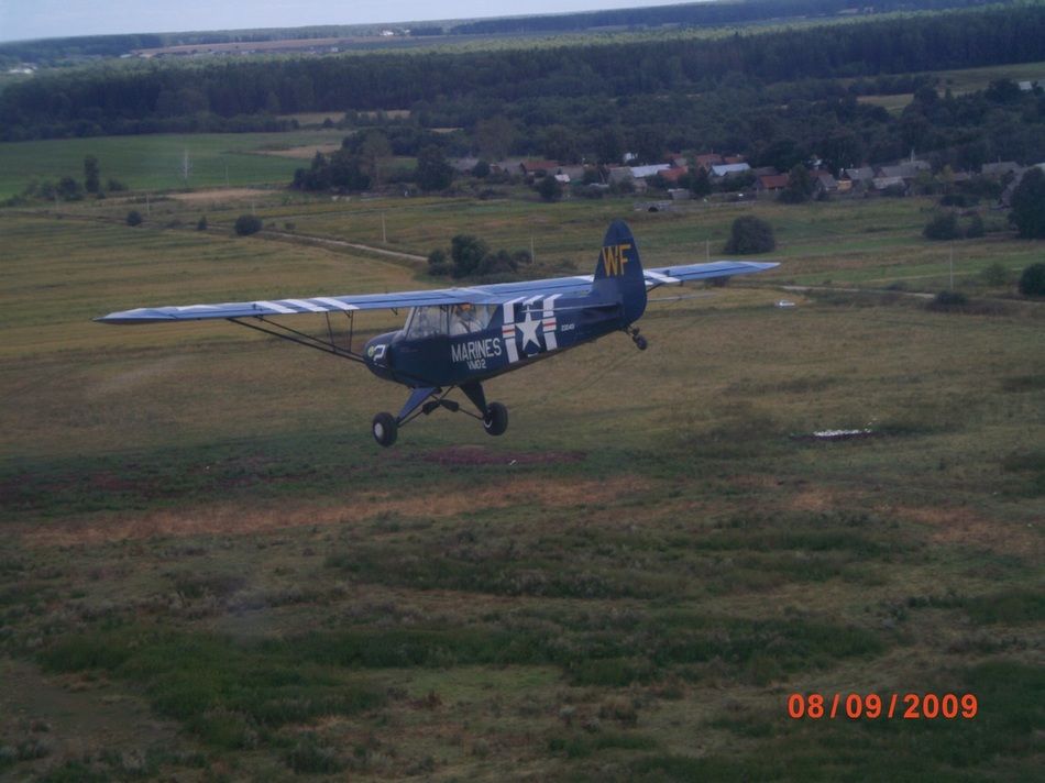

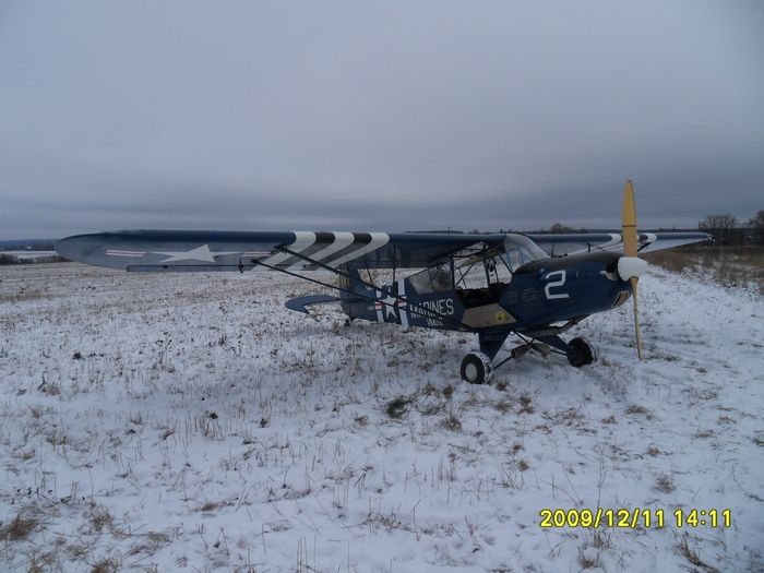

Это два фото после перелета из Иваново в Клин.Открыл две дырочки в противопожарной перегородке,а перед ней радиатор...тепло,как летом,а внизу рыбачки на льду закутанные водочкой греются.Кайф!
А у нас печка стоит автомобильная - тоже ничего, особенно переднему члену, так сказать, экипажа))))

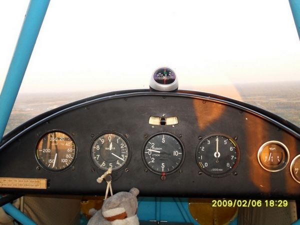

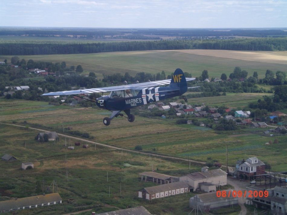

На каких скоростях и оборотах в основном летаете?
Те цыфры на фото крейсер?

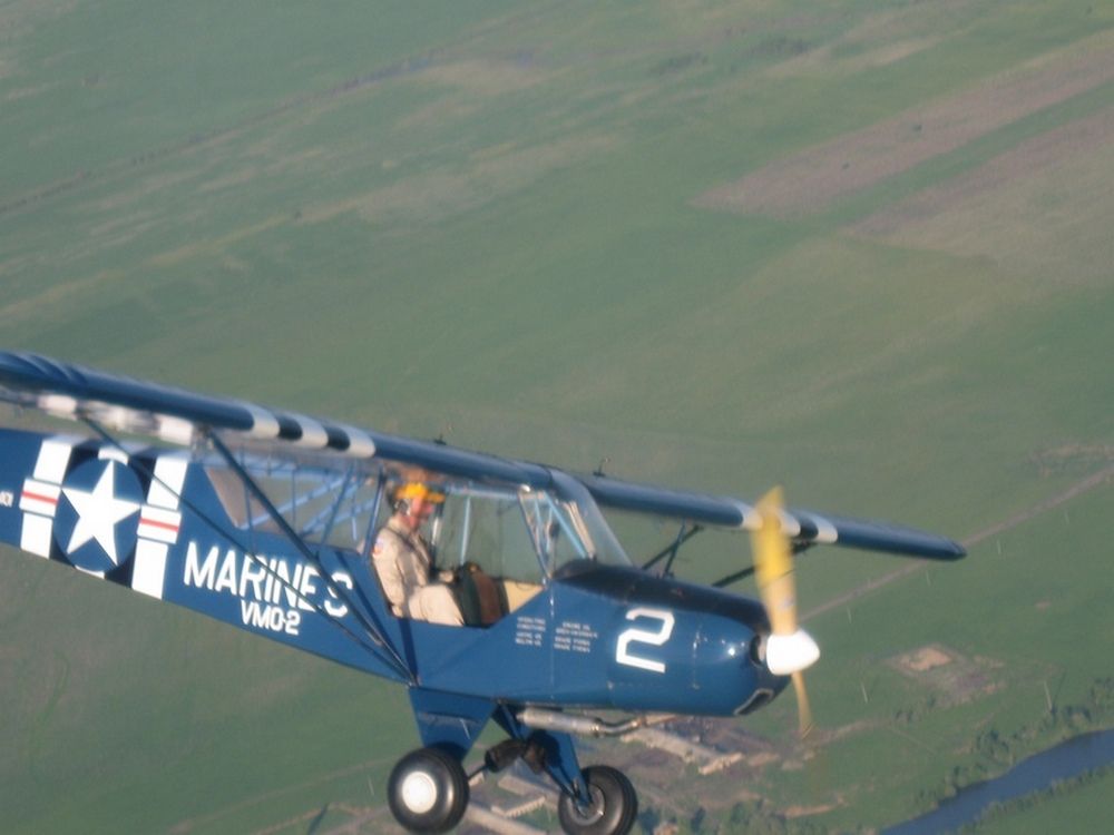

Привет.На кругу,когда покатушки 3600-3800,при120-130км.ч.,так поэкономичней будет, на маршрутах 4000-4300,при 140-160,а так побыстрей.Но,конечно сами понимаете, от температуры воздуха эти показатели имеют разбежку.Зимой ощущение такое,как будто в мотор закачали еще сил 30!Да,это крейсер,тут я чапаю домой из Ростова Великого.
