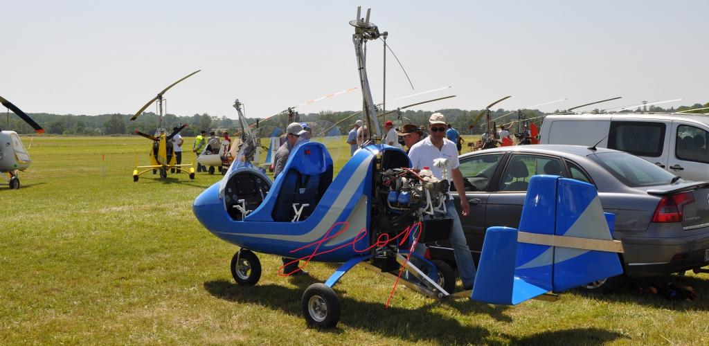

аш ТАНДЕМ на слете в Франции, а че скромничать или не скромничатьпривезли пока "на возе"
Богато выглядит,добротно!
после неудачных проб с кабелем российского производства 🙂 кабель раскрутки в результате заказал во франции у компании которая занимается гибкими трансмиссиями - посмотрим на что годятся французкие кабеля  😡
также по результатам испытаний раскрутки модифицировал узел, добавив прижимной ролик - теперь такой себе гибрид: подъем всего узла + прижимной ролик + гибкий вал  😀
по просьбам трудящихся переделываем переднее кресло (давно было пора !), а то пассажир ничего не видит за ним.
Идея как можно побольше козырек сохранить (а то на МТОшке, БРАКО, ЕЛЕ полон рот ветра в полете, козырек вообще не защищает и все летают как гоблины согнувшись и пригнувшись к козырьку  ;D)
по просьбе многочисленных французких пенсионеров  😉 машину опустим немного, а то взобратся пожилым людям в мой "ковчег" непросто  😡 пусть будет как на МТОшке - колесо в обтекателе, паркетник в последствии выйдет однако  😡 со временем организую амортизацию передней стойки  😉
    68,5 КБ · Просмотры: 145
это Паскаль ПОДОГОРСКА, производитель роторов АВЕРСО (он перекупил бизнес у Ксавье Аверсо в прошлом году - тепер ротора АВЕРСО он "готовит") присматривается к моему ковчегу  😉
