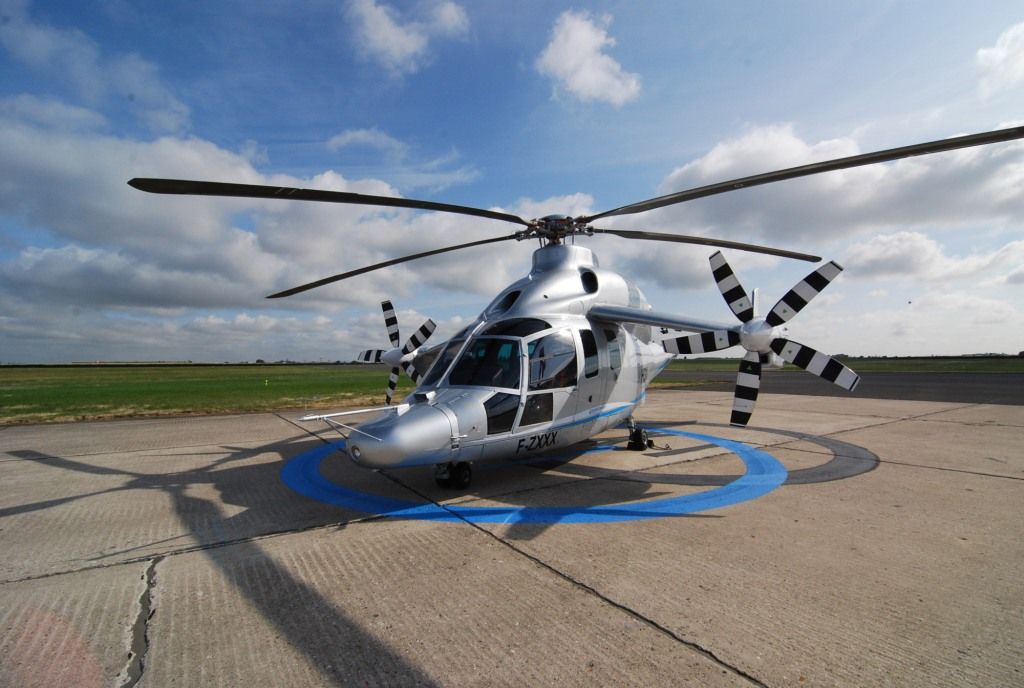

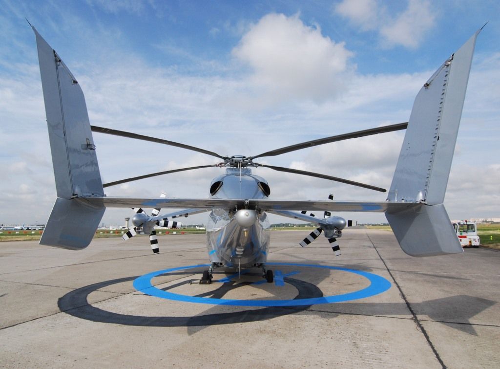

Всеволод, а Вы по русски читать умеете?
Я же по русски написал не "на одном роторе", а "на одном только роторе".
Вы в состоянии понять разницу?
"На одном только роторе" - это значит, что несущая система автожира состоит только и ротора.
А у того гибрида, который Вы показали, несущая система состоит из:
1) ротора-НВ;
2) крыла-пилона.
На скоростях больше 300 км/час такое крыло может создавать подъёмную силу, в районе 50 % от полётного веса ЛА.
Это значительно разгружает ротор и тому уже пофигу, что бООльшая часть длины (а скорее всего, вся лопасть) его (ротора) отступающей лопасти вообще не создаёт подъёмной силы.
Автожир с одним качельным ротором [highlight]без второго какого нибудь элемента, создающего подъёмную силу (крыло или второй ротор) [/highlight]
полететь горизонтально на скорости 250 км/час не сможет ни когда.
Разве, что только в конкретном падении.
Думаю, парням из фирмы РУСа не достичь и половины этой скорости, даже в отвесном пикировании.
А оно им ЭТО надо? :🙂
И вообще - ЭТО не автожир, и даже не вертолёт. А конвертоплан нового поколения, европейская альтернатива американскому MV12 Osprey...

Алекс, я дико извиняюсь, но ВИКИПЕДИЯ даёт в отношении термина "конвертоплан" чёткое и однозначное толлование.
Конвертоплан- это летательный аппарат с поворотными винтами.
У Х-3 ни каких поворотных винтов нет.
Большой энциклопедический политехнический словарь
КОНВЕРТОПЛАН: преобразуемый летательный аппарат, - ЛА, в к-ром сочетаются св-ва вертолёта (способность вертикально взлетать и садиться и висеть в воздухе с помощью несущего винта) и самолёта (способность летать с большой скоростью при использовании подъёмной силы неподвижного крыла и тяги винтового движителя или реактивного двигателя).
Схемы К.: с поворотом винтов (или крыла вместе с винтами) при переходе от вертик. к горизонтальным режимам полёта (несущие винты становятся тянущими) и обратно; с остановкой в полёте несущего винта и с его складыванием (уборкой) или преобразованием в неподвижное (напр., в т. н. Х-образное) крыло. Несущие винты могут быть тяжелонагруженными, малого диаметра (такие К. часто относят к самолётам вертик. взлёта и посадки), и легконагруженными (вертолётного типа), большого диаметра.
с лучшими удельными показателями, с несоизмеримо большей безопасностью и прочими ПЛЮСАМИ.
Так ведь и я про то же самое говорю... :🙂
Ну так ведь и я.
То, что дало европейцу плюсы, как раз и выбило его из категории КОНВЕРТОПЛАН.
Х-3 - это винтокрылый ЛА, или подругому гибрид вертолёта и крылатого автожира.
Так же, как и РОТОДАЙН.
Автожир висеть на взлёте НЕ МОЖЕТ, только ПРЫГАТЬ.
А Х3 - висит, однако...

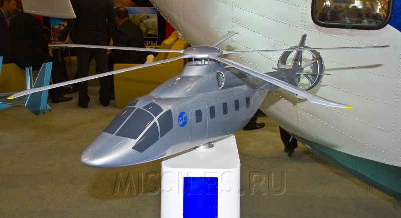

Автожир с одним качельным ротором без второго какого нибудь элемента, создающего подъёмную силу (крыло или второй ротор)
Это вам надо срочно написать в КБ МИЛЯ, будут благодарны вам. Вот что они создают на фото.
И где тут второй элемент?

Мля, Всеволод, Вы не путайте божий дар с яишницей.
Вот это (то, что на фото) уже летает?
Или это всё-таки просто проект.
