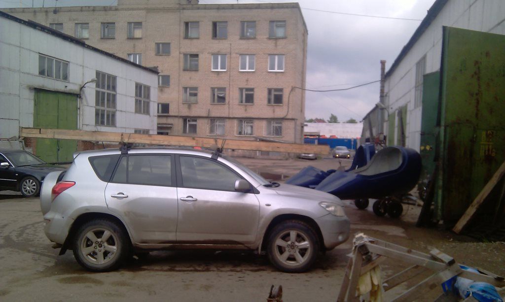

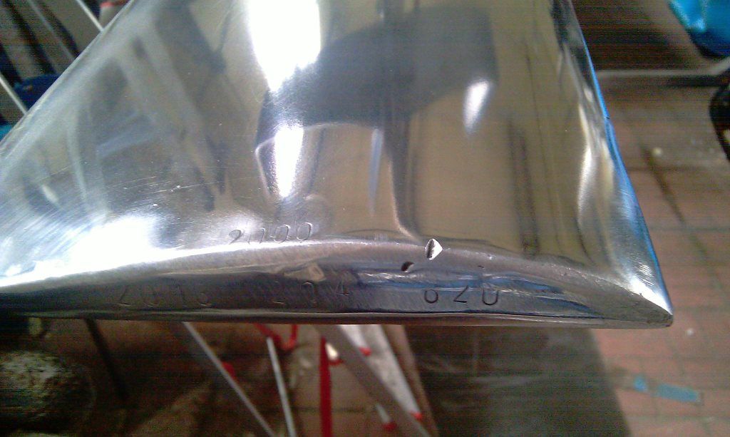

Вот еще, вчера отправили две пары -  экструдерные лопасти для беспилотного вертолета с соосными винтами. Диаметр около 450 см, обороты максимальные до 650, вес 29620 грамм одной пары, и ничего не известно о самом вертолете. Я понял, что просто пытаются заменить дорогие стеклопластиковые лопасти на дешевые, деньги стали считать, а как это летает..... остается пока загадкой. Но заказывают и берут....
    81,7 КБ · Просмотры: 178
Вес наверное с ящиком? Как лопасть 2,25м длиной может весить -14,81кг?
Это же соосник! У него четыре лопасти по 7,4 кг. Но тоже говорят на пределе по весу.

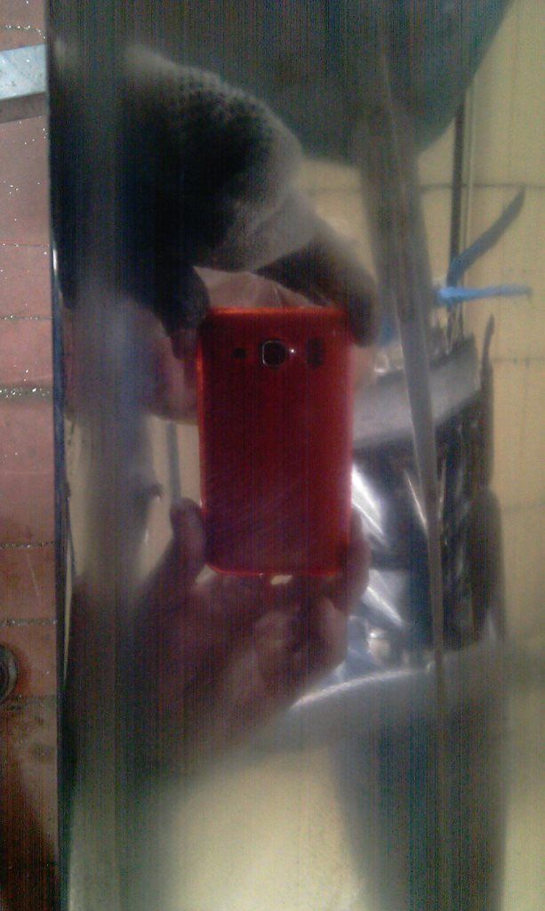

А вот сами лопасти - зеркальные, зачем такая роскошь. Хозяин барин.
Фотоаппарат не в зеркале, а на лопасти отражается!  😀
Обязательная нумерация каждой ....
