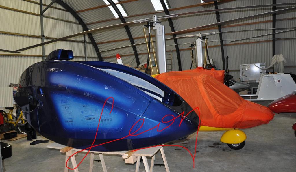

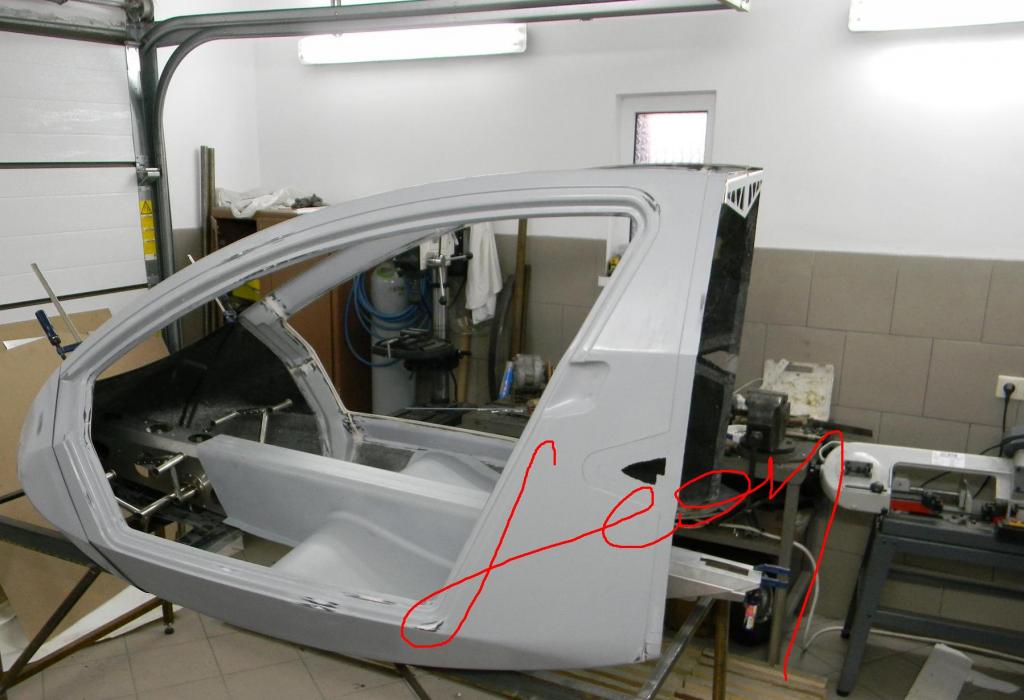

Сейчас работаем над интересным проектом ПАРТЫ ..... главная проблема ВЕС - нужно уложится в 250-260 кило сухого веса :'( соответственно все композиты из угля

супер кабинка...монокок...надо бы и пилон вывести, шоб как у кавалона мачта крепилась, а то полуежик полусрач, к чему будет мачта и как крепиться, в корпус и без того прочный будешь продольную балку вставлять????
Симпотично получается.....что-то от Magni(рама будет проходить в кабине, внутри композит.пилона до передней стойки?) + Cavalon(тот же хвостик,но выше поднят и дальше сдвинут назад?) + Xenon(панель приборов + хорошая обзорность) = конкурентик, однако  🙂
