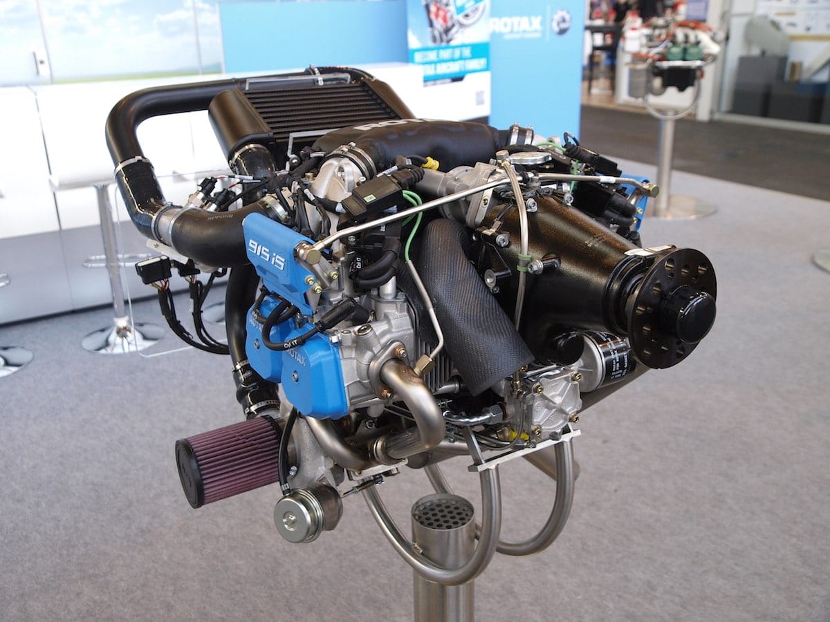

Вроде с 915 ротаксом он быстрее взлетает и набирает высоту. В принципе разница не большая, но хотелось бы иметь возможность садится на небольшие полянки окруженные лесом.И взлетать с них. )
Но 915 и топлива больше жрет.

Насчет потребления топлива тут все наоборот - он потребляет меньше, поскольку там не карбюраторы, а впрыск.
Такой двигатель стоит 38 тысяч и ему еще требуется винт переменного шага. Плюс турбонаддув и впрыск. Это я к тому, что как легко сделать простой и надежный самолет сложным и требовательным к обслуживанию. ;)

Он и выдает больше 141 л.с. против 100. Турбина ему нужна, что бы сжигать больше топлива в камере сгорания.)
Да разница в цене выйдет больше 20 тысяч долларов по сравнению с обычным ротаксом.)
Не забываем про впрыск против карбюратора. ;) Кстати, тепловые режимы у Ротаксов со впрыском более напряженные.
По тем данным, что я видел на 5000 оборотах 912 ULS (100 л.с.) кушает 5,1 галлонов в час, а 915-й на тех же оборотах 4, 9. По публикациям в практике у 915-го расход от 3,9 до 7-9 галлонов в час, в зависимости от скорости полета:
