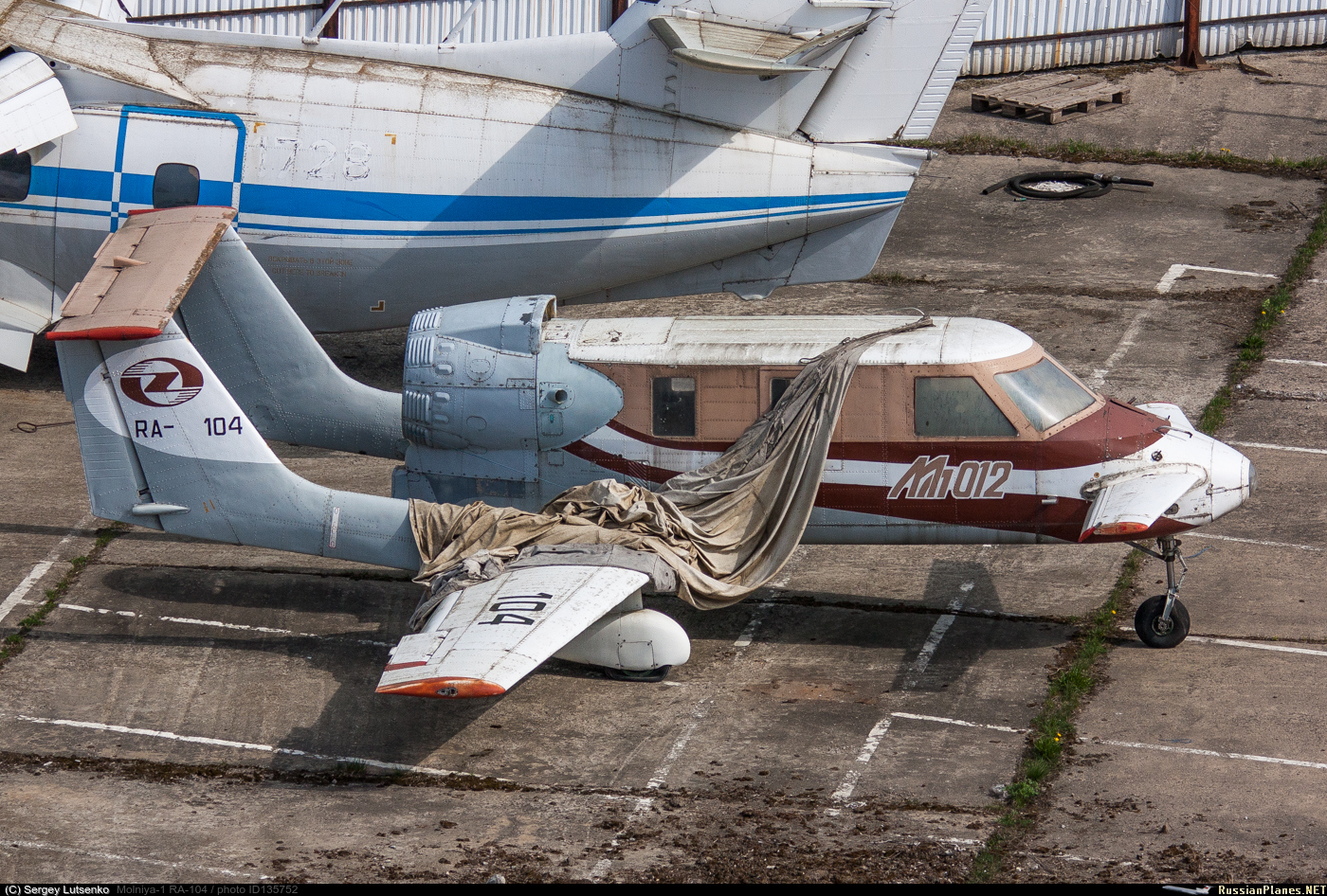

Подписан двухсторонний договор между ЦМ ВВС и НПО «Молния» о безвозмездной и бессрочной передаче самолёта Молния-1-МЛ-012 RA-00104 в коллекцию Музея.

Какой хороший штурвал на вашей Молнии, я даже знаю от куда он, от самолета Аэропракт А-27М   :)

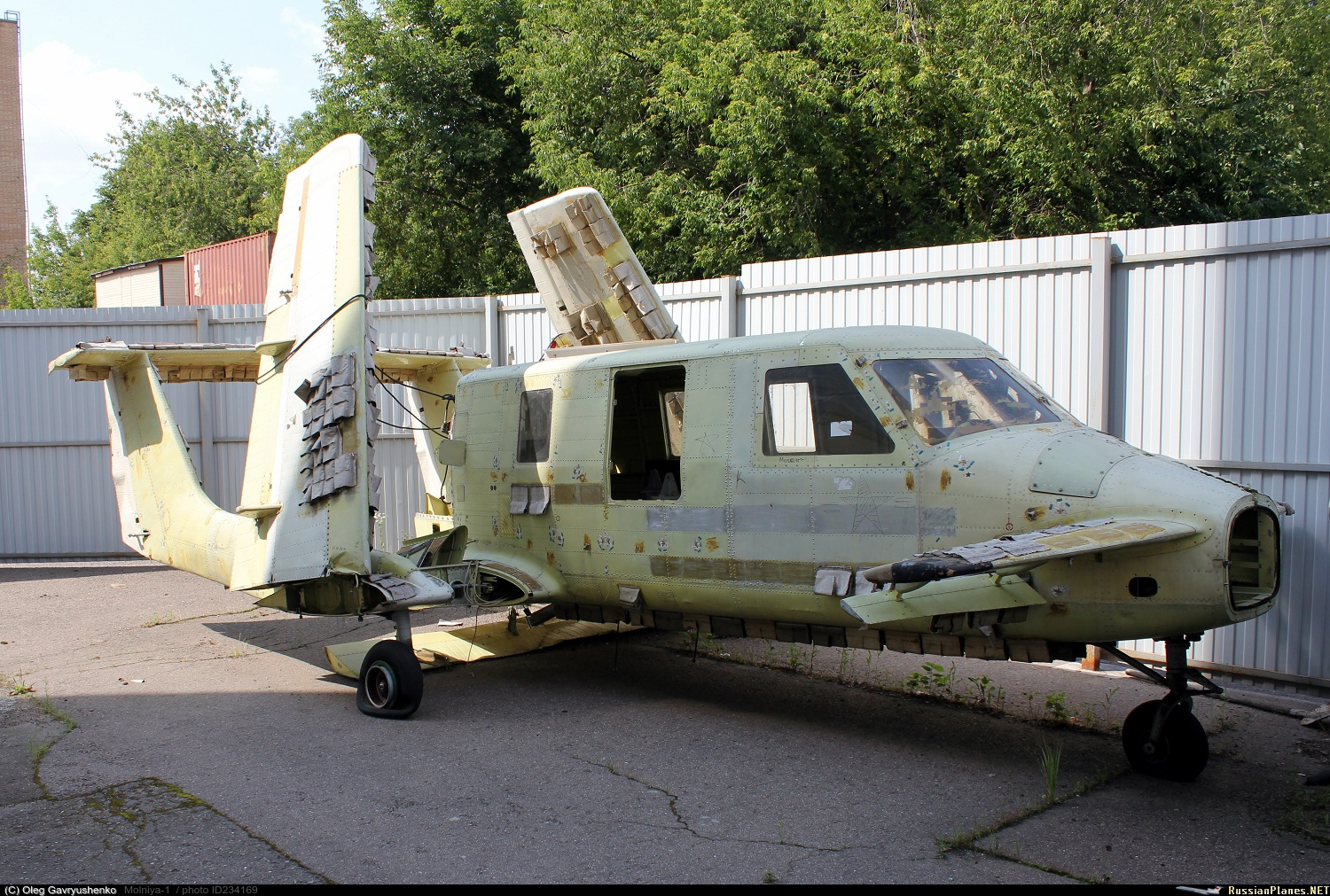

К сожалению, это штурвал не нашей Молнии. У нашей и салонного оборудования нет, и приборного. И штурвала пока нет.
Так что спасибо за подсказку, возможно она поможет восстановить оборудование нашего самолёта. :~)

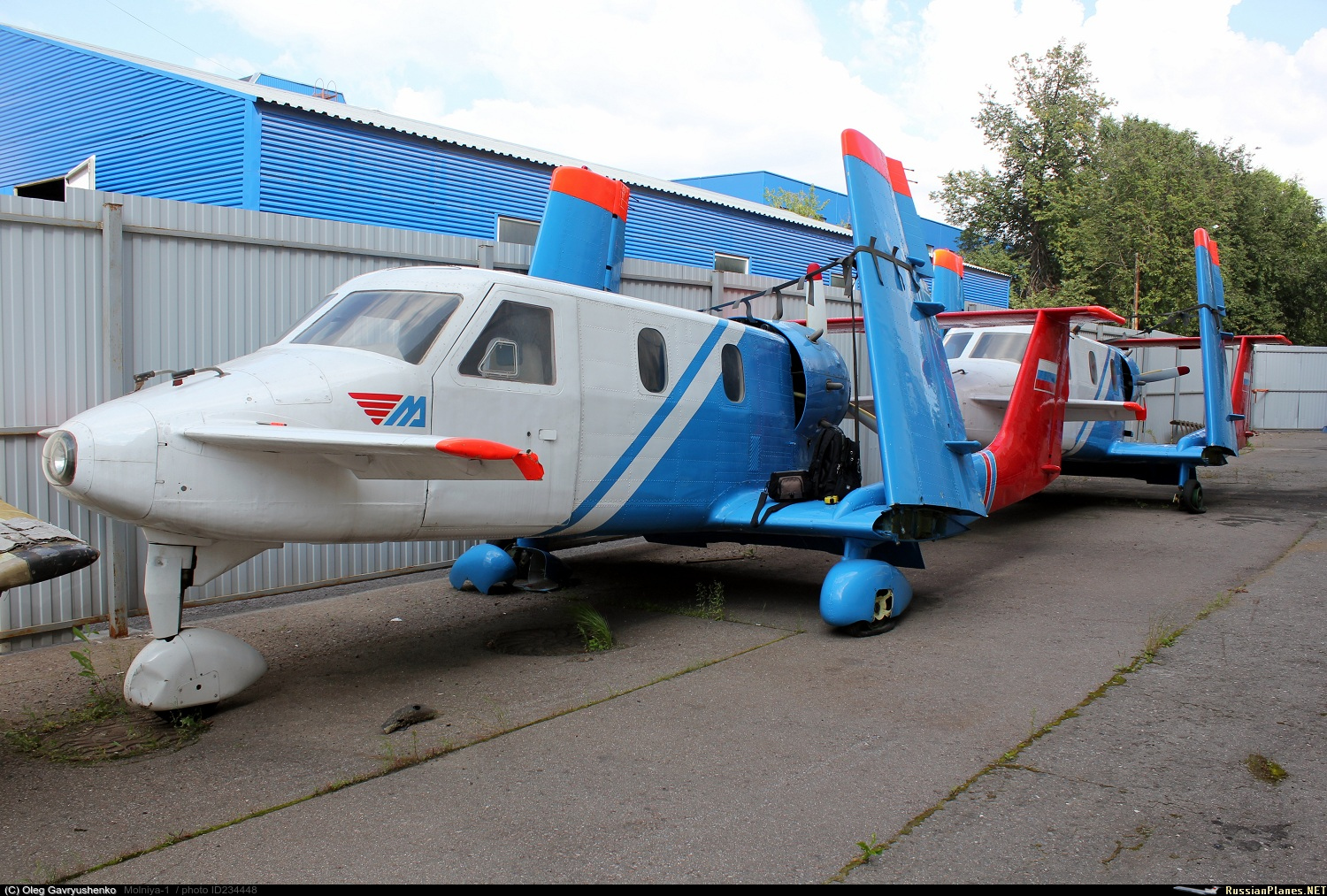

Видим совершенно иные капоты двигателя, с улучшенной вентиляцией, полагаю.
Иллюминаторы чуть меньшего размера с закруглёнными углами. И, кстати, добавлена дверь по правому борту.

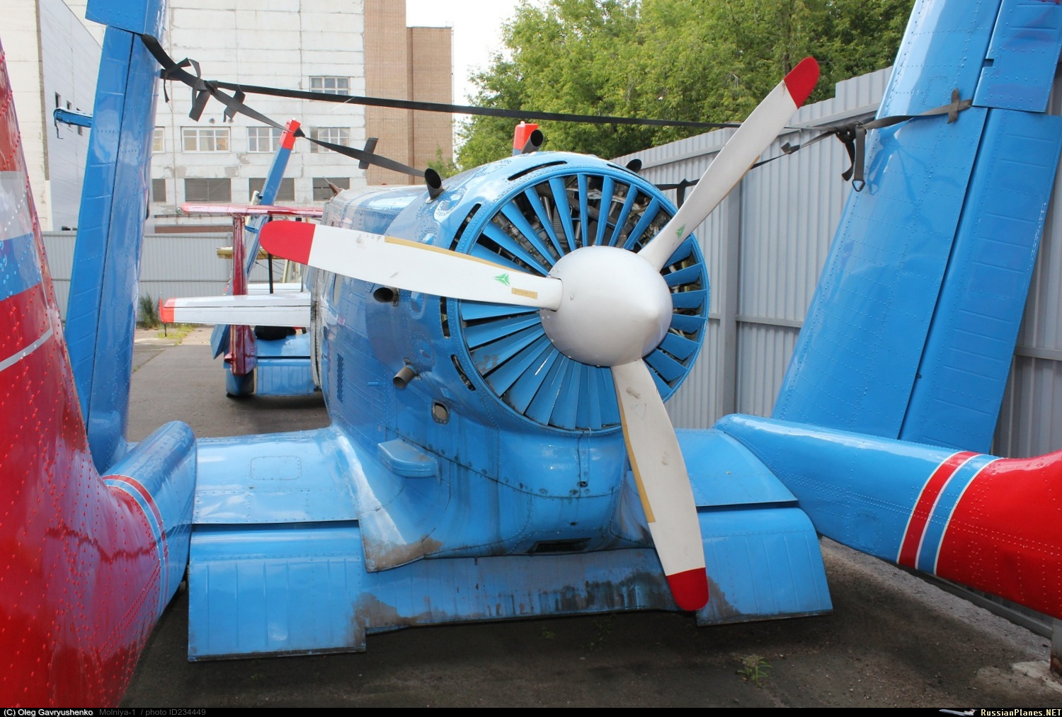

У вас винт стоит на самолете ценой в паровоз.
Вы бы лучше продали их, а поставили макетный.
Да и двигатели тоже новые небось их можно тоже продать, а купить на макет поломаный, всё равно не кто летать не будет.
