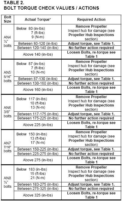

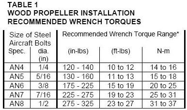

Кстати, по винтам Sensenich такой вот мануал имеется "WOOD PROPELLERS:INSTALLATION, OPERATION, & MAINTENANCE":http://www.sensenich.com/files/documents/Installation_Instructions_Wood_Aircraft_Installation_1261581692.pdf
    27,4 КБ · Просмотры: 207
    84,7 КБ · Просмотры: 243
