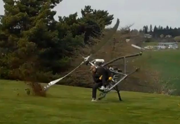

Убийство Москита.
http://www.youtube.com/watch?v=BL48WyO7JwQ
    30 КБ · Просмотры: 312

живу всю жизнь в совке и всю жизнь его менталитет понять не могу...вечьно всем не довольны вечьно всех не любят...потом джугашвилли придет-все сразу любят!))) чем больше муслимы зла творят тем больше американцы(не политики а-американцы) виноваты...так и тут! игрушка криворучька плохо висит...а может плохо висит у тех кто это пишет и по тому он плохо так пишет...а?))) теперь по существу-это единственный в мире ДОСТУПНЫЙ ВЕРТОЛЕТ.и он-ЛЕТАЕТ! следующая машина по цене это ексес -162 ф...самый дешевый аналог куда более раскрученного и дорогого робинсона-22...но разница в цене как тойота селика и шевроле корвет!не знаю как сейчяс мой брат в торонто купил его 2 года назад в виде кит набора за 28000 зеленых канадцев и собрал сам с друзьями в гараже. считаю что за право летать -это можно заплатить! это олигархам и мажорам если не гелик или феррари то не машина...считаю что нормальному человеку ГЛАВНОЕ ЛЕТАТЬ И ДЛЯ ЭТИХ ЛЮДЕЙ ОН И СДЕЛАН! а летает он не плохо в отличии от всяких японских 6 лопасных чудес  небесных феррари с лопухами как в аватаре и прочих рокетменов ...) к стати и с авторотацией у него все в порядке.я на нем летал!!!! не ми-8 но...))))))))) ЭТО ТАКОЙ КАЙФ!!! МОДЕЛЬ АЙР БЕЗ КАБИНЫ ЭНЕРГОЕМКОСТЬ ЗАШИБИСЬ ОН РЕАЛЬНО КОМАР ОЧЕНЬ МАНЕВРЕННЫЙ И ШУСТРЫЙ! проблемы с мотором после обкатки и регулировки не было...по словам брата кит-набор был не без косяков но на моем л-29 дельфине в училище их тоже изволило быть...!) летал этот вертолет на 140 км в район озера симко и обратно высоту брал до 900м при ветре до 9м.сек.и не очень слабой облачьносте и сыросте... сейчяс налет 79 чясов + чяса 3 обкатки ...короче от так. а хаить то что зачястую не видели не надо...не нравится несерьезный москито купите себе серьезный ми-26! да и к стати помимо несерьезного двух.тактника там есть очень серьезная турбинка (не поленитесь сами ресурс в док. посмотрите) которая уже лет 20  в американской армии служит...просто брат не хотел серьезного с кабиной а хотел  на экране летать как голубой из аватара...)))всем удачи 😉
сорри еще напишу. тут сейчяс ролик посмотрел с аварией малыша и что? именно ЭТА АВАРИЯ и служит причиной заявлений что он ненадежен...))) не скажу про ми 6-26 и прочих бегемотов у которых и масса и просто примочьки от дураков присутствуют но если на ми-2 или том же робинсоне 22-44 не дотянуть шаг-газ и при это увести ручьку в сторону... так та же фигня будет ;D!)))
