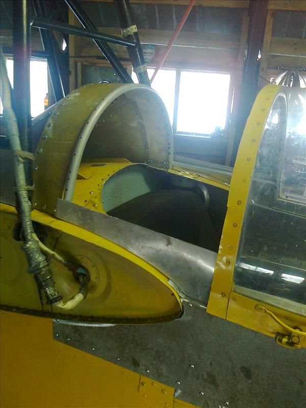

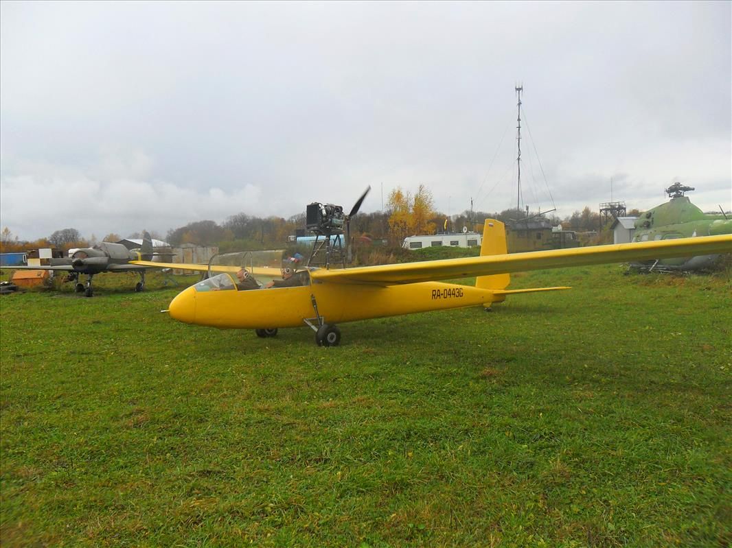

Поделюсь, как обещал, как "сломал" Бланик под свои 192 см. Купил готовый с Субариком на горбу
    131,8 КБ · Просмотры: 197

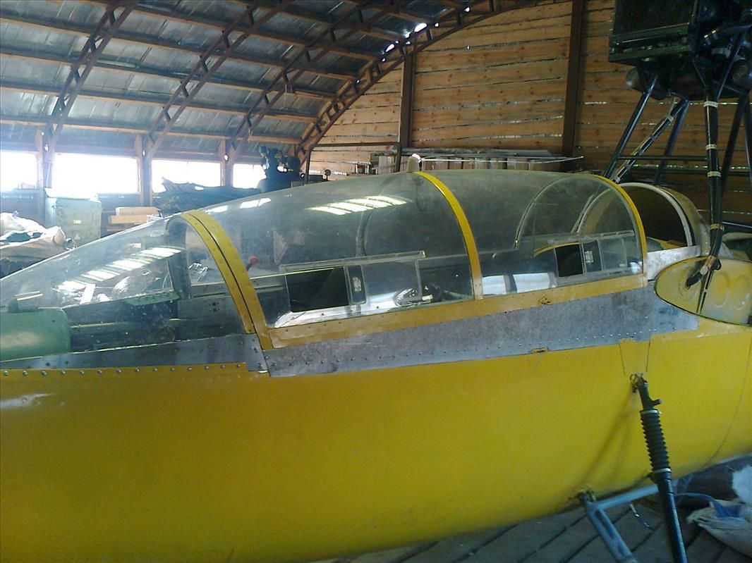

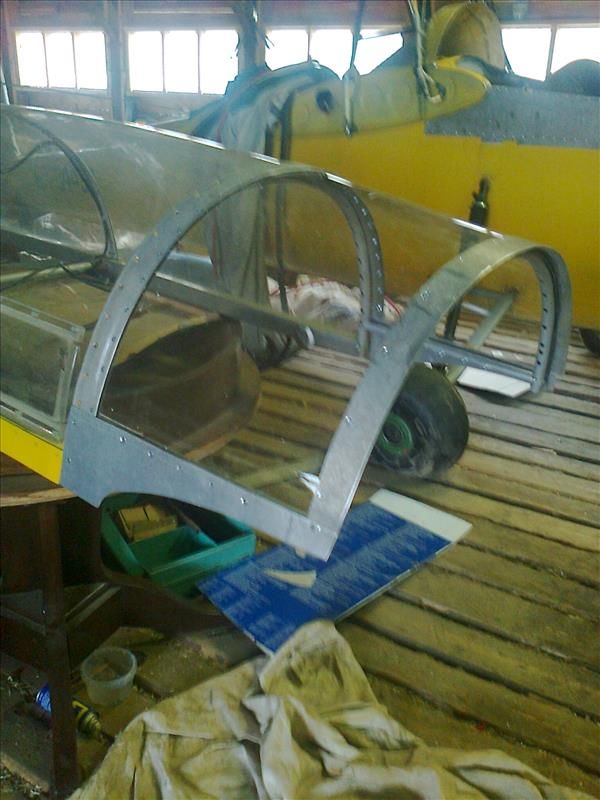

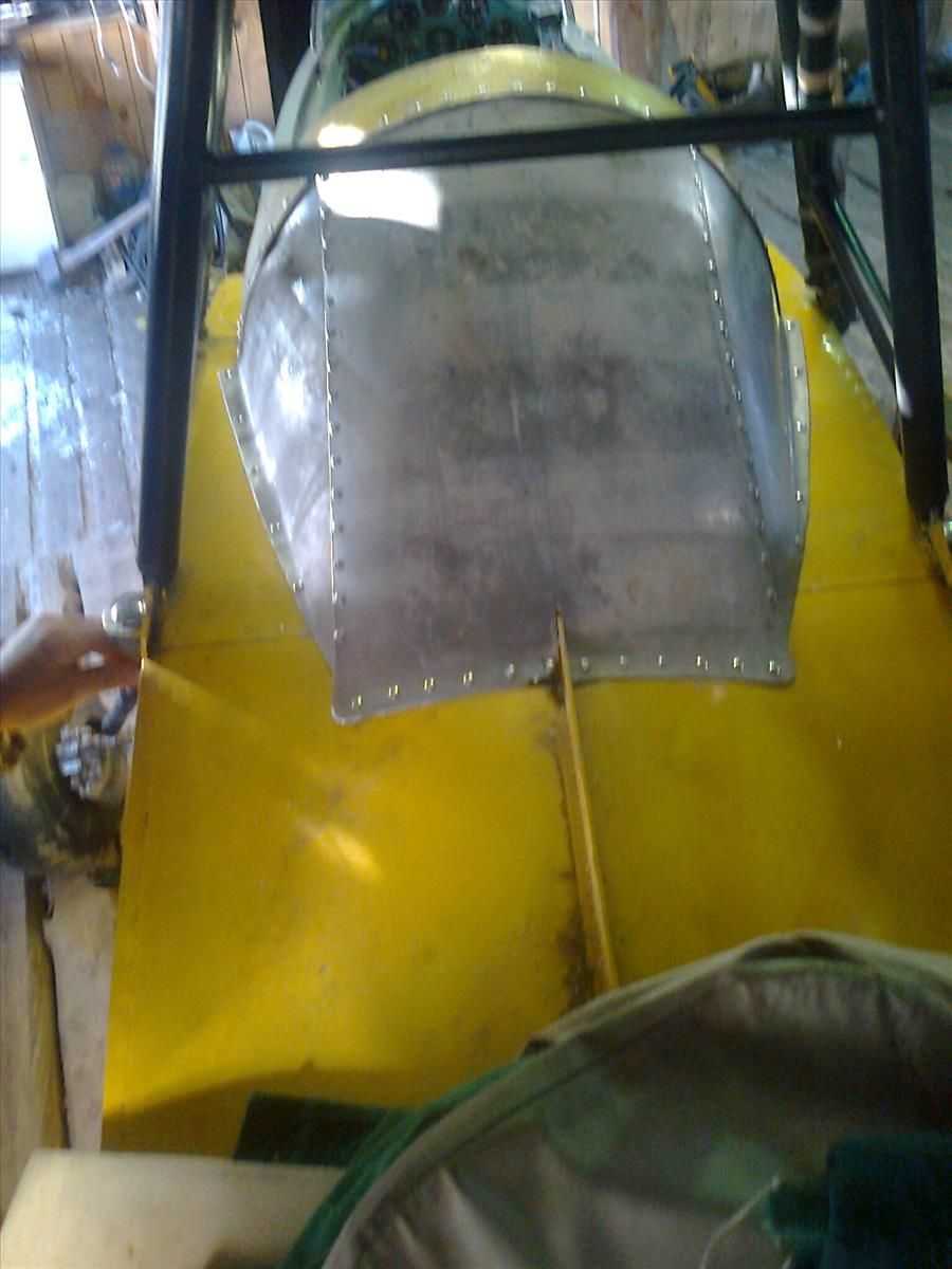

Когда приехал на "смотрины" , не влез для покатухи, фонарь не закрылся где то на 5-6 см, а в заднюю вообще не влез. Все равно купил, т.к. на Бланике Олега Фефелова (С Хиртом, фото выше, с фонарем на 100мм выше) летаю без проблем.

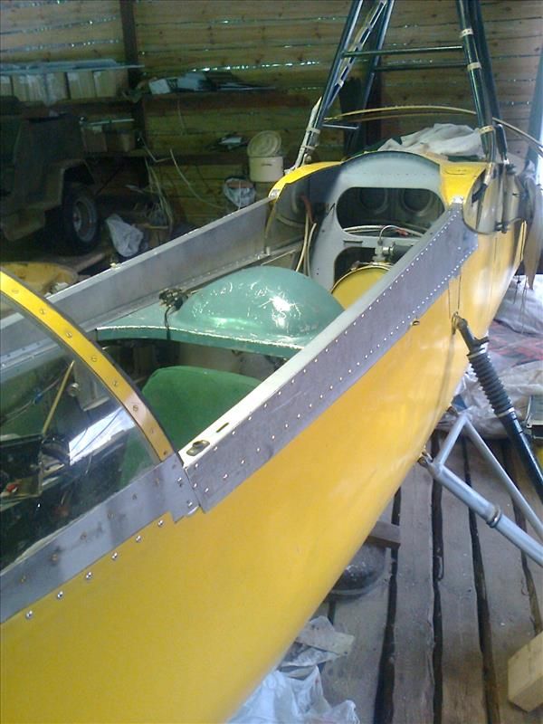

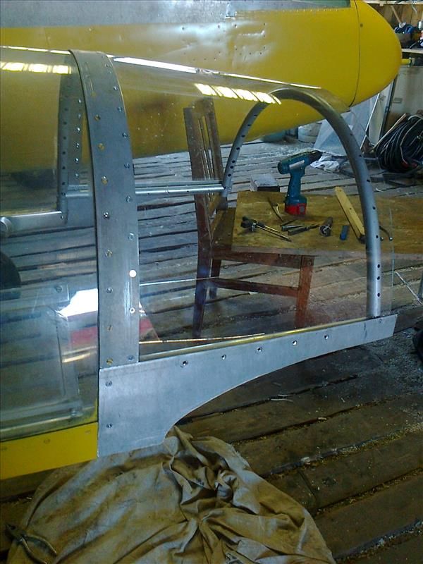

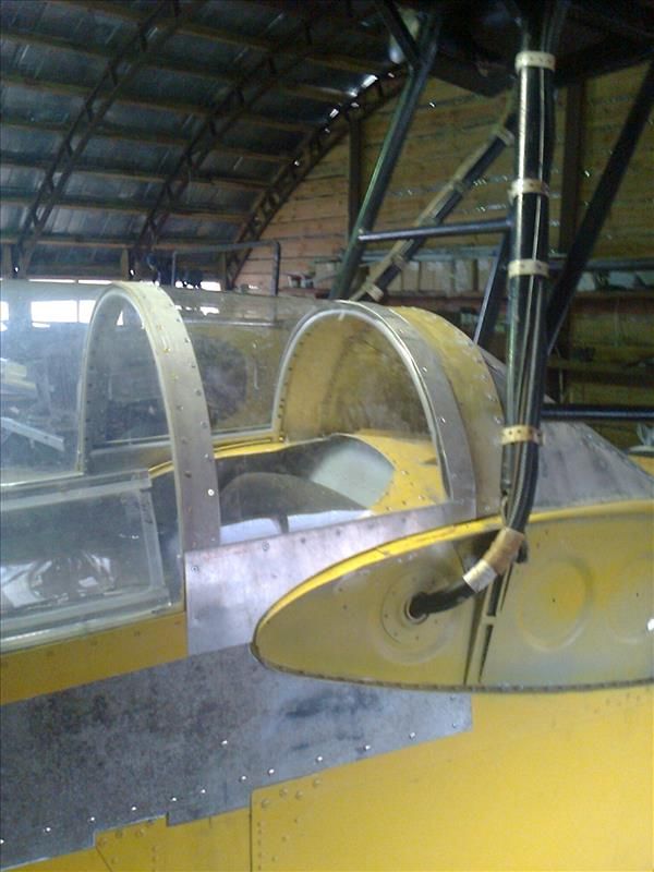

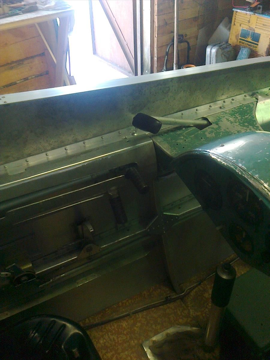

Фонарь решил не переделывать, а поднять борта и убрать все из под локтей. Поэтому такое решение - врезал клинья из АМГ 0.5мм, обрамленные уголком из стройтоваров 15Х30 мм.
    115 КБ · Просмотры: 177

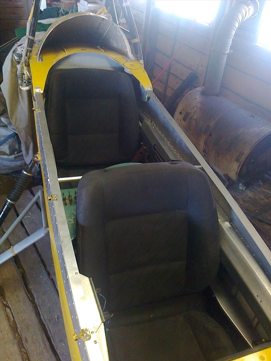

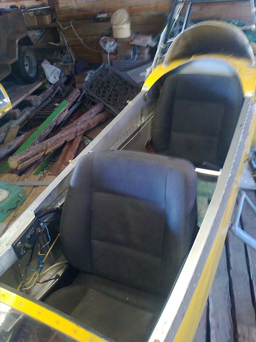

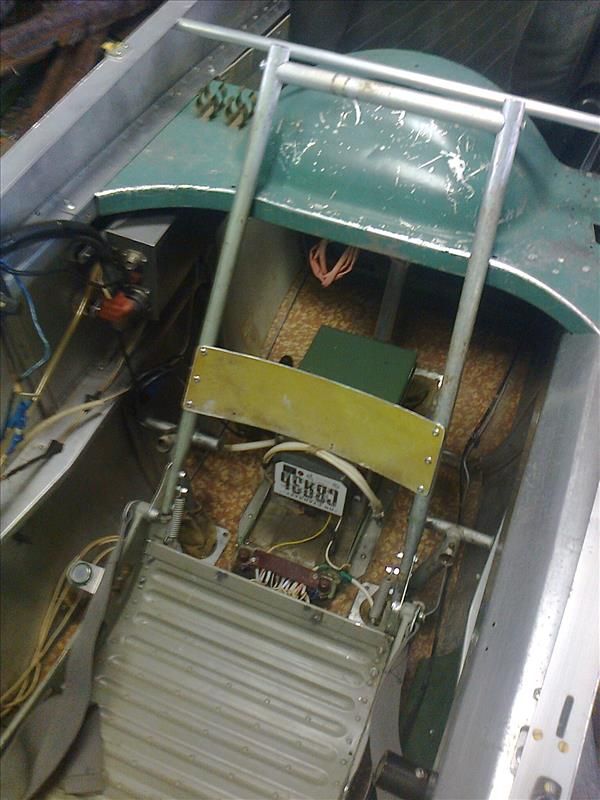

Сидухи выбросил. Вместо штатных поставил самоделки с основой от АУДИ-6. Все железо на помойку, внутри каркас из дюралевых труб. От Ауди только чехол с прессованой травяной формой и поролоном. Подъем в задней кабине на 200 мм, в первой 100.
    147,3 КБ · Просмотры: 177
    133,6 КБ · Просмотры: 198

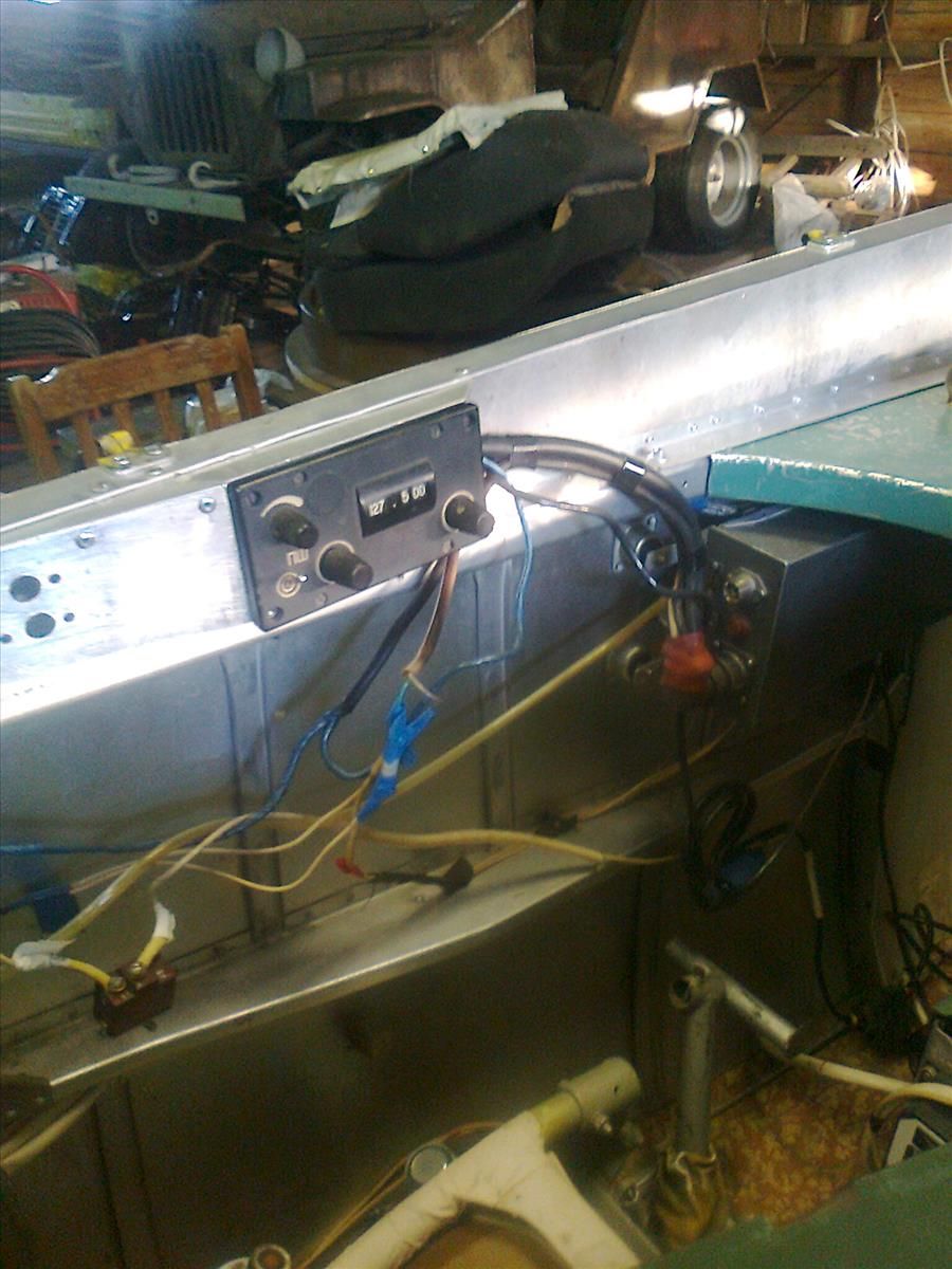

Убрал в бортах внутреннюю обшивку вместе с кабелями, АЗСами и Бризом и перенес их на внедренные клинья. Локти стали работать без диагоналей
    137,5 КБ · Просмотры: 190

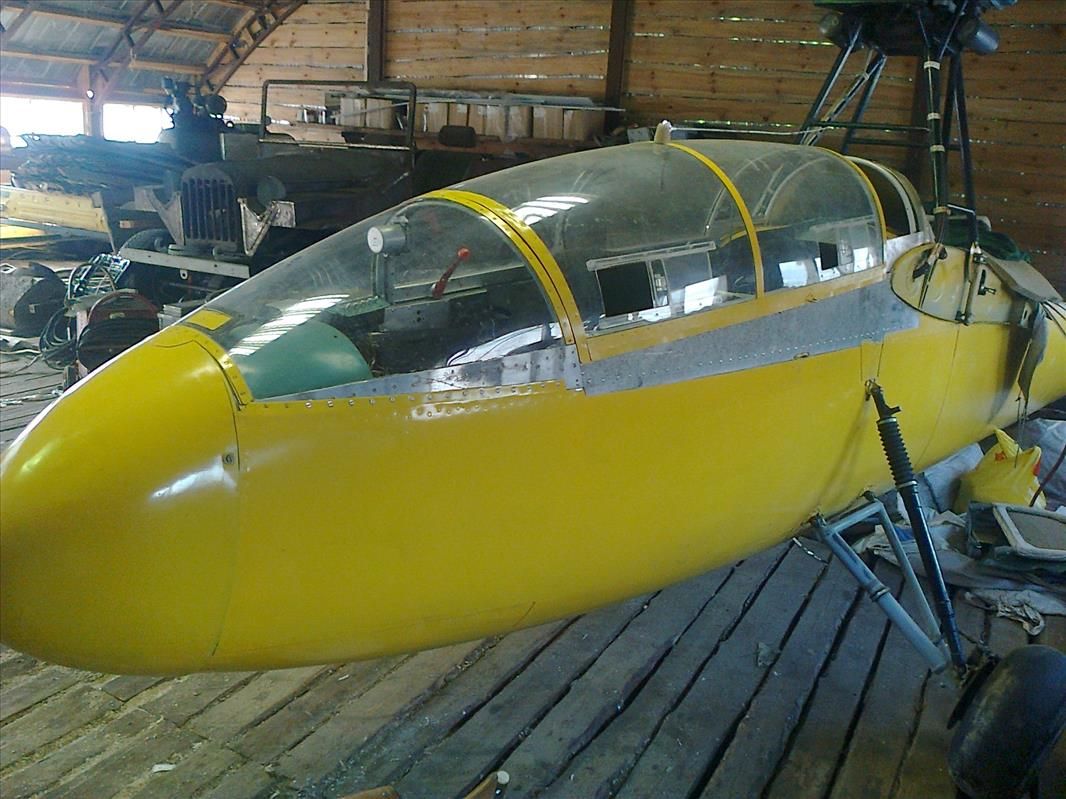

Итог. Рус сзади надо удлинять. Сидеть стало комфортно в обеих кабинах, ноги распрямились, в плечах не жмет. На майские испытаю, доложусь, но сюрпризов не ожидаю - все нормальненько! Тока покрасить не успею, но лето еще будет.

А как шасси выполнено? К чему там "уши" можно приклепать,что за амортизатор,рулиться на земле хорошо?
В районе спинки задней кабины имплантирована трубчатая рама, к которой крепятся все элементы шасси. Тормоза раздельные, заднее колесо самоориентирующееся.
