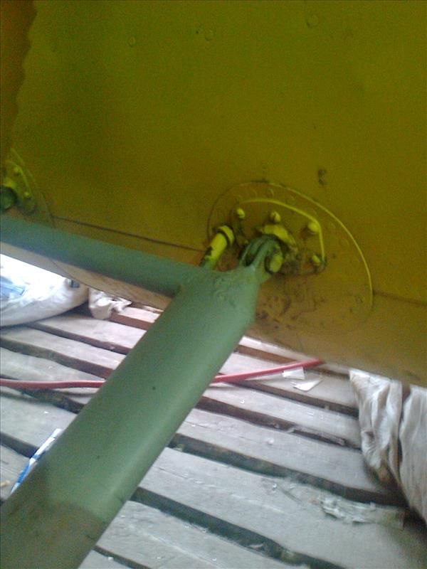

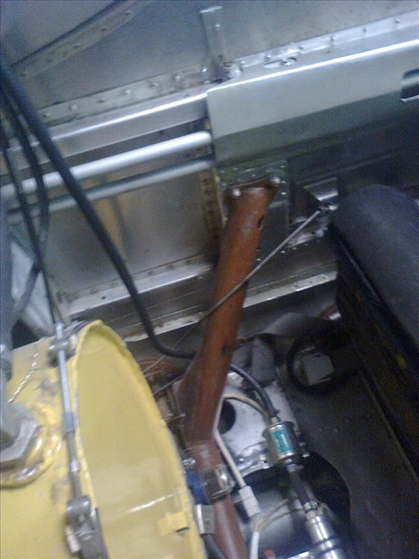

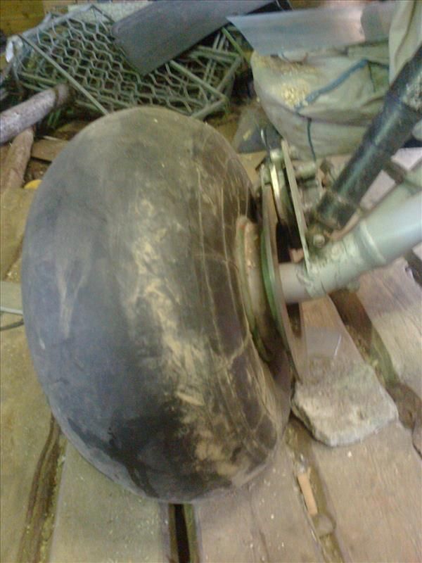

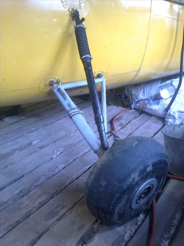

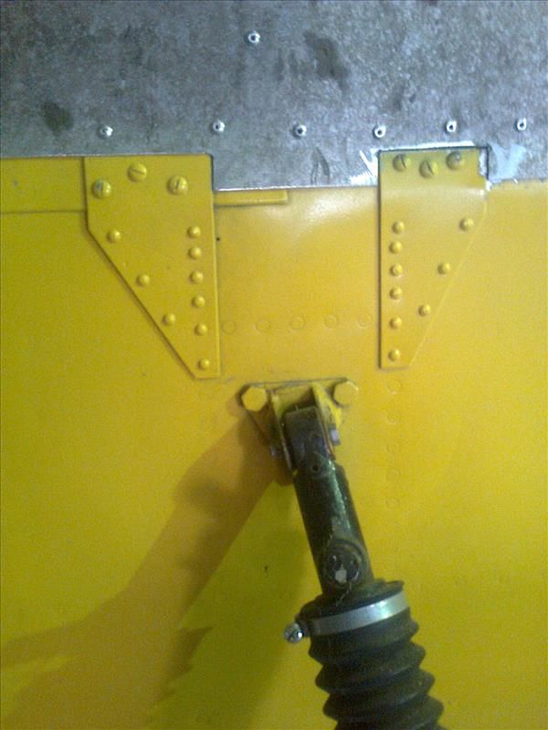

А как шасси выполнено? К чему там "уши" можно приклепать,что за амортизатор,рулиться на земле хорошо?
В районе спинки задней кабины имплантирована трубчатая рама, к которой крепятся все элементы шасси. Тормоза раздельные, заднее колесо самоориентирующееся.
  Очень интересно и познавательно для тех кто захочит сделать себе мотопланер. Желательно бы фото шасси, мотора, редуктора, узлов крепления и естественно ТТД.
Ильич! В установке перечисленных тобой агрегатов заслуга не моя, а Вити Клопова. Я только "костючик по фигуре" что на фотках подгонял ;D.Не знаю совру или нет, он вроде директором аэроклуба в Архангельске был. Хороший мужик влюбленный в небо. Сейчас снова очередной  Бланик "ухудшает"  ;D  912-цатым ротаксом.

  Ну раз Витя Клопов хороший мужик, я думаю он не обидется, если выложить фото узлов изготовленным автором.
    51,9 КБ · Просмотры: 169
    62,2 КБ · Просмотры: 184
    57,6 КБ · Просмотры: 188
Ладно, Ильич! Завтра пофоткаю в пределах доступности, сделано все добротно, на совесть, но тебя то вряд ли чем удивишь
Старик, ну ты меня обижаешь. Да, я долго живу, но продолжаю учиться у других. Передай Вити Клопову от Вити Ковалёва привет, его вариант крепления основных стоек вызывает уважение. Ещё бы хвост подробнее  и силовую установку.
