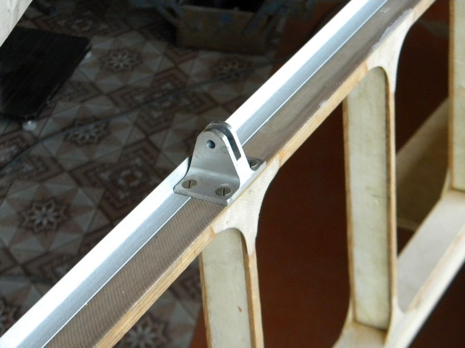

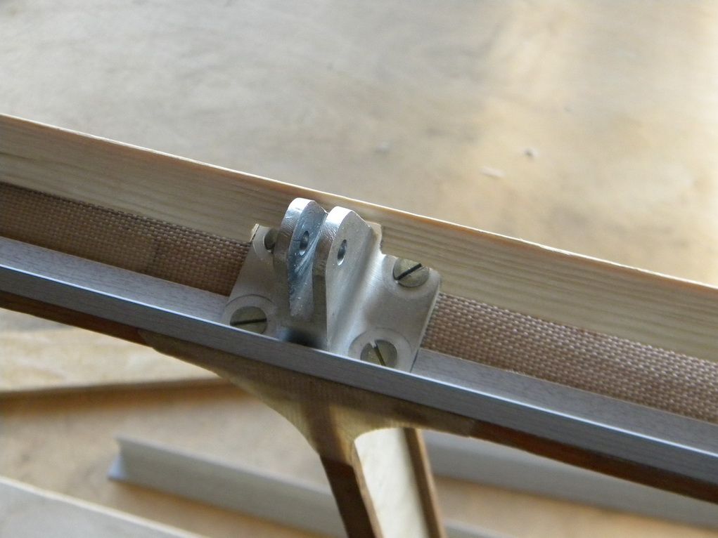

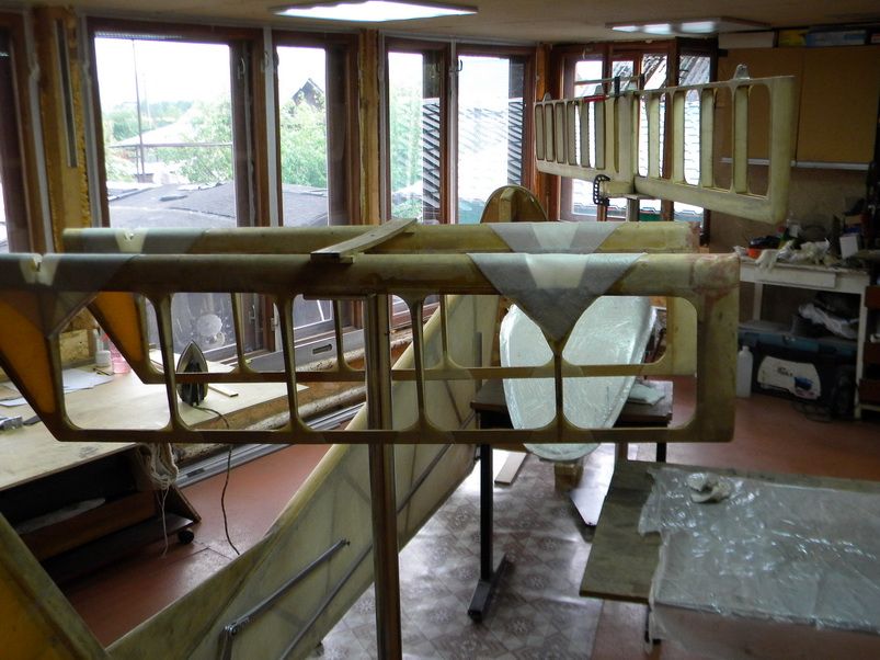

Ещё между рулями и стабом большущий зазор в 10мм. Думаю, что это тоже не комильфо, и выстругал реечки плинтусочки чтобы поток при отклонении рулей не так рьяно лез в эту щель и не срывал поток на тыльной стороне рулей.
Но в процессе ремонта на кухне и походов по строительным магазинам, на глаза попались пластмассовые уголочки, решил вместо деревяшек приклеить их. Легче в полтора раза и приклеивать проще.
    72,4 КБ · Просмотры: 203
Вот так примерно. Но вот теперь думаю, что надо было побольше размером взять, перекрытие было бы больше и зазор меньше. Ну да ладно теперь уж. Пусть такие будут.
    65,9 КБ · Просмотры: 212

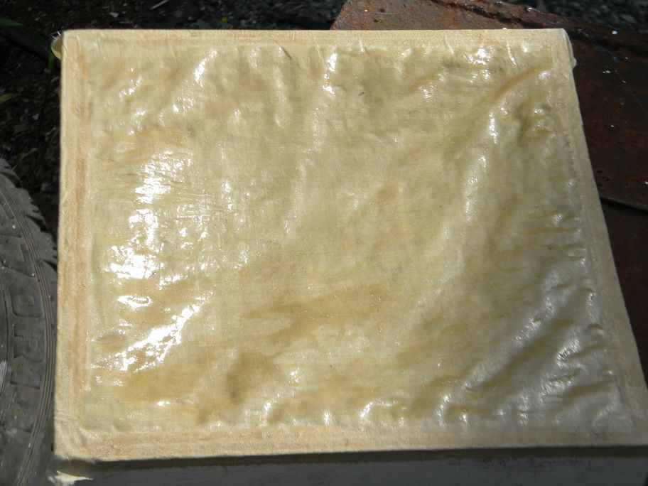

Приготовил полотна из парашютного перкаля для обтяжки рулей, но решил попробовать на маленькой рамочке, и что то не то получилось. Уже шестой или седьмой слой а натяжки нет.
Приклеивал эмалитом сначала края. Подсушил ткань немножко внатяг была. Начал мазать площадь она провисла. Ну думал со следующими слоями натянет. Нифига! Вроде и даю высохнуть, и даже феном пробовал подсушить на улице. А воз и ныне там.
Наверно сильнее ткань нужно натягивать и приклеивать на 88. Потом площадь мазать.
А может вообще краскопультом намочить жидким чтобы ослабла и приклеивать её быстренько. В общем пока каша в голове.
Завтра на другую сторону рамки буду пробовать по другому.
Нужно с алгоритмом разобраться :-/
    86,1 КБ · Просмотры: 167

Я уже понял свою ошибку. Слишком жидким  мазал.
Оторвал вчерашний образец, причем легко. Колупнул пальцем и оторвалась тряпка как осенний листок.
Решил, что жидкий лак растворяет предыдущий слой и при высыхании тряпка просто ползёт. Приклейка лаком хреновая получилась.
Наклеил вчера второй квадратик на 88 клей внатяг.  Подсушивал феном и оставил на ночь
Сегодня взял кисть побольше и быстренько наложил "толстый" слой того же жиденького, на сколько позволила эта жижа.
Надо сказать, что это смыв с этого ведра, когда разливал по канистрам. С ведром работать неудобно, поэтому решил освободить. Но жаба задушила, помыл ведро растворителем и вот этой бодягой и начал пробовать.
Так вот после этой жижи, натянутая ткань после высыхания ослабла и появился хлопун.
  Налил в баночку из канистры слегка разведённый процентов на 10 растворителем 646. Наложил второй толстый слой этого почти густого.  Через час получился бубен.
Сейчас добавлю алюминиевой пудры и краситель и ещё слой положу  посмотрю что получится.

Покрыл вторым слоем с пудрой и красителем. В этот раз натягивалось долго. Также образовался провис, не смотря, что было преднатяжение ткани.
Утром натянулось, но остались кое где волны. Попробовал ещё шпателем наложить слой.
Немножко подровнял ямки и поры.Экспериментировать так экспериментировать.

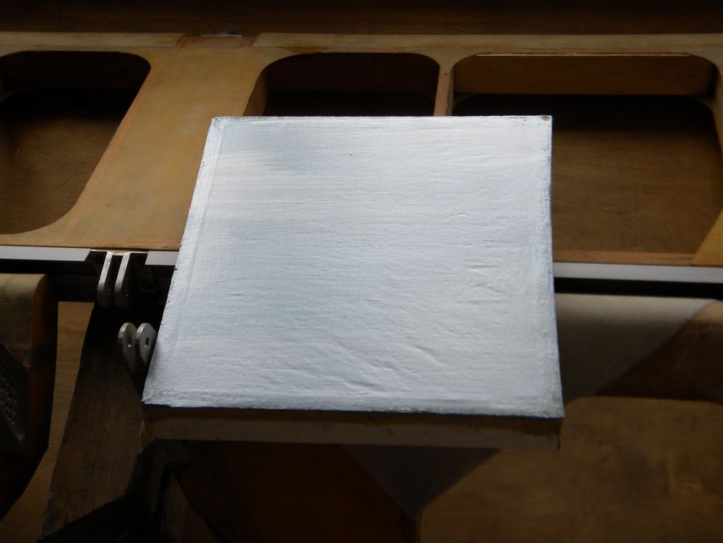

Сегодня утром мой квадратный бубен после зачистки мелкозернистой шкуркой и кисточного третьего слоя ещё натянулся и подровнялся. Стало вполне приемлемо на мой, наверно слишком придирчивый взгляд. Пожалуй в обойдусь пока этой тканью, но образец на пробу всё таки куплю для сравнения.
    65,8 КБ · Просмотры: 166
С каждым днём, мой квадратный бубен звенит всё звонче. Всё тянется и тянется.

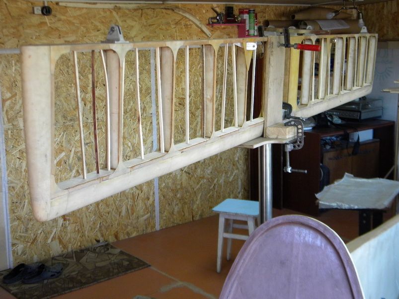

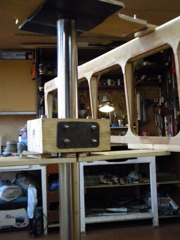

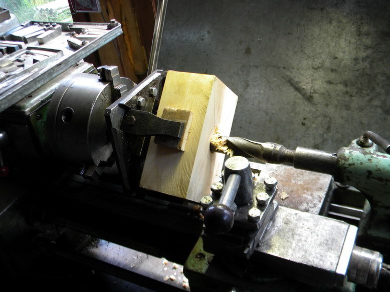

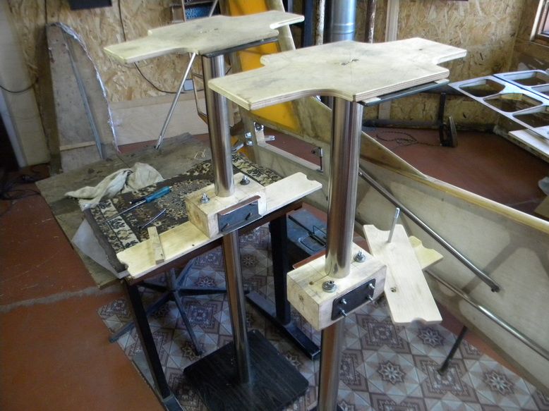

А я тем временем решил расширить возможности стоек (для колонок) превратив их в многофункциональное приспособление, для обтяжки рулей, элеронов. Для сборки каркасов крыльев.
Моя четырёхкулачная приспособа для торцовки головок бурана пригодилась и в этот раз, ещё раз подтвердив мою аксиому, что любые затраты на приспособления и расширение возможностей оборудования всегда окупятся с лихвой.
    72,8 КБ · Просмотры: 153

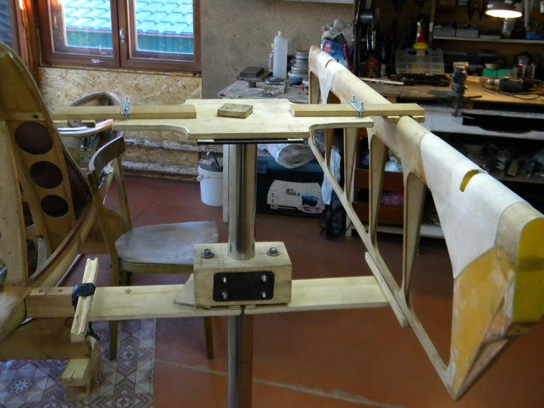

Сделав сверления и пропилы, чтобы брусок ослаблял охват трубы, слегка подогнал дрелью и лепестковым кругом расточенное по размеру отверстие и насадил на стойки. Снизу болтом притянул лапки которыми можно зажимать как струбциной, рули, элероны, каркасы крыльев для обтяжки. На швеллерочки потом можно будет прикрутить поворотные узлы с соответствующими креплениями и закрепив каркас крыла по концам, можно будет его кантовать в процессе работы.
