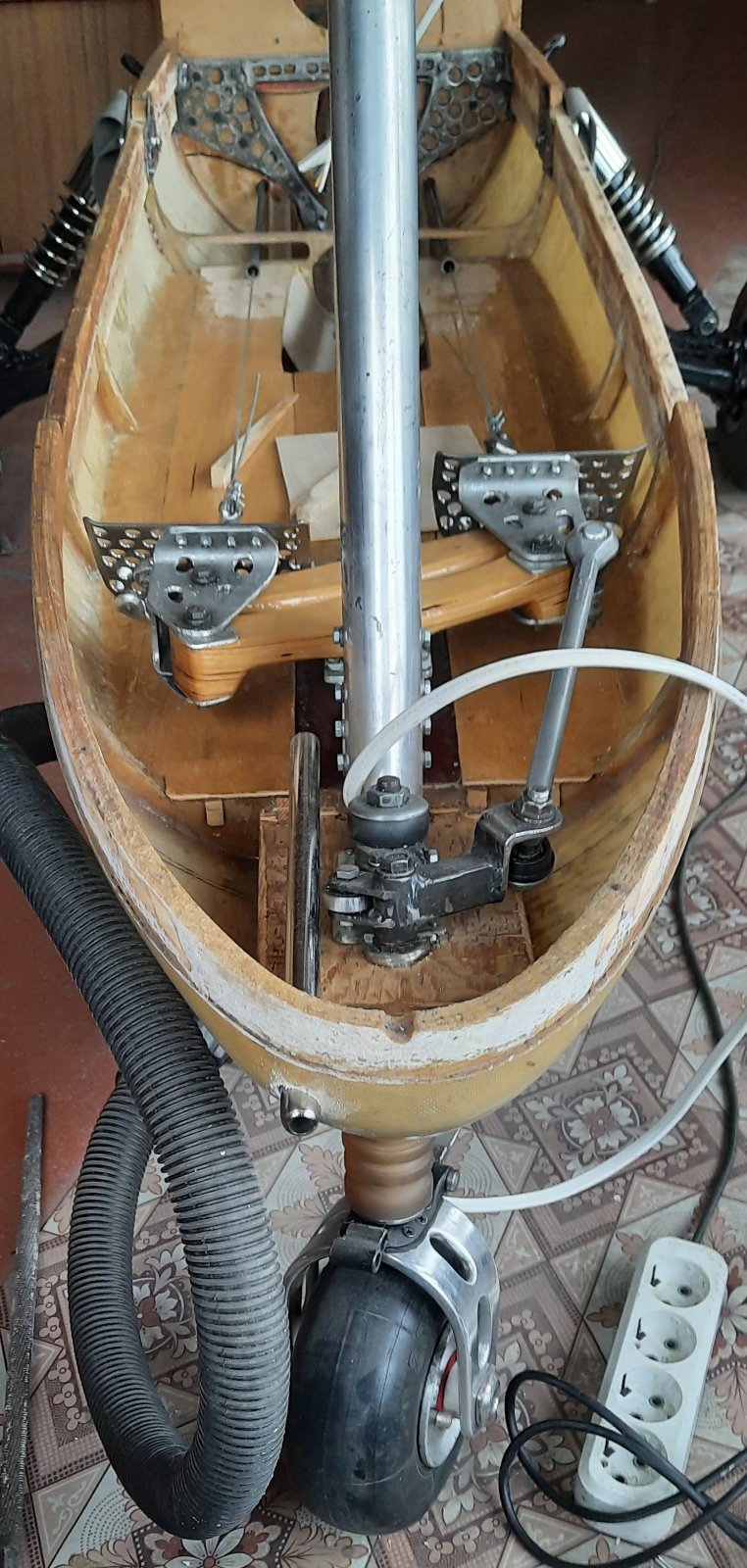

Ну вот, наконец то. Встал он у меня на колеса. Мотор теперь занял своё место .
Без него хвост перевешивает.
Теперь появилась свобода в движении. Можно перекатывать его в более удобные для сборки крыла положения. К леаой или правой стене, чтобы раскрыть левую, или правую консоль.
Но до этого ещё далеко.
Теперьдоделывать, уареплять сиденье, усиливать точки крепления ремней безопасности.
Изготовление и установка бензобака. Будет 20л алюминиевая кпнистра. Приборка, обтекатель, мотор, РУД.
В общем, мороки еще много.

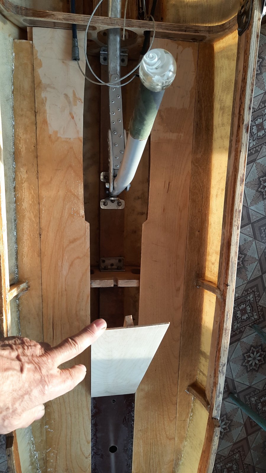

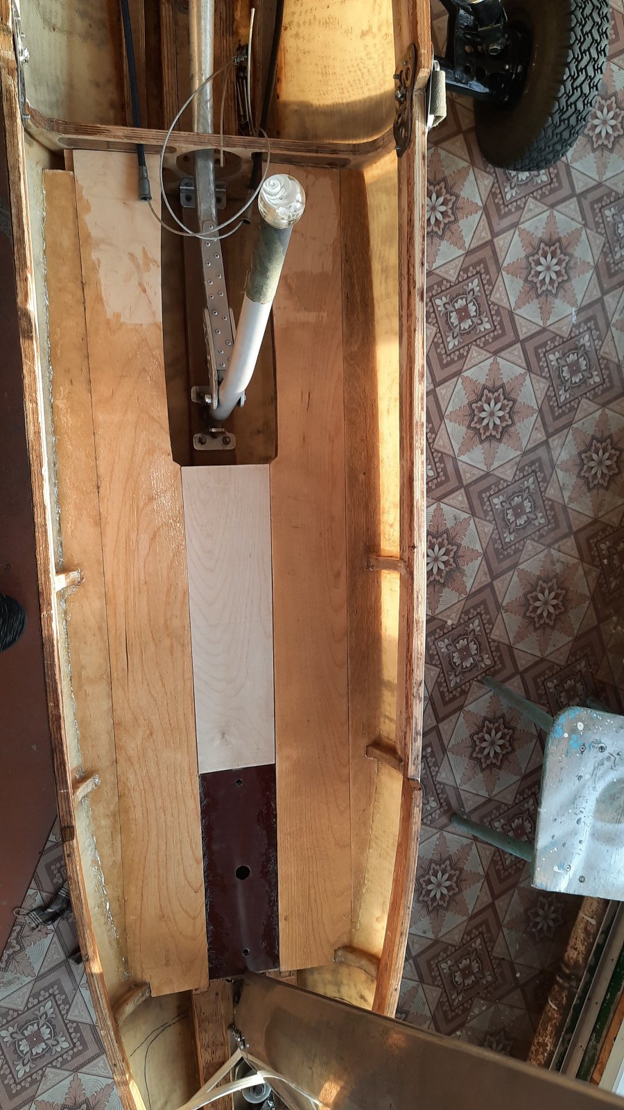

Усилил бортовые лонжероны. Теперь стало возможным вклеить нижние крепления привязных ремней, крепить РУД и откидные бортики. Доклеил пол. Подготавливаю сиденье к вклейке в гондолу кабины. Оно будет частью силовой структуры капсулы пилота. Поддержать позвоночник не помешает на всякий случай. Дай бог, чтоб не пригодилось.
Доклеил пол. Теперь есть и бардачок, для всякой мелочишки. Можно и водички с печеньками будет взять, если вдруг задастся какой нибудь маршрут до Первушино.

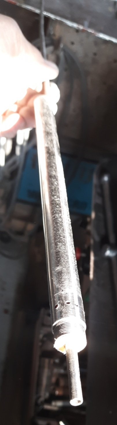

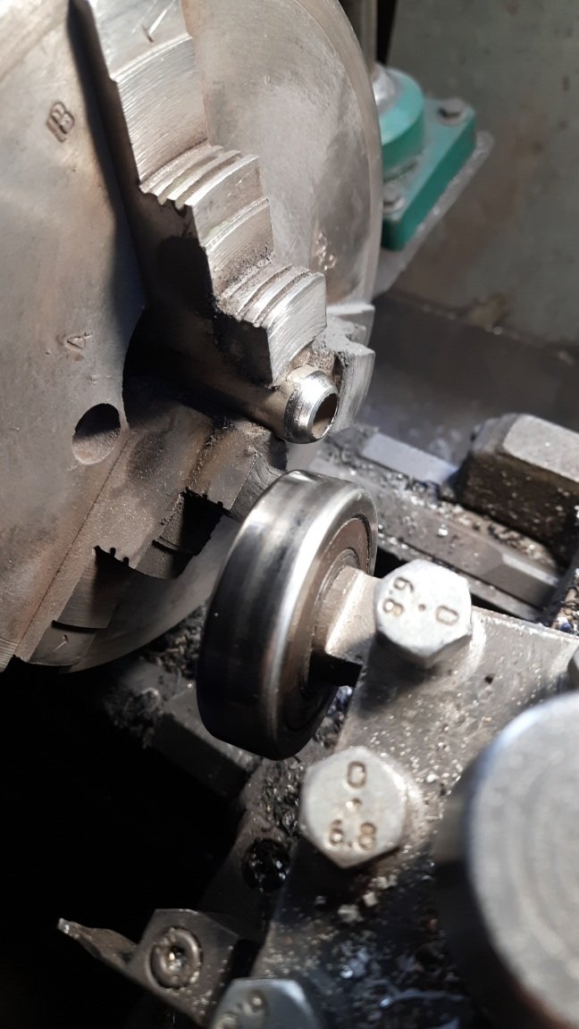

Сейчас делаю ПВД.

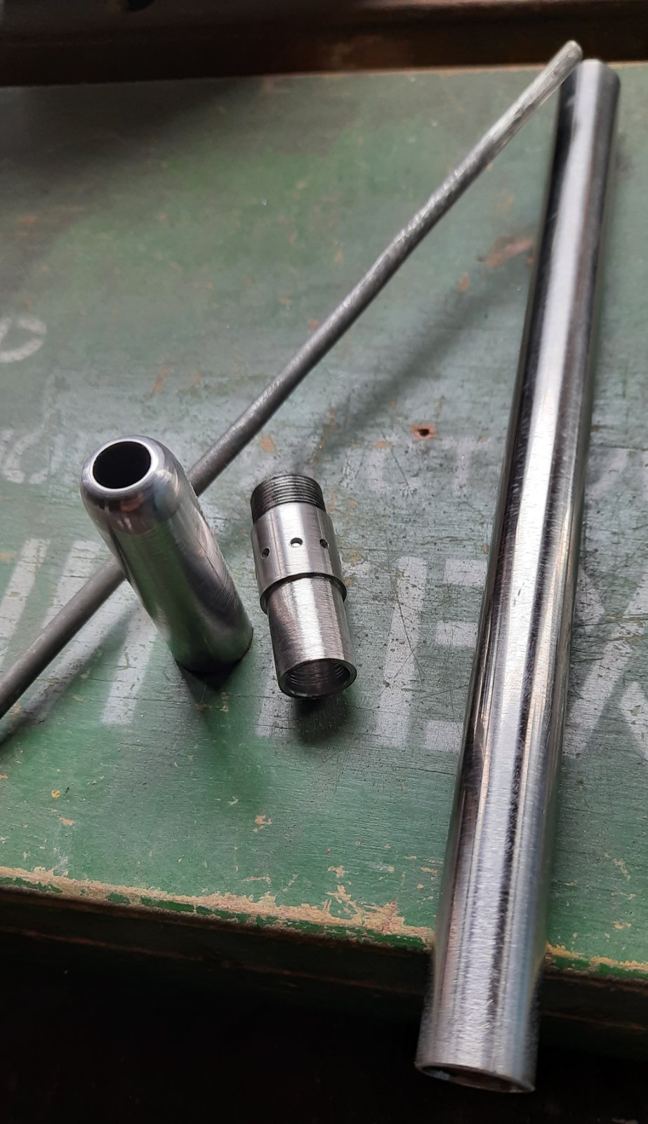

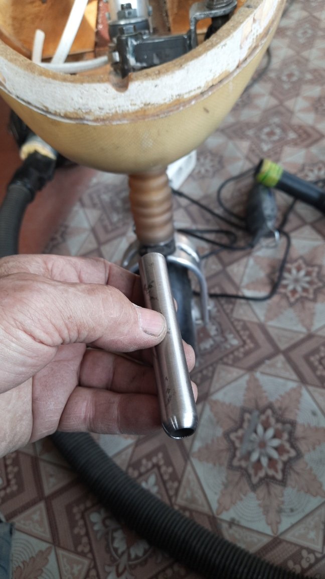

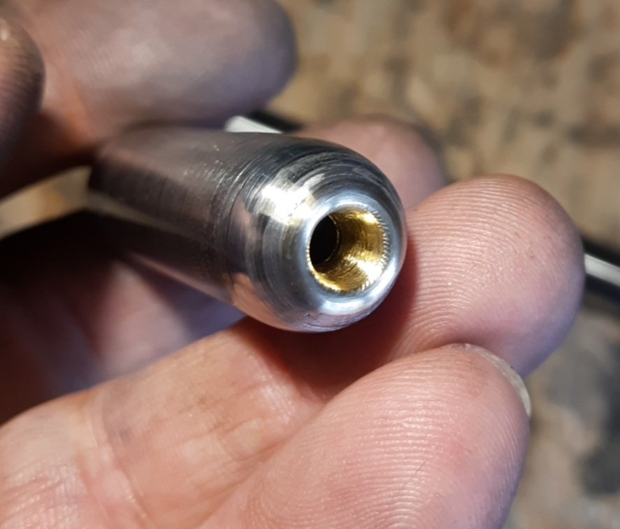

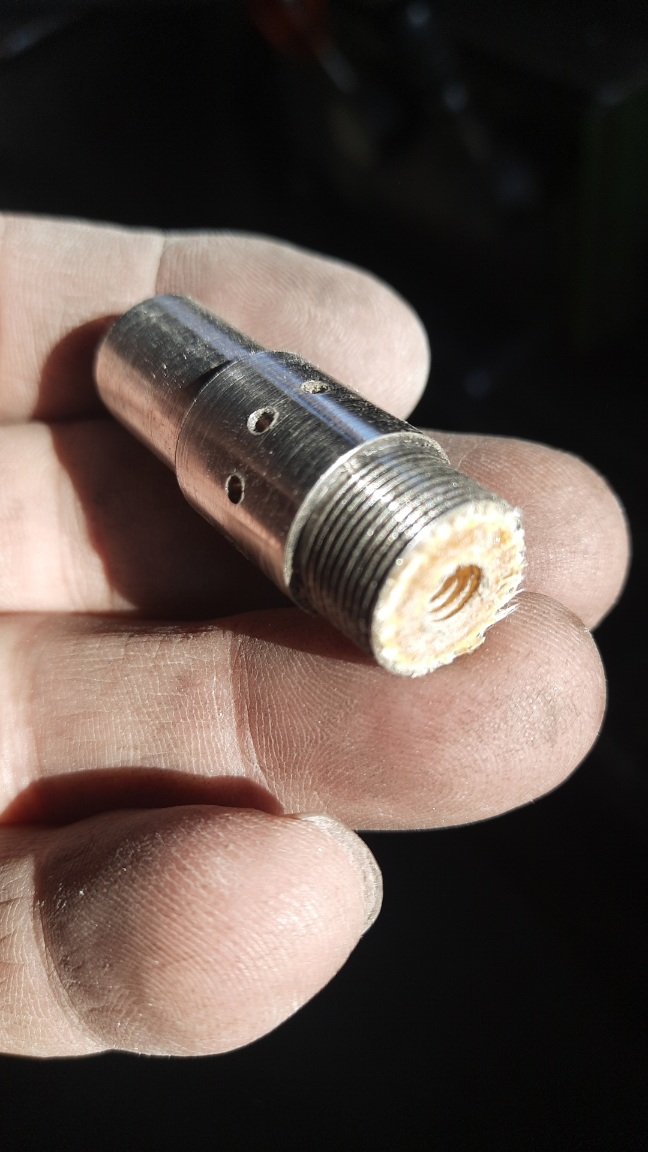

Чтобы не выходить за транспортировочные габариты, ПВД будет выдвижной.

Вот такой ещё диффузорчик латунный впаял в колпачек, чтобы мушки меньше залетали

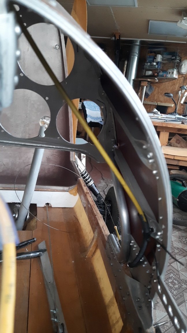

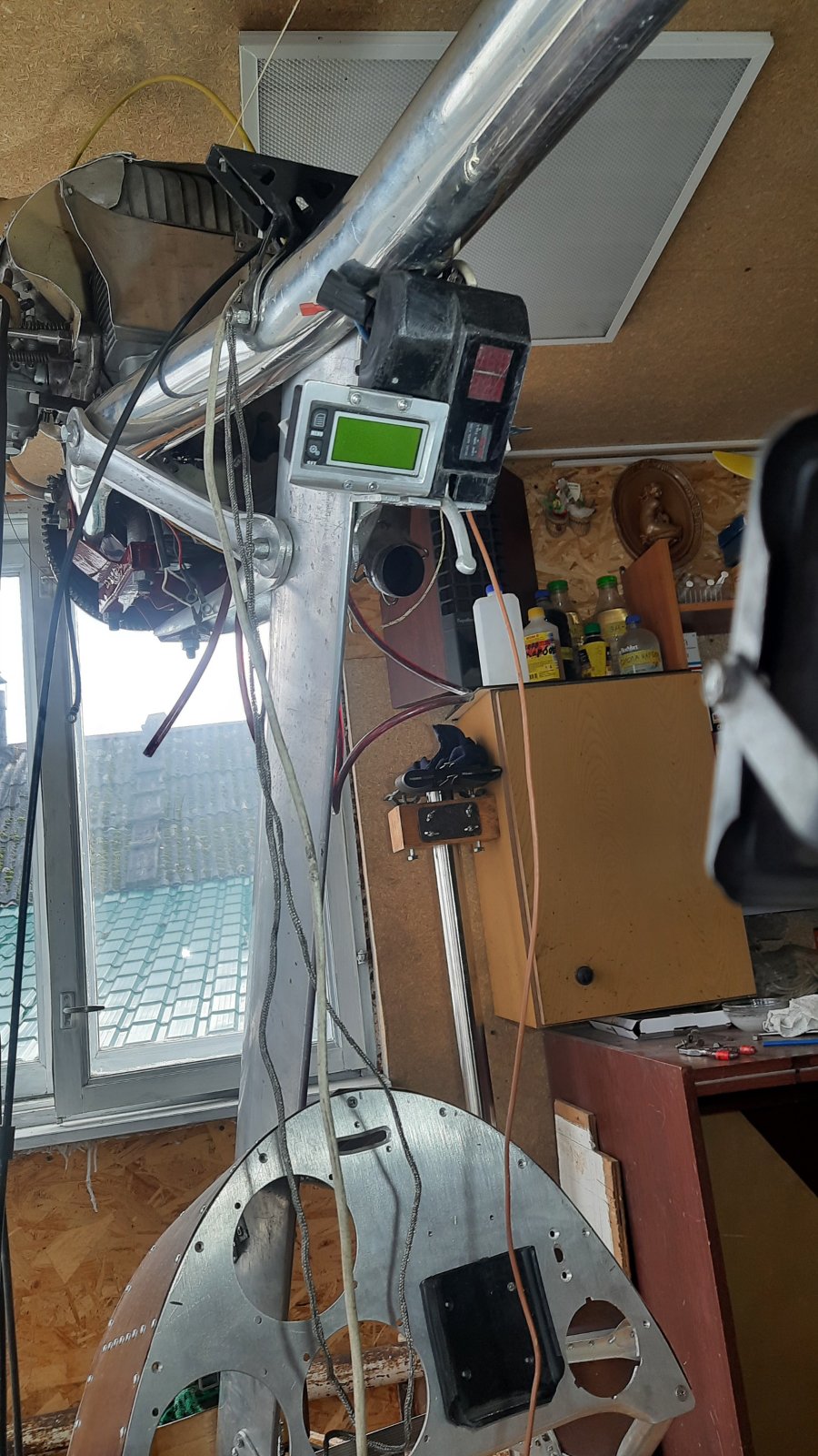

Укрепил мотораму-консоль двигателя, превратив ее в ферму.
Теперь занимаюсь монтажом ситем двигателя.
Приборка. Внизу полетные, вверху по двигателю. Температура по цилиндрам, напряжение сети, тахометр. Выключатель зажигания, кнопка стартера (сбоку) и обогатитель.
Будет еще над тахометром грибок подкачки, перед пуском. Чтобы шприцом бензин в хайло не заливать на холодную.

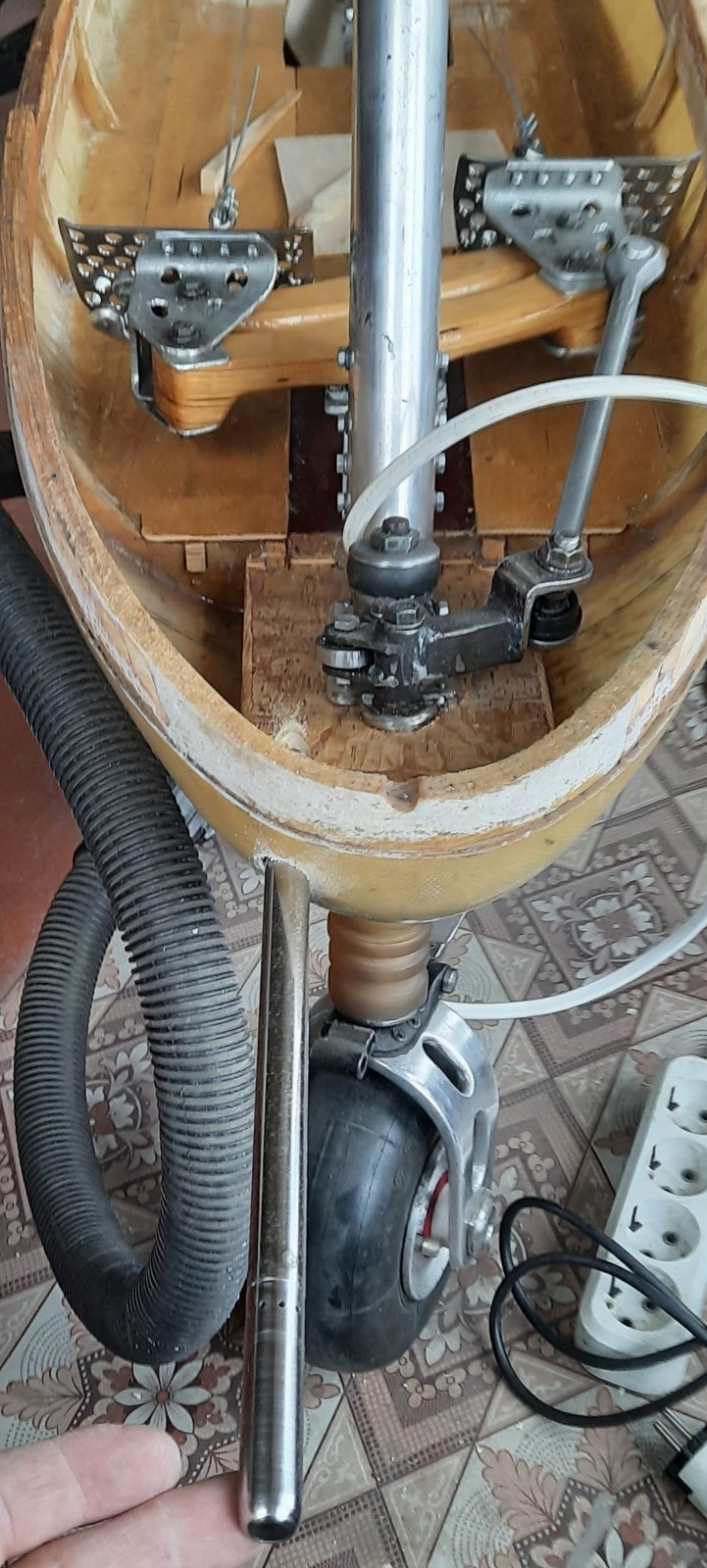

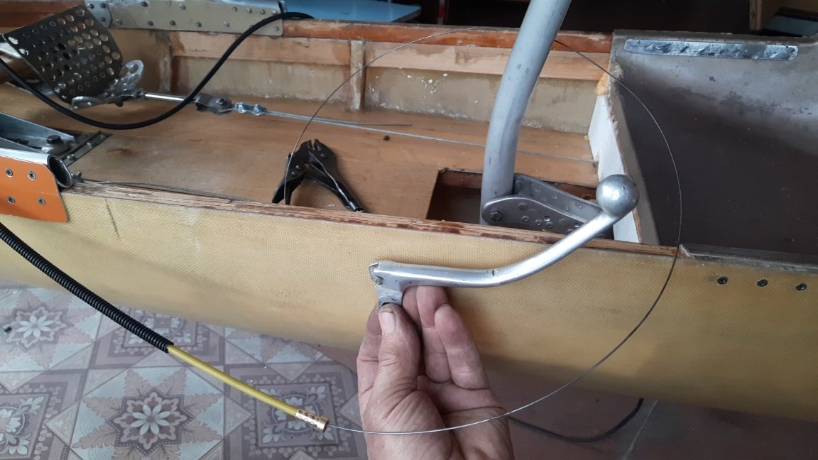

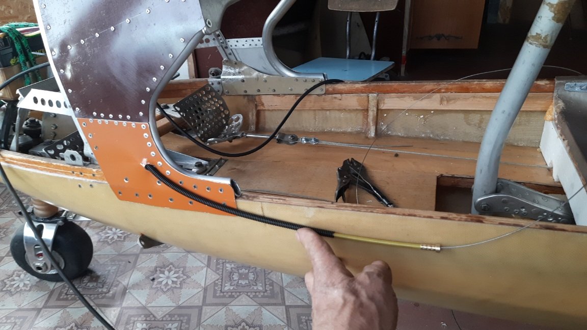

Принял решение по проводке троса газа с наружней стороны борта. "Лодка" узкая не позволяет разместить РУД с внутренней стороны. При работе РУСом по крену, ногу тоже надо наклонять к борту. РУД мешает ноге, нога мешает работать РУДом.
Рассматривал всякие варианты.
С кулисой через ось в борте, там через тягу на фрикцион с рычагом, или фигурную ручку РУДа вокруг ноги и борта с заходом внутрь.
Получается сложно, громоздко, некарасиво и увесисто.
Снаружи всё получается просто.
В перспективе, можно и обтекатель сделать, но думаю и так пойдет.

В качестве ручки газа, решил использовать рычаг сцепления от мотоцикла ЯВА. Ручка дюралевая, легкая, прочная, красивая. Давно ее присмотрел под это дело.
Осталась с тех далеких дней, когда я был мотоциклистом
Есть ещё вариант размещения РУДа на приборке (пример: самолёт "Семёрка" Ильича) или прям на чашке сиденья, как на Авиатике (по крайней мере на двухместной именно так).
Приборка далеко. Неудобно.
Я рассматривал такой вариант одним из первых.
Ближе делать приборку тоже посчитал громоздким. Садиться сбоку, под крылом, ноги корячить между приборкой и РУСом.
И так пришлось выемку под приборкой делать для удобства посадки.
Сбоку у бедра под рукой, мне кажется удобнее.
По сути на чашке сиденья и есть.
Просто "лодка" узкая, поэтому снаружи. Потом можно и обтекатель для руки сделать, чтобы зимой не морозить, или вообще закрыть кабиной. А пока так будет.

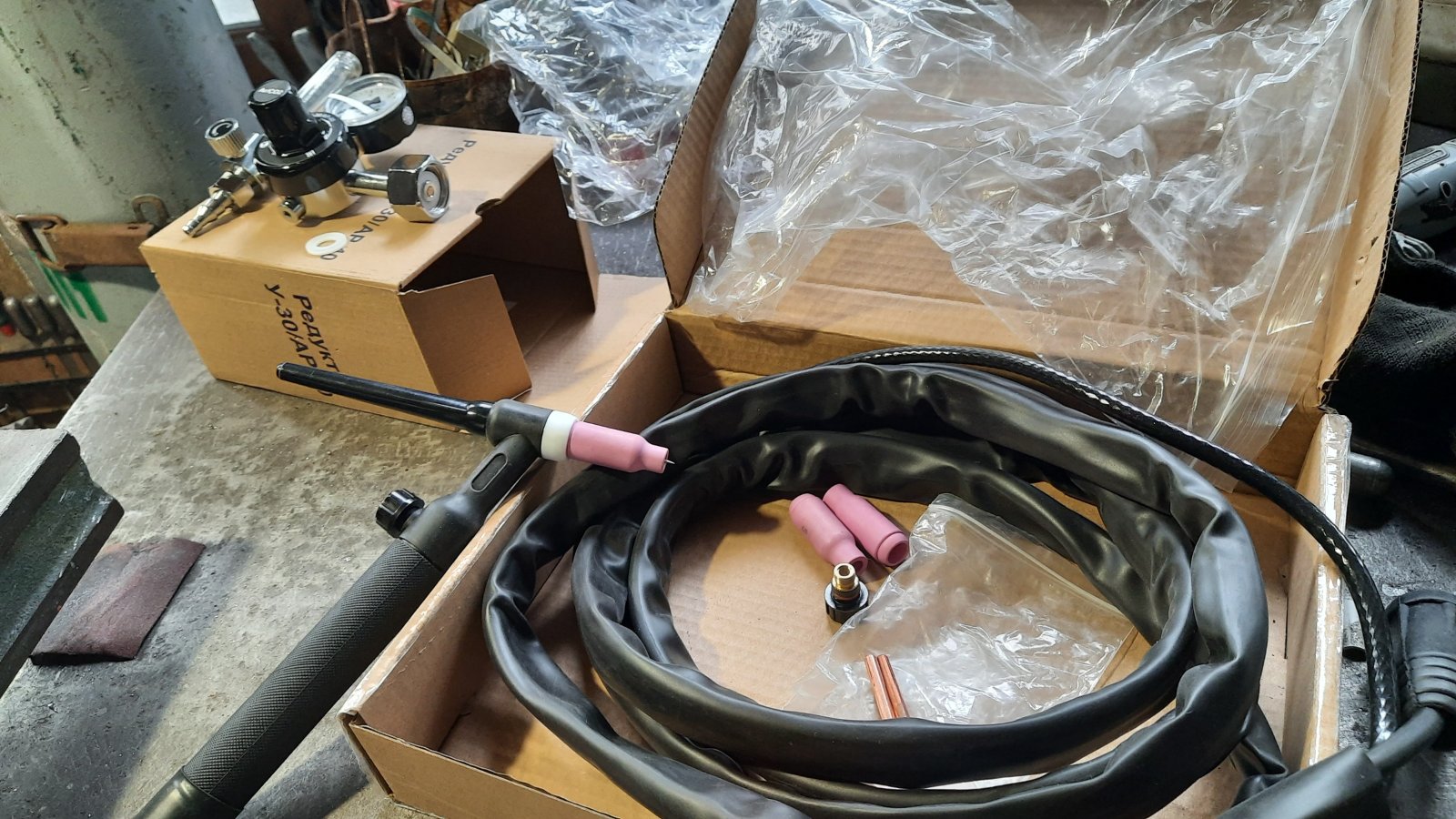

Ну что товарищи, можете меня поздравить.
У меня в мастерской появился вот такой товарищ.
Буду осваивать аргоновую сварку.

С покупкой! И сколько стоит "товарищ" плюс баллон? Спасибо!
Баллон 8 000, газ 2000, горелка, редуктор вольфрамовве электроды 5.
Аррарат инвертор хитачи у меня был с функцией тиг.
Теперь надо осцилятор сделать.

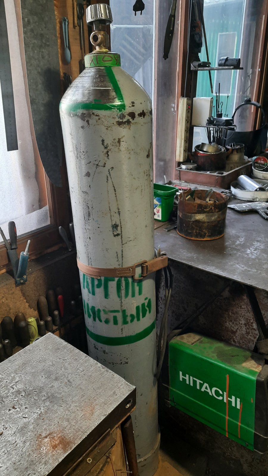

С баллоном засада получилась.
На озоне решил взять 20 литровый, чтобы таскать одному.
Меньше не стал брать, чтобы пореже заправлять.
Нашел за 6400, шовный.
Пришел, начал выяснять где заправить. Оказалось в ближайшем городе в Сатке, 20 км от меня, уже давно не заправляют. Надо ехать в Златоуст за 80км.
Заправка стоит 2200 двадцатилитровый, а 40 литровый 2000. Ну ладно думаю, куда деваться. Поехал, приезжаю, там увидели, что он шовный, наотрез отказались заполнять. Говорят уних шов лопается. Были случаи.
Я обалдеваю, нахрена де тогда их производят и продают!?
Ладно поехал с товарищем, он предложил купить 40 литровый б/у
7 его и 3 моих, 10 тыр отдал, загрузили баллон 40л.
А этот я вернул на озоне.
Так что если кто надумает покупать баллон, шовные не берите.
Но всё оказалось к лучшему.
40л газа за 2000 или 20л за 2200 разница в цене более чем в два раза и езды в два раза меньше.
Мелкие 10л баллоны еще дороже выйдут по затратам на заполнение.

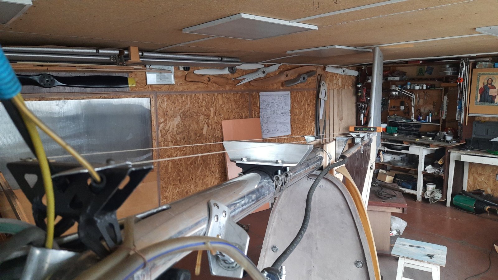

Кронштейны крепления лонжеронов центроплана крыла готовы. Можно начинать делать крыло.
Нити это будущая нижня плоскость крыла.
