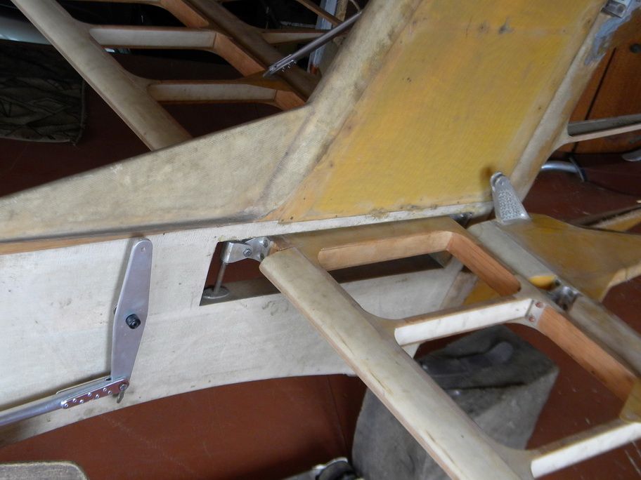

Вот думаю заклеить эти окна 3 мм фанеркой, а сверху в передней части нервюры, которую так же придётся усилить, сделать петельку, для ещё одной растяжки к верхней точке подкоса крыла.
Это повысит и устойчивость хвостовой балки на скручивание от действия струи от винта при моторизации.
Как думаете Владимир Павлович?
Со стабилизатором оказывается тоже проблема. Очень слаб на скручивание. При том, что крепление подкоса приходится на задний лонжерон, флаттер будет гарантирован.
Косые нервюры. Как вариант...
Или, косые же, расчалки из прутка.
Или же расчалки от лонжерона киля и кронштейна хвостовой опоры к переднему и заднему лонжерону стаб-а.
А от скручивания плоской фермы фюз-а жесткие обшивки будут или расчалки от узлов подкосов к килю?
Жесткость даст обшивка стабилизатора
По этому поводу как то Владимир Павлович уже высказывался. Обшивка должна принимать только нагрузку от потока, все остальные нагрузки должен принимать каркас. А тот факт, что обшивка даст дополнительную жесткость, это как бонус и запас прочности.
Косые нервюры как запасной и кардинальный вариант, но трудозатратный и потребует много времени. Его нужно было делать изначально автору проекта. Теперь вгонять в углы под приклееные косынки сложновато, да и весу нагонит. Но пока со щетов этот вариант не сбрасываю.
Вот с металлическими расчалками точно не вариант из-за разных тепловых расширений. Кругом деревяхи. Поэтому только дерево.
Там один подкос уже стоит, есть ещё вариант сдополнительным подкосом от киля из той же точки или от верха подкоса к переднему лонжерону. Пока держу этот вариант, как главный, но с ним нужно будет регулировку длины делать, потому что угол установки стаба  уже регулируемый.  На передней точке крепления винт есть.
Здесь да, две расчалки будут от низа фермы и от киля к верхним точкам подкосов крыла.
А вот жесткости фермы в зоне переднего крепления стаба в вертикальной оси видится недостаточной.
Если взяться за угол переднего лонжерона стаба и покачать вперёд назад, вся конструция раскачивается и это место видится самым слабым местом.
Вот и подумал пустить может быть ещё одну расчалку к подкосам крыла от проушины, которую можно поставить на верх усиленной нервюры (на крайнем фото) сразу за передним лонжероном, которому фанерками заклеить облегчающие  окна и замкнуть контур. Так и вес не сильно нагонится, и подкос второй с регулируемой длиной не надо будет и расчалка будет практически вдоль потока.
И по сути, из 3 расчалок, которые будут идти из одной точки от  подкосов к низу фермы, килю и переднему лонжерону стаба, получится трёхгранная пирамида.
Будет очень устойчивая конструкция, и регулировать угол установки стаба можно будет без особых проблем, а тянущее усилие расчалки (небольшое), гарантированно предотвратит возможный флаттер.
Как такой вариант?

Здесь на фото под коромыслом РВ снизу торчит петелька для нижней расчалки и видна регулировка установки стаба. Вторая расчалка приходит к верхней точке крепления подкоса стаба на заднем лонжероне киля.
Так же на другой стороне виден нижний конец подкоса стаба, на заднем лонжероне.  Если делать ещё один подкос к переднему, то нужен регулируемый. Запаришься потом с регулировками и установкой снятием стаба, при сборке-разборке. Его нужно вставлять-вытаскивать со снятой одной половинкой РВ.
