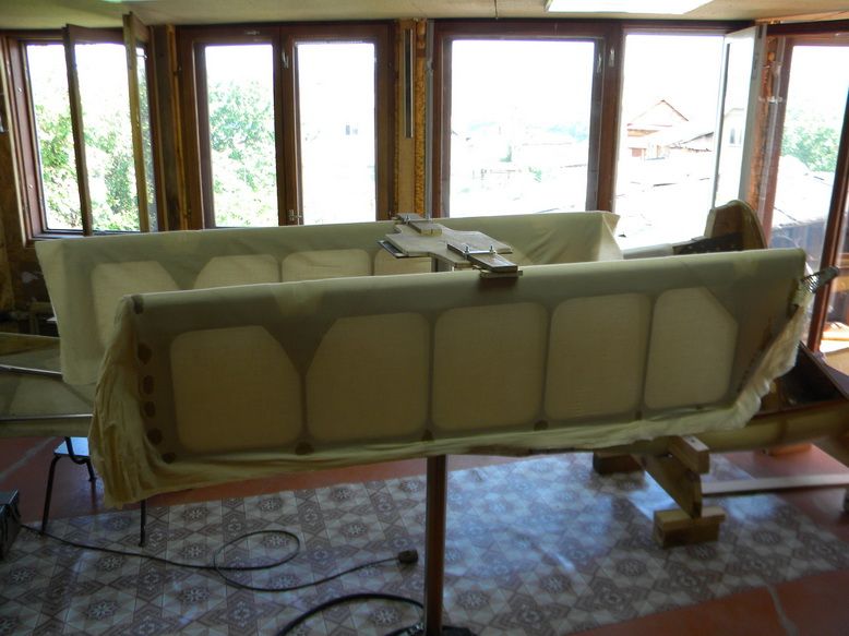

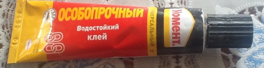

Ну вот первичная приклейка ткани с преднатягом.
Сначала начал клеить на 88 у кабанчика. Но что то не нравится он мне. Приклеивать с ним в натяг сложно и муторно.
Сквозь ткань (когда держишь обе стороны в натяге) проходит до опорной поверхности плохо. Хоть и проскрябываю шпательком, но кочки всё равно остаются, ждать нужно когда схватится.
С противоположного конца временно закреплял зажимами для бумаг, за скрученный в ролик припуск по длине. Вытянул ткань на 2см на длине 1,3м.
Решил проверить свою мысль про сморщенные волокна нитей, которые полностью не выпрямляются при натягивании ткани.
Хотел с самого начала сбрызнуть ацетоном. Попробовал аэрографом, но производительность мизерная.
А жаба уже ворчать начала. Чуть было не решил водой сбрызнуть, но одумался. Жди потом когда высохнет.
В итоге налил ацетону в краскопульт и, хоть и предполагал, но не ожидал честно говоря такого эффекта.
Ткань вытянулась ещё на 3 см!

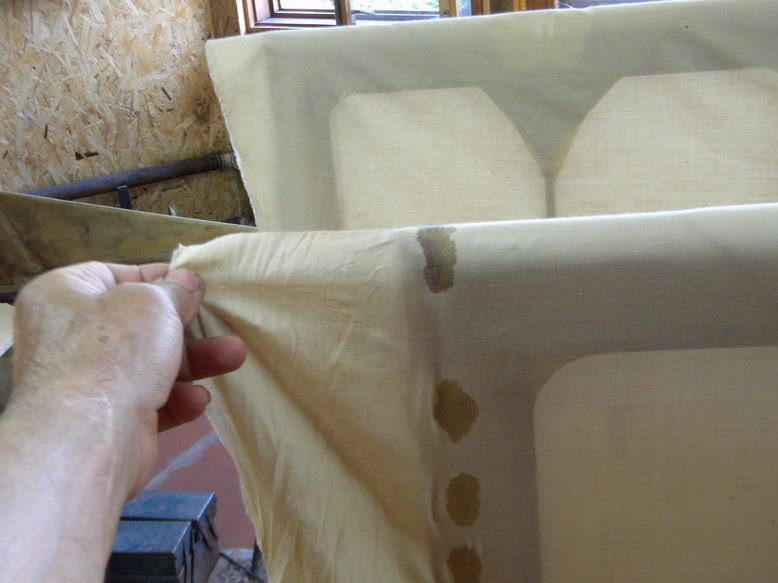

Натянул, зажал прищепками и пошел в киоск за супермоментом.
С ним пошло быстрее, хотя тоже приходится ждать, но проникает сквозь ткань хорошо. Правда пару раз пальцы приклеил. Еле отодрал оставив куски кожи на ткани. Чуть лишка надавил на тюбик и жидкий клей течёт на ура ;D

С этим рулём пока всё. Приготовлю второй, а потом ещё кое где нитками прихвачу внатяг, и буду мазать эпоксидкой места, где ткань лежит на каркасе, потом буду обрезать лишнее.
Стапелёк ещё нужно дорабатывать. Барашков пока нет, с ключом работать неудобно, ещё и болт проворачивается. Но пока так.

Да нет не суперцемент. В маленьких тюбиках продаётся по 3 грамма суперклей "Момент" Купил 4 штуки 52р. Больше не буду с ним работать.
Второй руль приклеил им только у кабанчика. Потом просто начал прихватывать везде нитками. Оказалось, что это не более трудоёмко, но более безопасно. Не дышать этой химией, и сдвинуть всегда можно.
Притянул по задней кромке и по другому концу руля. и на этот раз из краскопульта сбрызнул ацетоном.  На этот раз видимо натянул сильнее и ослабло не так сильно. Сантиметр где то подтянул.  Эту операцию с ацетоном тоже убираю из технологии.
Лишняя растрата только.
Просто хорошо надо натягивать и давать выдержку на вытягивание нитей.  Как то всё упрощается и даже начинает нравиться.  Завтра начну приклеивать ткань эпоксидкой.

Так поди это тот же самый которым я и клеил трёхграммовыми тюбиками?
Понял, 20 граммовый тюбик. На счет паров, там у меня все окна открыты и двери. Вентиляция хорошая 🙂
http://www.reaa.ru/cgi-bin/yabb/YaBB.pl?num=1550338002/64#64  Вот и Юрий с таким клеем работал. Большой тюбик, диаметр мм 30.  Удобно, не угадал можно отодрать и исправить
    36,2 КБ · Просмотры: 179

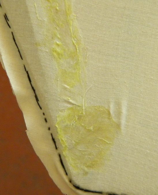

Вот таким я и начал приклеивать по началу, втирая его сквозь материал, до каркаса. И приклеивается хорошо, но маленько кочковато получается. Быстро схватывается и закатывается, нужно приспосабливаться. Ну и он тоже пахнет будь здоров.
Вот с эпоксидкой чем хорошо. Отдирать не надо. Вырезал участок, зашлифовал, за одно и поровнял какие огрехи есть и клей прямо на остатки ткани, а отодранное место от 88 клея замаешься чистить.
