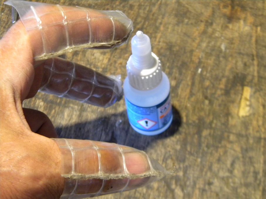

И чтобы это"зверь" мне мгновенно не склеил ласты одел их в армированную броню
    74,7 КБ · Просмотры: 157
Пришлось подклеивать законцовки стаба к крайним нервюрам.
Почему то приклеены они были только у переднего и заднего лонжерона. В общем то не критично, но как то эта скорлупа подозрительно шевелится относительно нервюры. Решил "мгновенно" приклеить, но пришось ждать секунд 100. ;D
Без струбцин не обошлось.
А "броню" пришлось снять. Работать в ней неудобно, а тоньше полиэтилена не нашел. Весь от парников старый уже. Попробую потом плёнку упаковочную намотать.

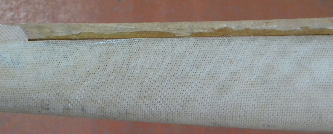

    88,9 КБ · Просмотры: 147

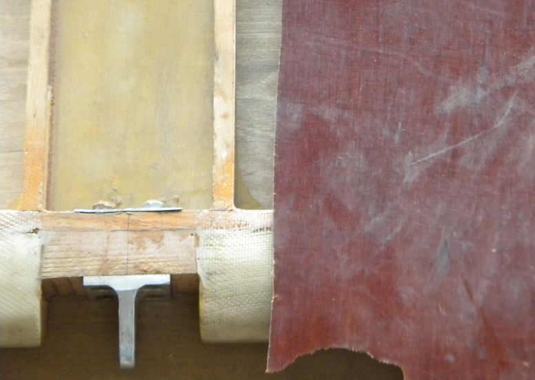

На центральной силовой коробке не заклеен низ.  Скручивающую нагрузку не держит.

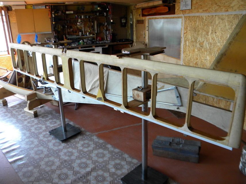

    76,4 КБ · Просмотры: 150
СТЭФа нет, заклею текстолитом 0,5. Всё лучше чем ничего. Там ещё ткань с лаком присоединится и нормально будет.
    51,7 КБ · Просмотры: 150

Ну и по поводу клея секундного. Как он на счет этого? Он не эластичнее эпоксидки?
мне попадалась эпоксидка, в шприцах
Лично я не очень доверяю "пятиминутным" смолам. Не знаю, может быть просто "я не умею их готовить", да и сколько таких шприцов нужно приобрести, чтобы проклеить всю плоскость...
ИМХО циакрин можно использовать только для "прихваток", поскольку в он сильно изменяет структуру/плотность склеиваемых материалов непосредственно в местах контакта

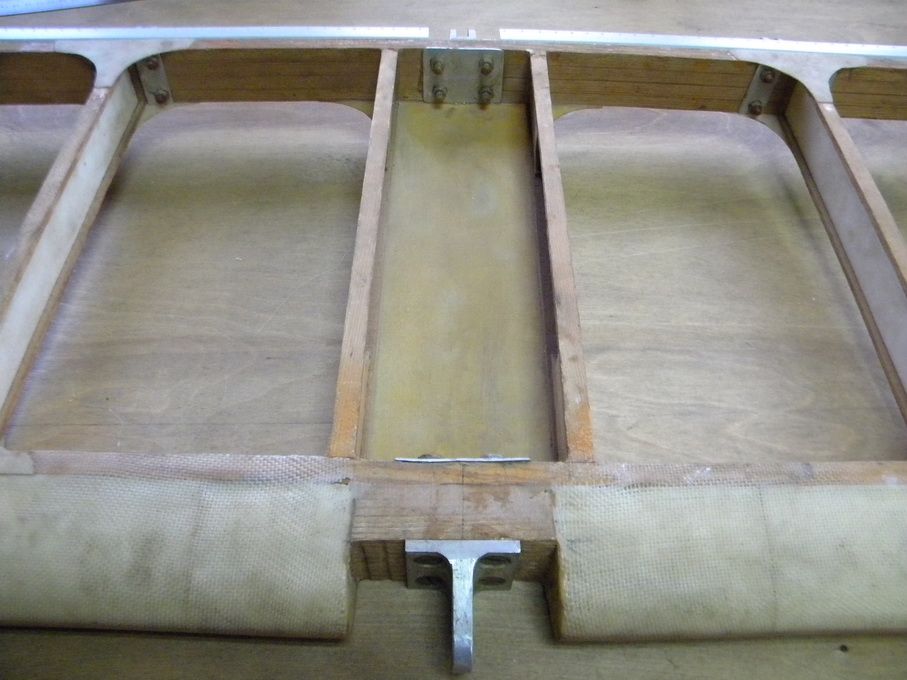

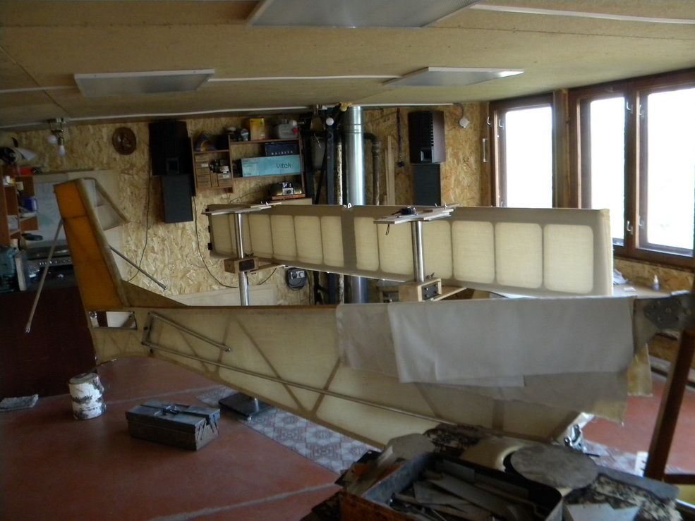

Заклеил центральную коробку, промазал эпоксидкой тонким слоем, для влагозащиты внутренние поверхности заднего лонжерона, фанерок на переднем, нервюр, включая пенопластовые стенки. подготовился к обтяжке.
    96,8 КБ · Просмотры: 200
Прошил сложенный вдоль один конец ткани, надел на стаб.
С другого конца, наложив маленькие отрезки рейки намотал и натянув ткань зажал большими канцелярскими зажимами для бумаг. Решил усовершенствовать технологию.
Натягивать ткань поперёк стаба удобнее будет зажимая на пластиковых уголках заднего лонжерона, такими же зажимами, только маленького размера. Дочь заказала на "Сима Ленде". Получится на много дешевле.

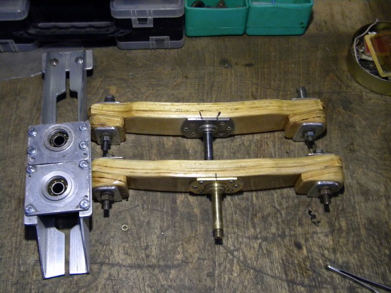

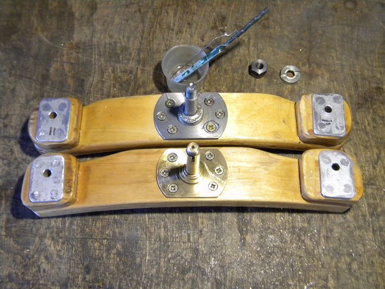

В том виде как я начал делать будет не очень удобно. Пространство тесноватое, поэтому решил сделать паралелограммного типа. Оказалось у меня есть ещё один корпус с подшипниками. Жаль что не раньше. Хорошо хоть оставил полки для регулировки положения педалей для длинноногих на всякий случай. Но этой опцией пришлось пожертвовать, а переделывать опорные профили уже не охота.У меня хоть и не такой цейтнот, как у КВА, но тоже нужно форсировать работы по планеру.
    79,5 КБ · Просмотры: 155

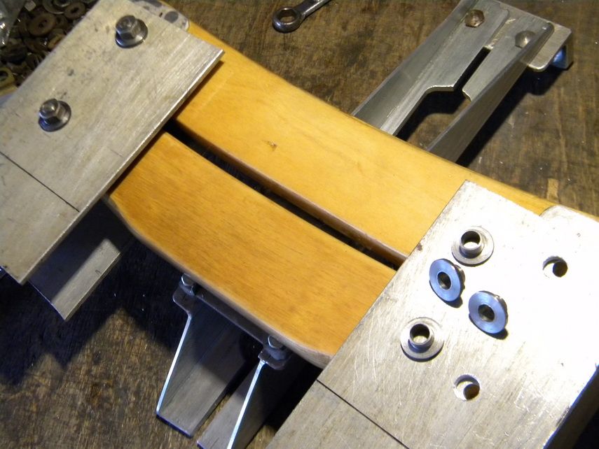

Второй корпус пришлось подрезать и пересверлить крепёжные отверстия. Нашлась и ещё одна клееная гнутая спинка от стула.
Обрезав концы и подклеив снизу клинышки из них, просверлил через кондуктор отверстия на 6 по концам для крепления планок педалей. Приготовил алюминиевые накладки для усиления отверстий. Проклепал накладки и посадил шурупы на эпоксидку.
Получились вот такие плечики.
    92,1 КБ · Просмотры: 150

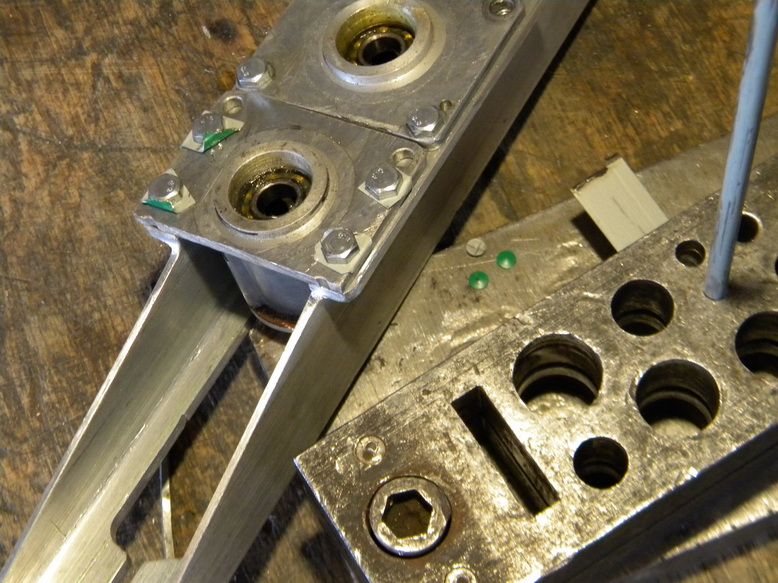

Делаю контровочные шайбы из кровельного крашеного железа 0,5 и фиксирую болты М5, крепления корпусов подшипников.
    95,6 КБ · Просмотры: 197

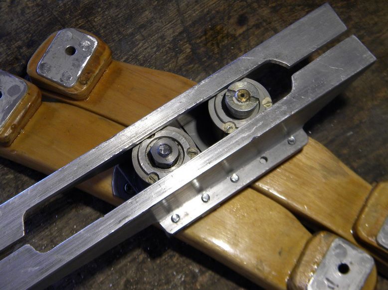

Гайки крепления осей, одну родную зафиксировал эпоксидкой, вторую закернил
