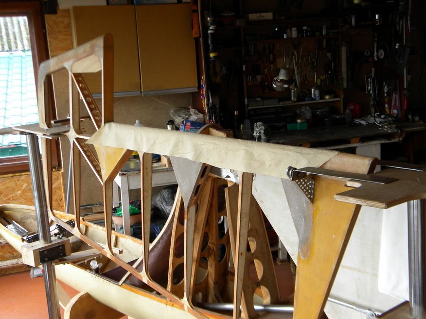

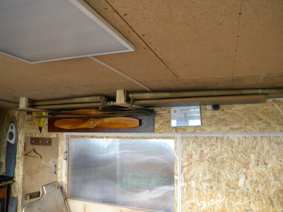

Сделал потолочный стеллажик, для стаба и РВ. Чтобы были под рукой. марафет им ещё предстоит долгий.

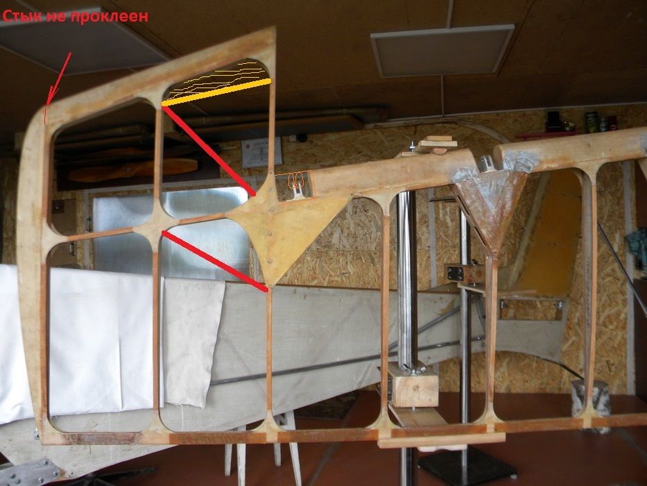

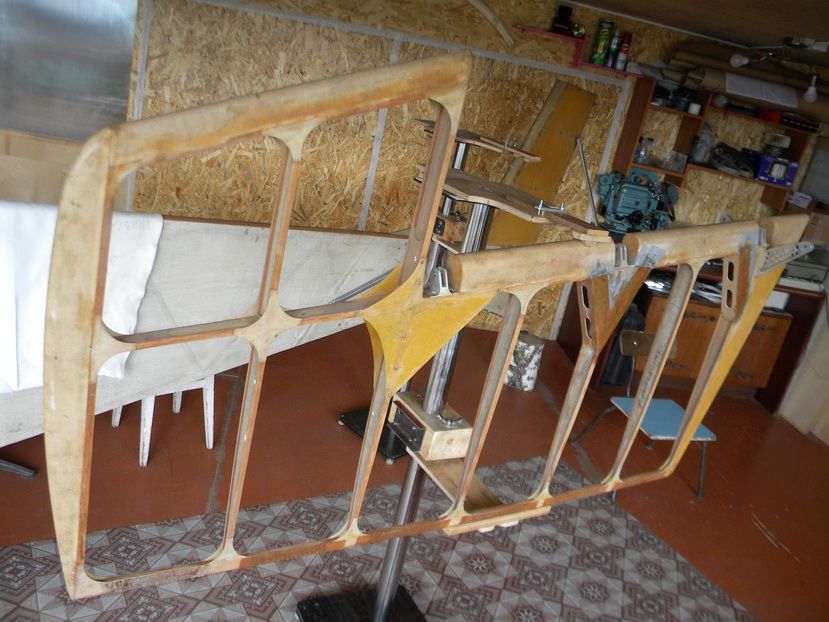

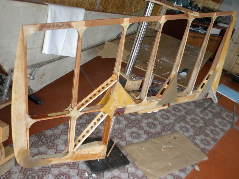

А пока займусь рулём направления. Работа с ним была приостановлена. Укрепил только нижнюю часть. и теперь в закреплённом на стойке положении, за кабанчик не шевелится. Зато верхняя часть руля, вся "живая", крутится легко и непринуждённо.
    91 КБ · Просмотры: 216
На внутреннюю сторону лобика компенсатора, наклею противофлаттерный груз, в виде бруска из лиственницы. Лучший вариант был бы срезать лобик и сделать его полностью деревянным, но лень переборола и решил упростить себе задачу, за одно укрепив и жестко соединив две нижние нервюры компенсатора. В дополнение, для снятия крутящих моментов добавлю две косые нервюры.
Ещё нашел слабое место. Не проклеенный стык лобика и законцовки компенсатора.  Там проклею "мгновенным" клеем, залив его в трещину, а потом наложу несколько слоёв перкаля с эпоксидкой. Думаю этого будет достаточно.
Выемки под шарниры огромные, поэтому заклею их как и на рулях высоты, но кусочками текстолита 0,5мм.
    89,8 КБ · Просмотры: 208

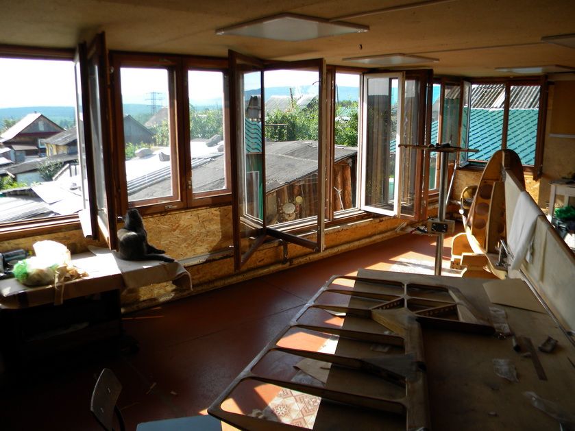

Ну вот и погода с утра замечательная. Можно открыть все двери и окна и не дышать ядовитыми испарениями.

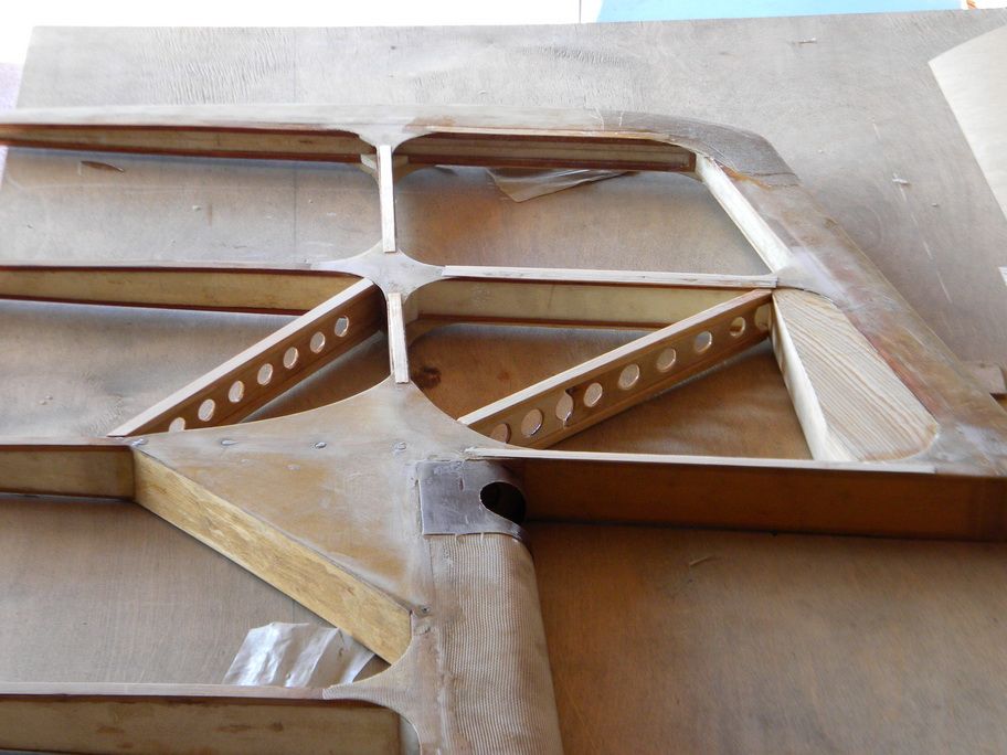

Косые нервюры дали очень хороший результат, и теперь голова руля стала крепче чем ноги.
    82,6 КБ · Просмотры: 219

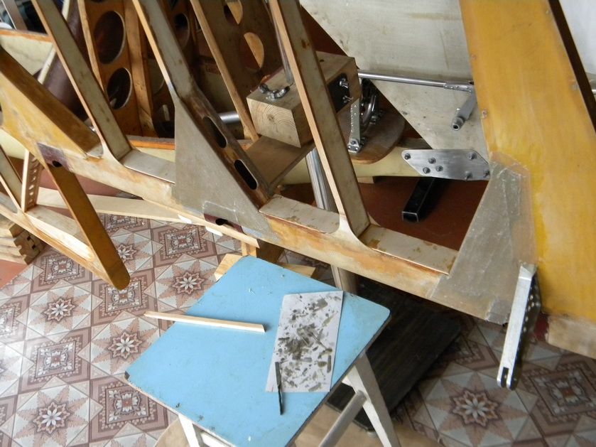

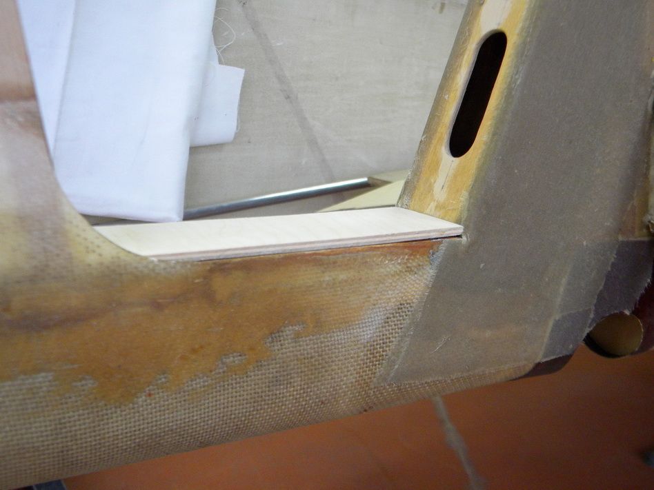

Наклеил на треугольники усиления зон шарниров по 4 слоя перкали с диагональным направлением волокон, но этого оказалось недостаточно. Теперь на фоне прочности компенсатора, нижняя часть руля откуда приходит нагрузка от рулевых усилий кажется хлипкой.
Не смотря на то, что в штативе руль закреплён относительно близко к кабанчику, в зоне среднего шарнира. Верхняя часть стала значительно жестче нижней.

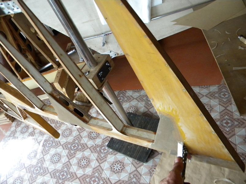

Буду усиливать с внутренней стороны лонжерон. Там так же сделаны выемки, заполненные пенопластом.  На стабе это дало хороший результат.
Взявшись рукой за кабанчик, легким нажимом хвост двигается до 10 мм. Скручивание держит плохо.
Теперь стало явно, что без дополнительного усиления не обойтись.

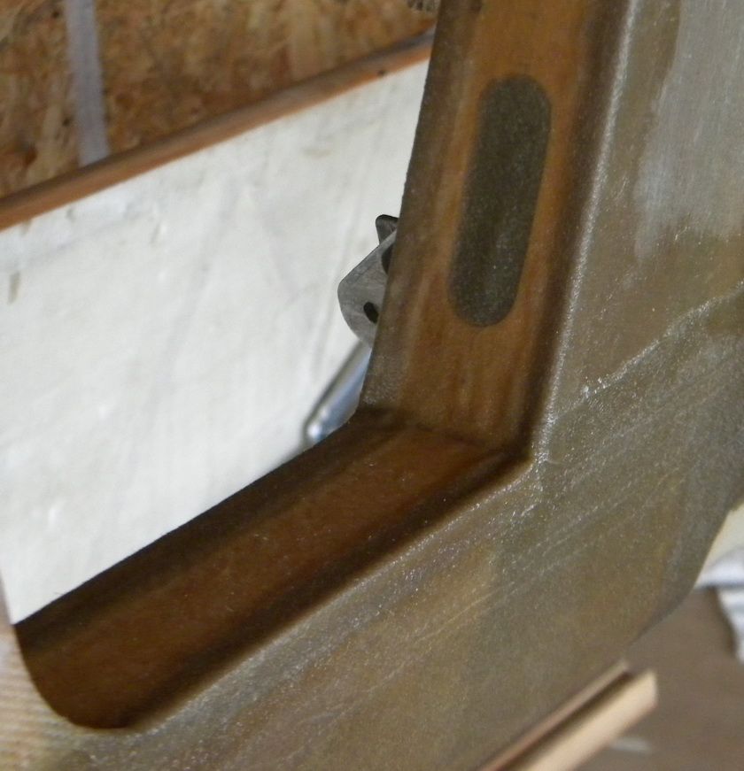

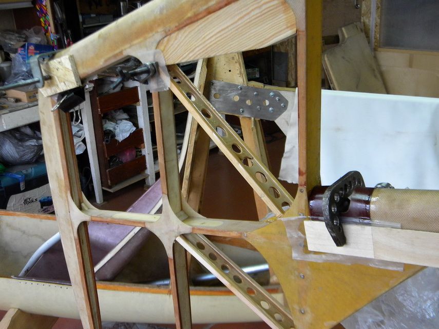

Лобик склеен из какой то стеклорогожи с продольным расположением волокон. Наклею фанерки, свнутренней стороны наложу 4 слоя перкали с диагональным расположением нитей. переверну, и на лобик сверху наклею столько же, также диагонально, с перекрытием лоскутов. Думаю будет достаточно. Косые нервюры в крайнем случае добавлю, если этого окажется недостаточно, но не хотелось бы париться с ними и добавлять веса хвосту профиля.
    70,2 КБ · Просмотры: 167
Не знаю, чем руководствовался автор этой конструкции, но 40 мм строительной высоты для лонжерона этого руля маловато. 60 было бы в самый раз.
Весу много не добавило бы а прочность была бы значительно выше. Ещё и контур сечения лонжерона не замкнут, поэтому крутку не держит.
Надеяться на то, что натяжение ткани будет держать неправильно.
Это как надеяться на прочность воздушного шарика. Достаточно маленького укола (нарушения целостности оболочки) чтобы конструкция разрушилась. Ткань конечно добавит прочности, но это как дополнительный запас прочности.
Все силовые нагрузки должен принимать каркас.

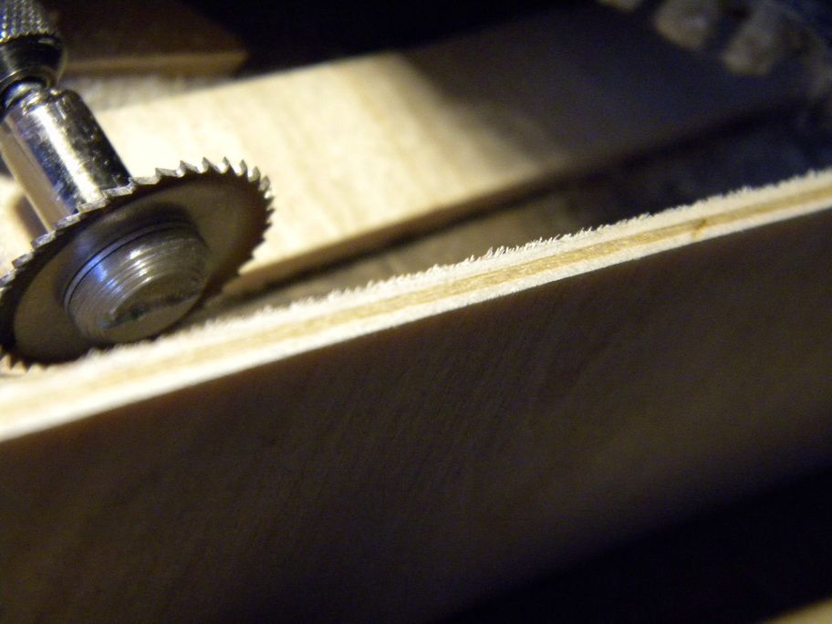

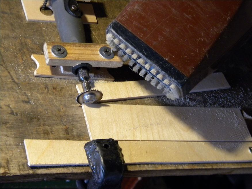

Чтобы ровненько напилить фанерок из 3 миллиметровки, из бормашинки на скорую руку слепил приспособу.
    89,6 КБ · Просмотры: 172
Рез получился чистенький, без сколов с нижней стороны. Потом на нервюрах  крыла может быть пригодится такой, пазики резать в реечках. Но жесткость слабовата.

Чтобы сделать сразу со всех сторон, на кабанчики прикрутил пару пластин, а на верхней части лонжерона закрепил вилку из фанеры, чтобы можно было поставить по концам на стойки и кантовать при необходимости.

По мере пропитки эпоксидкой двух слоёв ткани, что то мне подсказало, что 4 слоя это будет перебор. Остановился на двух слоях на лобике и один с внутренней стороны, для поддержания  загибов ткани, и небольшого нахлёста по углам.  Стеклорогожа пьёт эпоксидку, но не сильно. Ушло 110 грамм эпоксидки.
    89,8 КБ · Просмотры: 201
Пожалуй на этом и остановлюсь. Завтра посмотрю как добавится жесткость на кручение.

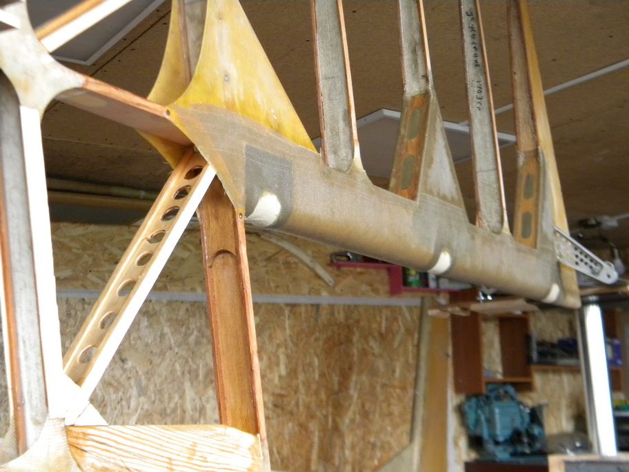

    71,3 КБ · Просмотры: 215
Ну вот, теперь можно сказать, что эпопея с усилением лонжерона РН закончилась. Закрепив как в прошлый раз в зоне среднего шарнира и приложив к кабанчику то же усилие, получил отклонение хвостика всего на пару миллиматров. Это при том, что эпоксидка ещё не полностью "засохла". Буду готовиться к обтяжке тканью.
Можно подвести некоторый промежуточный итог.
Ещё в позапрошлом году, когда я на второй странице только поднял вопрос об усилении руля, я взвешивал его.
Вес был 1703 грамма.  После всего что я на него налепил вес каркаса стал 2430 грамм.
  727 грамм к противовесу компенсирующему вес  мотора над ногами пилота наверно будет в самый раз.
