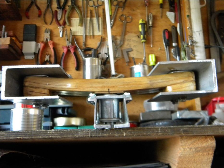

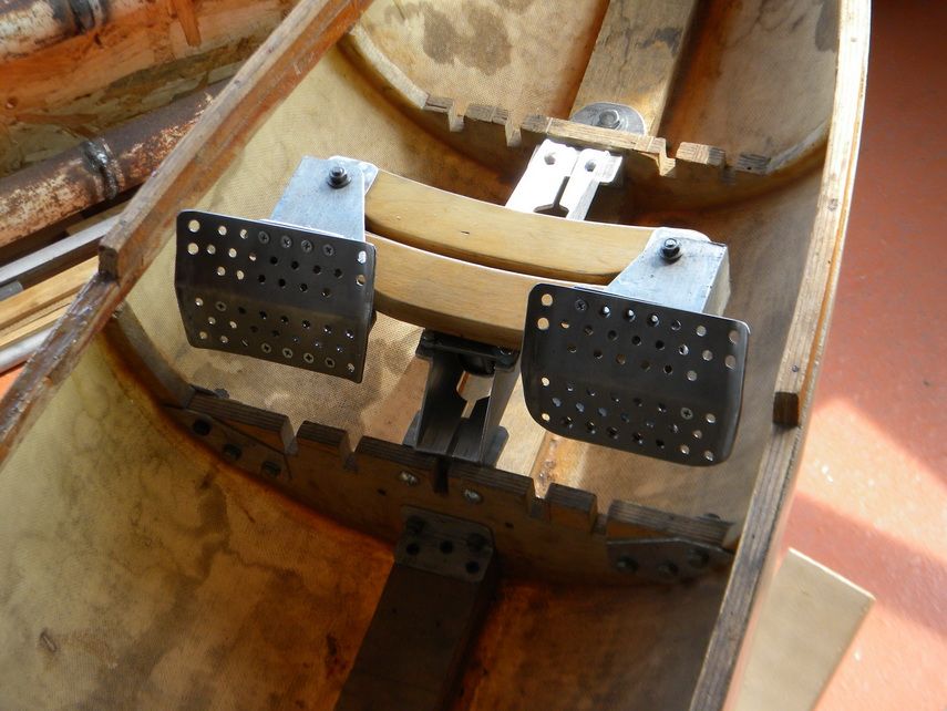

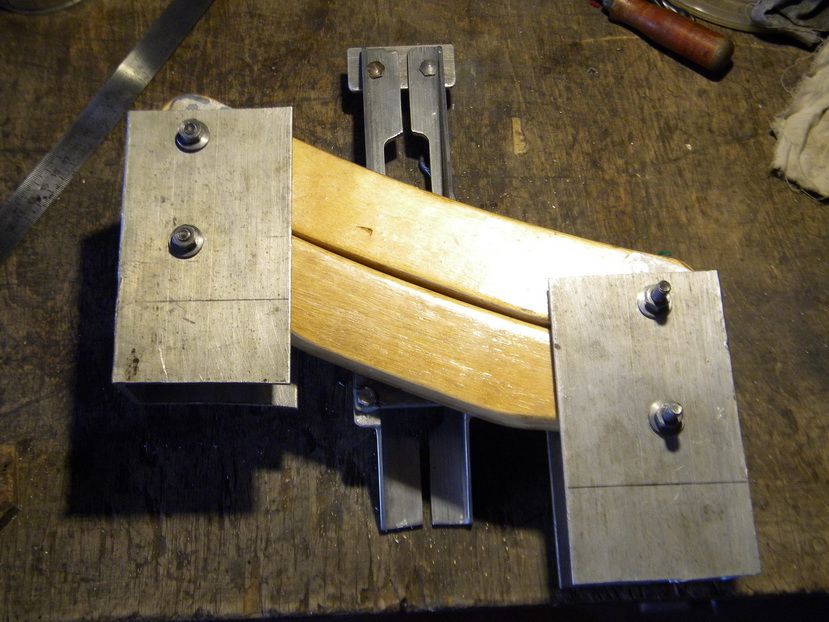

Теперь нужно подумать как из этих профилей педальки сформировать.
    88,2 КБ · Просмотры: 157
Угол хода педалей от упора до упора, примерно такой же как у РН.
Поэтому выбор редукции небольшой. Скорее всего подцеп тросов будет прямо под пяткой.
    86,5 КБ · Просмотры: 186
Ещё надо сделать подпятники, к которым будут крепиться тросы управления. Но пока с педальками тормознусь. Дочь привезла долгожданные зажимы для бумаг и нужно продолжать оперение.

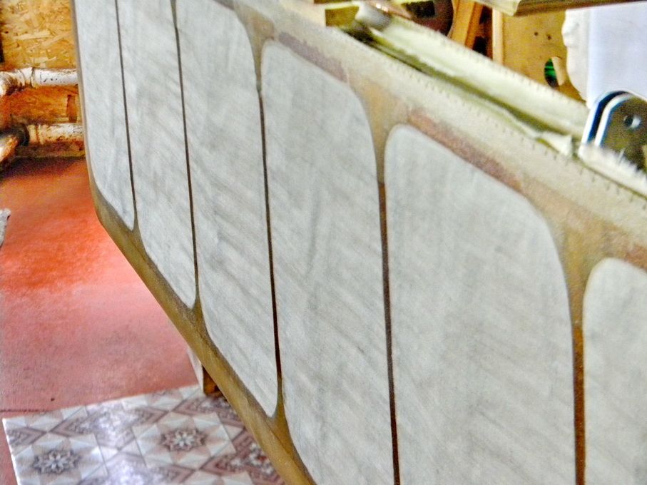

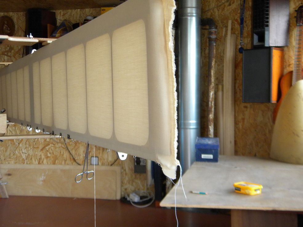

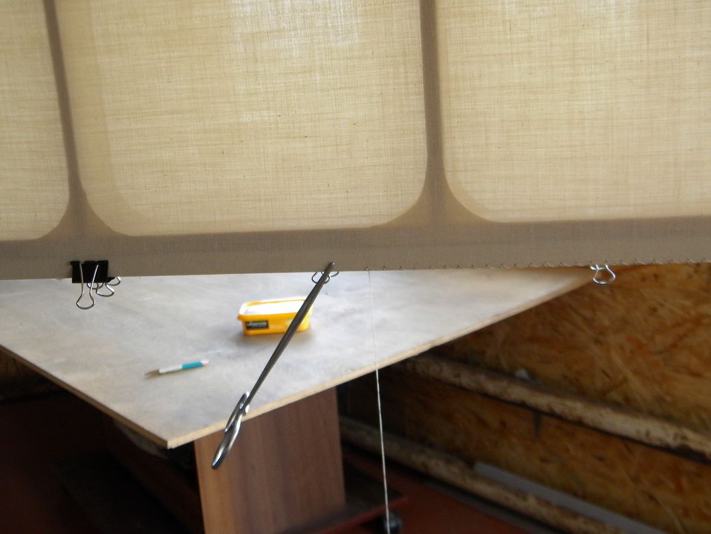

Полторы недели в натяге для ткани оказались полезны. Натяжение ослабло, волокна выпрямились, или наоборот  волокна в нитях выпрямились, натяжение ослабло. Пришлось на зашитом конце на 10мм проложить второй шов с коррекцией формы на закруглении передней кромки. Потому что ушла прорезь в ткани под кронштейны подкосов. Я предусмотрительно прорезал только у одного ближнего к зашитой части.
Прошил, и снова натянул ткань намотав на кусочки реечки и закрепив зажимами. Разметил второй шов по месту с учетом натяжения и прошив на машинке натянул на стаб.  Получилось хорошо. Прорезал под второй кронштейн подкоса и натянул ткань на пластмассовые уголки, закрепляя её зажимами. Начал пришивать.

Пришил вчера полностью всю сторону, и половину второй. Сегодня закончу и начну приклеивать ткань. Натяжение ткани отменное. Посмотрю сколько на этот раз слоёв придётся положить. На рулях три слоя. Чем мне понравилась такая технология, это то что не нужно дырявить лонжерон гвоздями и не надо потом их выковыривать. Нитки останутся на месте.

А я на своем хотел сделать вместо педалей стремена, как у кавалеристов, которые вывешены были бы на паре шнуров. Но был беспощадно раскритикован.
Ну конечно же, Виктор. Как то не серьёзно. Совсем уж в примитивизм не нужно спускаться. Это же планер. Нужно получать удовольствие от полёта, а не гарцевать как на ястребке 🙂
Я тоже хотел сначала простую планку с тросиками на концах, но решил всё таки паралелограмный узел сделать, и не жалею. Очень удобно! [smiley=thumbsup.gif]

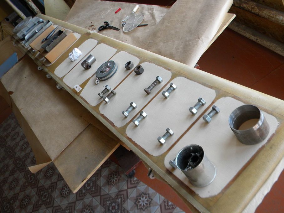

Вчера приклеил на одной стороне ткань по всем прилегающим поверхностям. Таким образом решил ещё усилить хлипковатый лобик.
Поздно спохватился. Натяжение ткани получилось такое, что проявились огрехи изготовления. Косынки выступают над плоскостью и поэтому ткань не касалась нервюр. И как мне тут писали, что можно было просто на эмалит приклеить. Не приклеилось бы ничего просто так. Надо было напилить тоненьких реечек и подклеить на нервюрки и вывести плоскость.  Это уже мой косяк. Но снявши голову, по волосам не плачут. Пришлось пригружать ячейки, и довольно значительно, чтобы ткань легла на нервюры. Сначала думал положу по гаечке и придавит. Нифига, пришлось по 4 болта с гайками. Кое где и по тяжелее.  Сегодня доклеил вторую сторону

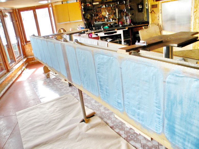

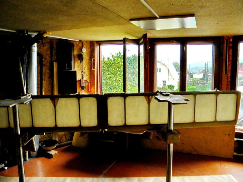

Ну вот очередные вести с полей сражений за пятый океан.
Пользуясь хорошей погодой и возможностью открыть все окна и двери, решил покрыть стаб эмалитом. На улице 20. Лёгкий ветерок, облачно, но дождя нет.
    81,4 КБ · Просмотры: 201

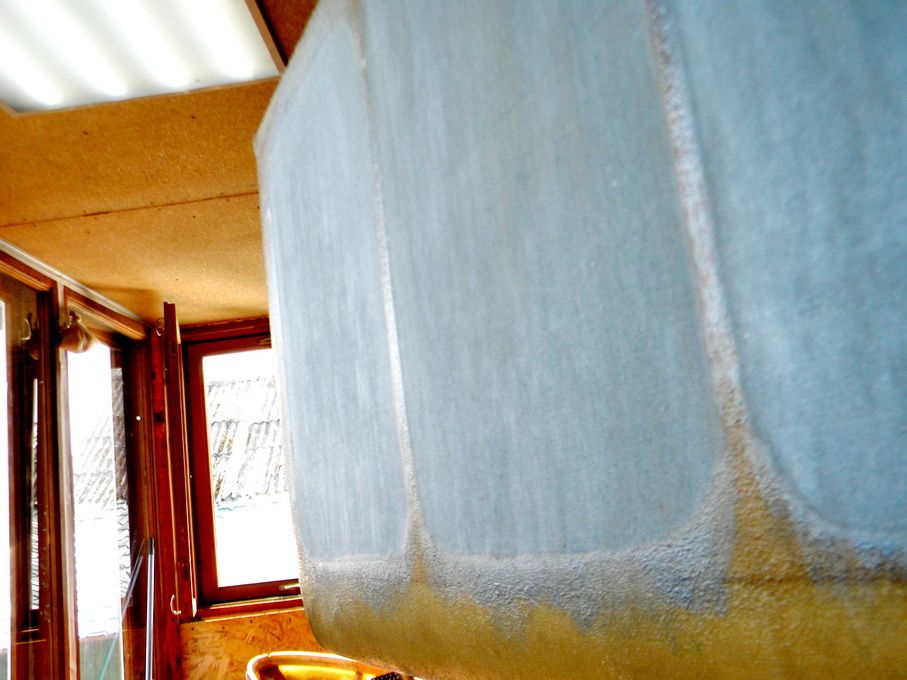

Первый слой как и ожидалось слегка ослаб, но замечена на этот раз одна особенность. Волны пошли вдоль стаба. Видимо из-за того что полторы недели ткань была в натяге в продольном направлении, и я потом ещё подтянул в этом направлении ткань ослабла значительно меньше. В поперечном направлении, я боялся переусердствовать и вытянул только на столько, чтобы не бояться порвать ткань.  На вытяжке в поперечном направлении ткань не стояла.
Нужно будет учесть этот ньюанс при обтяжке крыльев.
И вывод из этого можно сделать такой, что предположение о том, что структура волокон нитей извилистая, и перед тем как закреплять ткань капитально, лучше сделать выдержку в натяжении, и после повторного натяжения уже приклеивать.

Пообедав, заглянув в тилимилитрямдию, пошел накладывать второй слой. К тому моменту, как закончил мазать крайнюю ячейку, на первой ткань уже зазвенела. похоже что третий слой уже не понадобится.

Ошибочный вывод, скорее всего ткань надо ориентировать правильно, натягивается по-разному , по "утку" и по "основе".
Правильно это как? Поперёк стаба метровыми лоскутами натягивать?
Я же рули тянул одинаково во всех направлениях без выдерживания в растяжке. Там такого эффекта небыло.  Здесь тянуто вдоль утка с выдерживание в напряжении полторы недели. Посте чего натяжение ткани ослабло, и я её ещё раз подтянул, и начал пришивать с вытяжкой поперёк стаба, т.е. утка, который был в общем то вырезан.
  Если бы я выдержал ткань ещё, с натягом поперёк, то думаю, и даже уверен в этом, что ткань при первом слое вообще не слабла.
