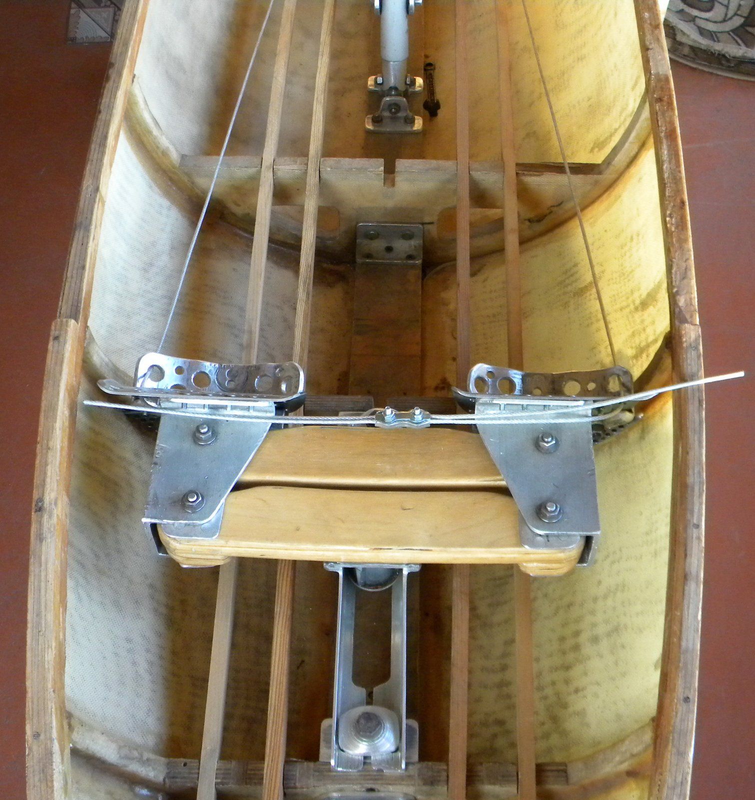

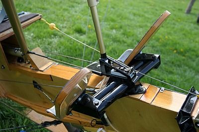

Под сиденьем пропустил алюминиевые трубки, чтобы не париться каждый раз пропуская троса через отверстия.
Прикинул как будет на педалях. Ход педалей и ход руля, как и рассчитывал совпадают, а на руле даже остаётся чуток пространства до рулей высоты.
Теперь надо делать тандеры для регулировки натяжения тросов , которые будут крепится на отверстиях подпятников.

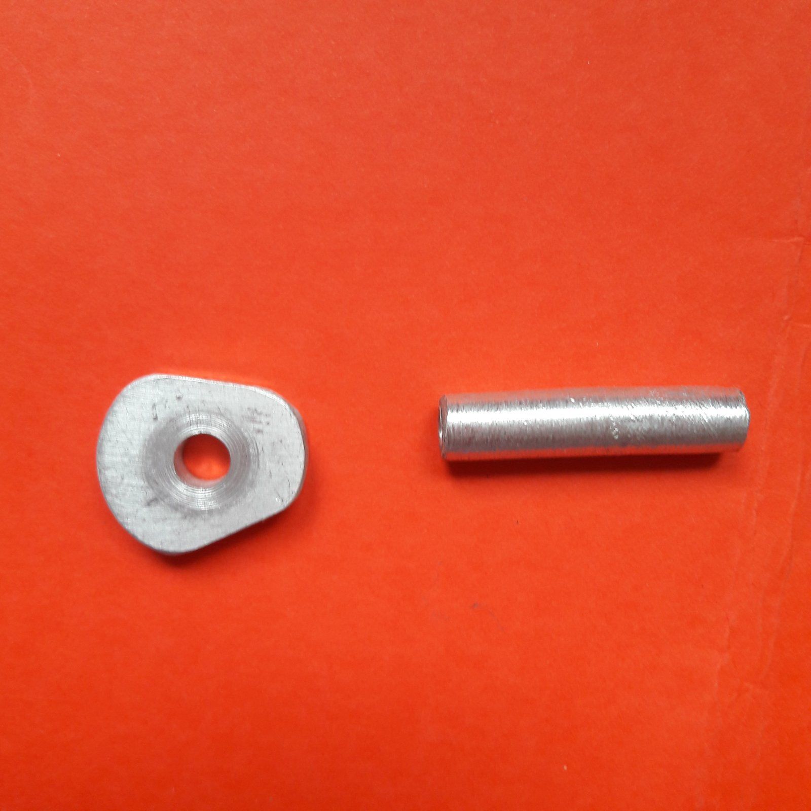

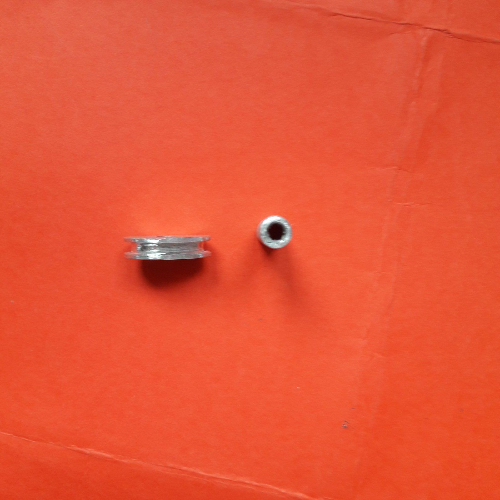

Тоже точил катушку - ролик , потом опилил вручную . Сначала канавку, потом реборды.
Нормально. Идеи витают в воздухе. 🙂 👍
Я не стал овальную делать. Катушку опрессовал. Она тоже держит.

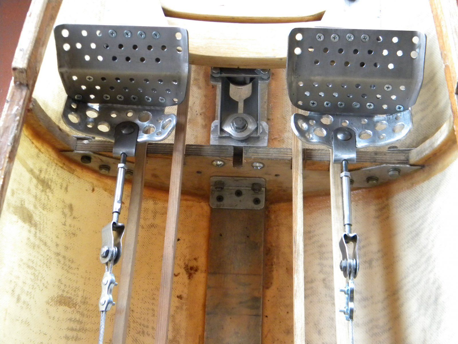

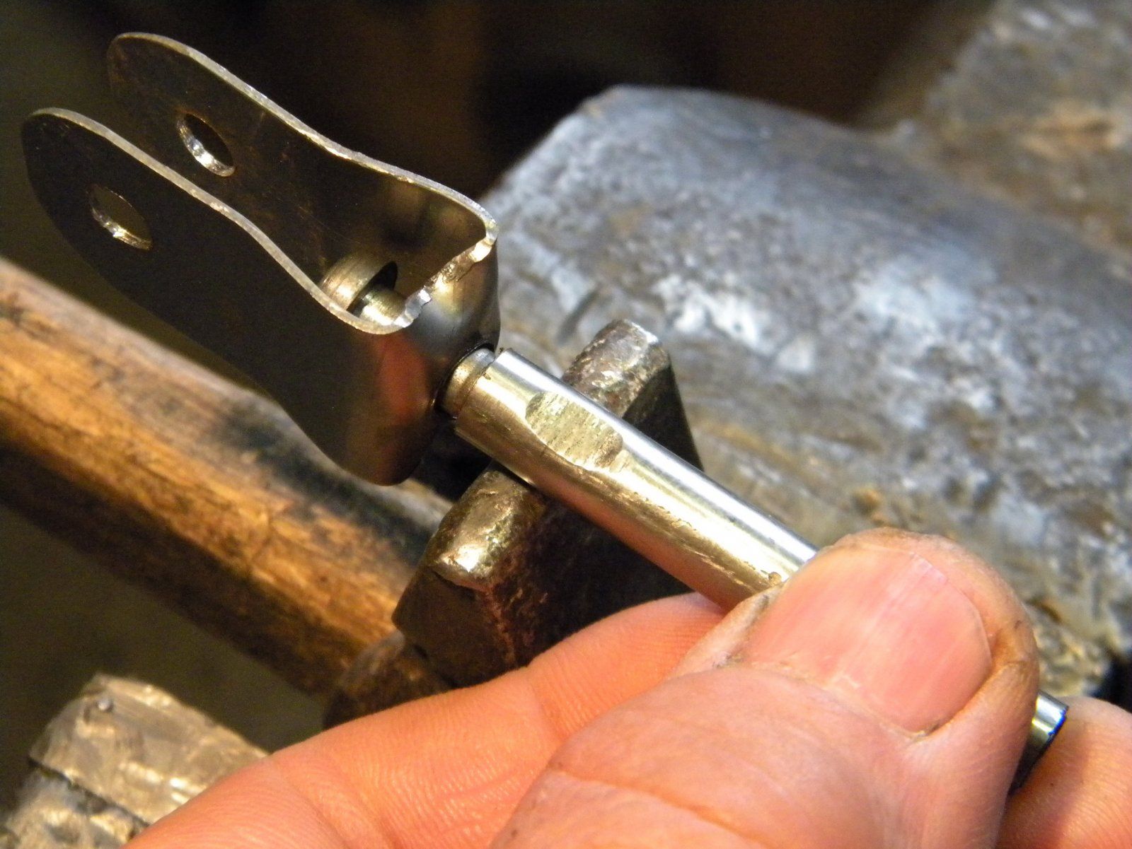

Сейчас тандеры делаю. Замаялся 50 мм резьбы в трубке нержавейке 8х5 мм резьбу на 6 резать. Одну нарезал. С одной стороны просто вертлюг будет с другой завинчиваться на болт на педалях.
Вот такой вертлюжок получился. В трубке диаметром 8 мм длиной 50 мм нарезана резьба насквозь. С одного конца скоба прикручена болтиком М6 с округлённой головкой, а чтобы не выкручивался трубка подплющена до 7 мм, под ключ. Таким образом обеспечена неразборность этих деталей. Ну и вот что получилось в результате. Тросики крепятся магазинными фиксаторами, чтобы можно было разобрать при необходимости.
Владимир, зачем такие сложности, параллелограмный механизм, регулировки. Сделал бы по себе и все. Две Г-обр.трубки, от концов тросы. Плечи на педалях и качалке РН примерно одинаковые. Ограничители надо и там и там.
Они одинаковые. Ограничение в педалях конструктивно. Педали получились очень удобные. Пятки лежат на подпятниках. мне нравится🙂
Регулировки только в тросах.

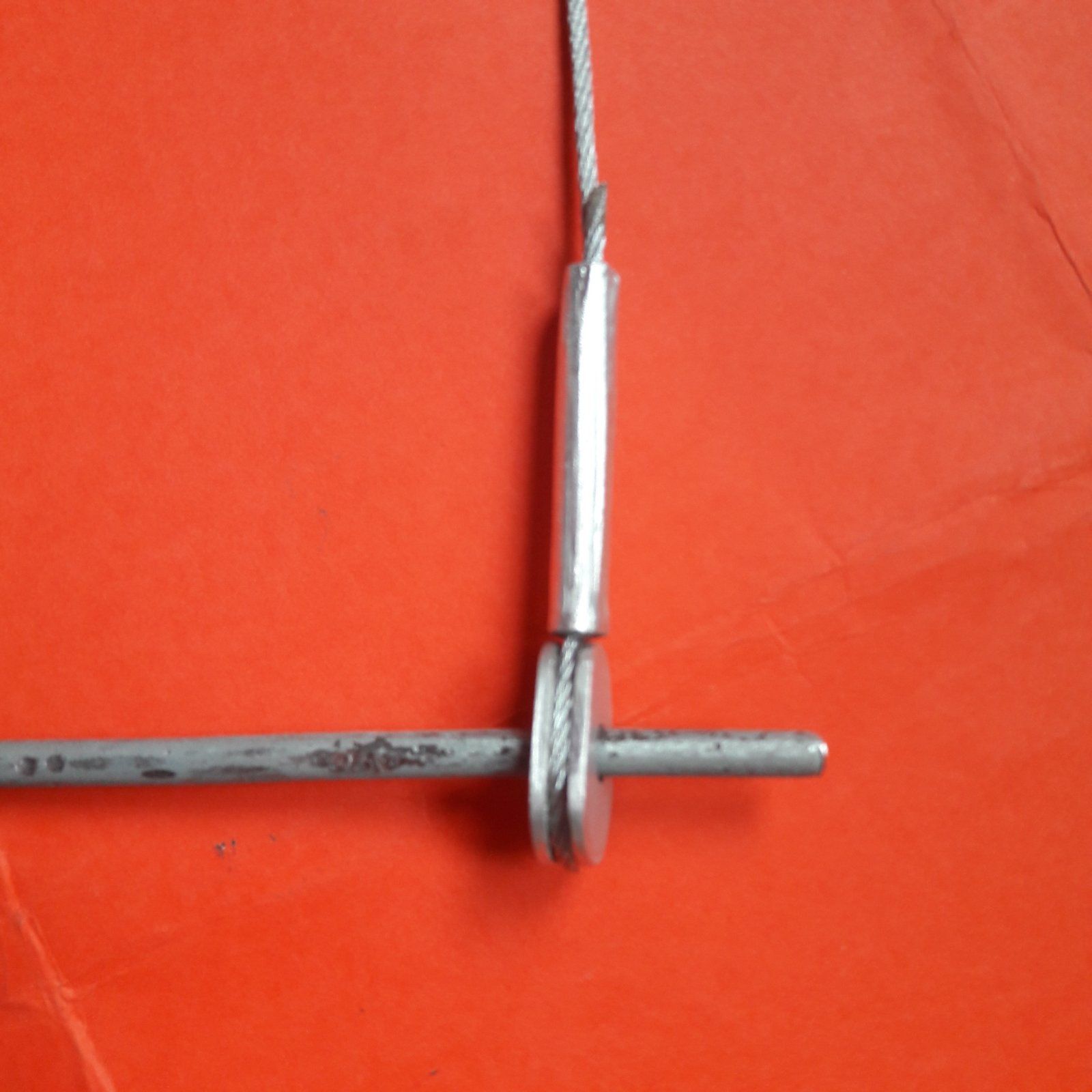

Если можно , как трос соединяется со скобой тандера ( вертлюга) Фото.
А в чем проблема? Не пятками а ногами вообще то. Пятки свободно лежат и обе ноги под собственным весом подошвой упираются в педали. На верхней части педали, можно ещё маленькие педальки сделать, для тормозов по колёсам на трёхстоечное шасси, если вдруг надумаю такое сделать.
На планере SG-38 на пример тоже паралелограмный механизм и тоже управляют всей ступнёй ноги. И не жалуются.
Достаточно малого усилия, чтобы двигать руль в ту или другую сторону. Кто то носками ступни управляет. Мне так не нравится. На "Птенец-2" летал. Напрягается вся нога, не смотря, что работаешь только носком. Здесь сижу на расслабоне. Люфта в тросах нет, поэтому информативность от реакции руля на поток будет отличная. Тонкость и точность управления будет хорошая.

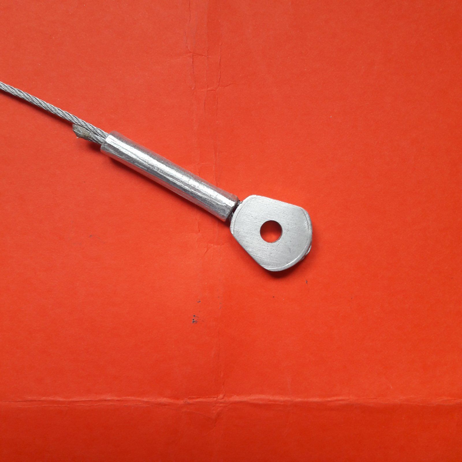

Через такую же катушечку как в заделке на другом конце троса. Только здесь он свободен. Катушечка болтиком соединена, но не затянута. Лень было дорезать резьбу, а болтик на гайке расклёпан. Но наверно переделаю. Затяну, переклепаю, чтоб не крутилась. Зажим держит очень хорошо даже при слегка наживлённых гаечках. При затянутых тем более.
Владимир, извини, еще замечания. Болты на параллелограмме педалей сверху надо вставлять, так принято, чтоб не выпали если чё. Подвижные резьбовые соединения в управлении еще и контрить, у нас - проволокой, шплинтами, но не трением. Или это предварительная сборка? Лучше сразу делать, как надо, чтоб не забыть.
Вот под всю ступню (ну или почти) и должна быть в этом случае площадка. На SG всё правильно сделано. Надо вам попробовать нажимать на педали постоянно , несильно , но долго, хоть несколько минут, и всё станет понятно.
Мне вообще не нравится такая схема , когда ноги (пятки) не на полу, всё время незаметно какая-то нога уезжает вперед...
Да, конечно. Потом поставлю корончатые гайки просверлю болты и законтрю. Просто на тот момент была предварительная сборка. Там ещё на опорных перемычках есть что облегчать. Буду ещё снимать и на чисто собирать. 🙂
Ну а тут и есть почти под всю ступню. Они просто широкие и кажется что мало высоты. Перелом на площадке педели как раз в прогибе ступни. Нога под собственным весом, как раз и создаёт центр давления чуть ниже перелома на педали. Уверяю вас, что с ногами на педалях я уже достаточно сидел-мечтал.
Ну по живём увидим. Может я просто мало летал на самолётах и моё мнение субъективно. Не понравится переделаю🙂
Более того: если пятки стоят на полу - при управлении работают мышцы голени, а если в воздухе - мышцы бедра. Соответственно, при стоящих на подпедальных площадках, пятках, точность управления выыше, а в случае висящих в воздухе - сила больше. Но, имея в виду размерности аппаратов, нехватка силы никому не грозит - вот и пятки лучше поставить на пол: тем более, что оторвать их от пола ничего не стоит и силу можно приложить полную.
У меня теперь будет с чем сравнивать. На восстанавливаемом мной Арго пятки стоят на полу. В принципе, когда сижу в нем и шурую педалями тоже вполне удобно. Ход небольшой. Посмотрим как управляться будет. Может и на планере так сделаю.
